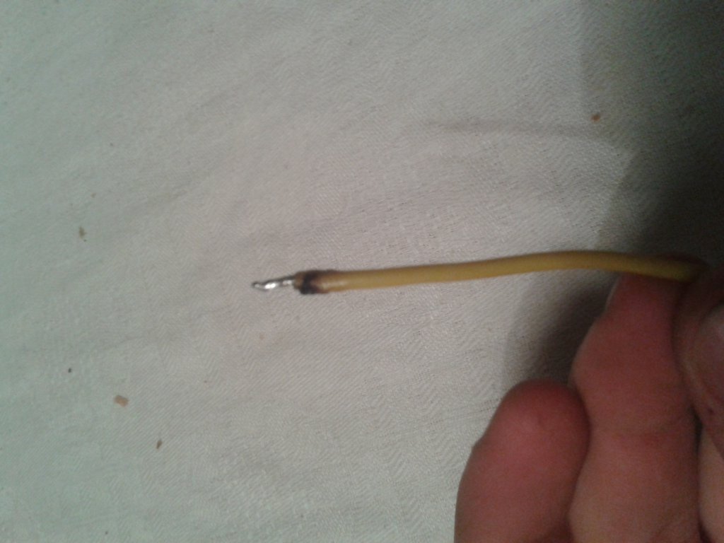

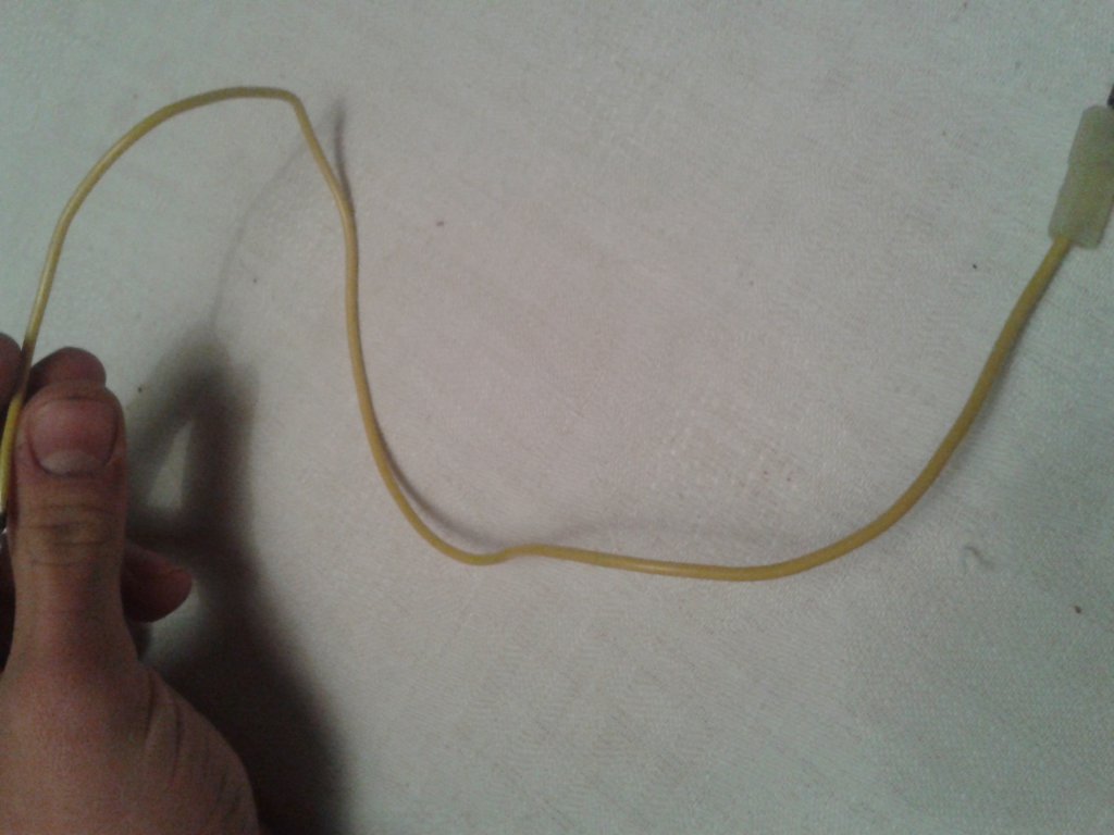

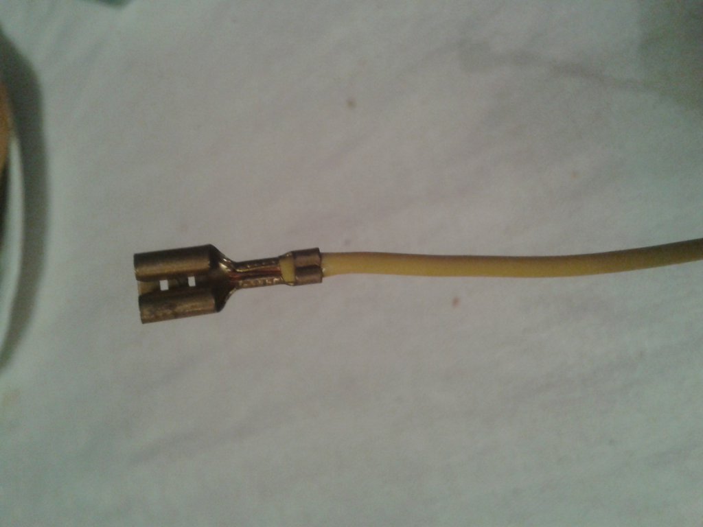

Добър вечер, колеги. Имам един радиатор на завод Смядово 2000w. Майка ми каза, че понамирисвал и аз го отворих. Изпълнен е с един терморегулатор, ключ, няколко клеми и един квадрат кабел за полагане неподвижно в стени. За мен тук трябва да е 2,5 за тоя консуматор. Един от проводниците беше нагорял в клемата въпреки доброто стягане. Явно е опрял на корпус и се е появила миризмата. Какъв проводник да сложа и как да го застопоря към капака така че да не допира корпуса на радиатора?Мисля всичко да направя с запояване и термошлаух, а не с клеми. Коментирайте и дайте акъл.

Ако наистина си решил да ремонтираш този радиатор (защото и аз мисля като ДСВ - по-добре премини на по-енергийно ефективна техника), то не запоявай кабелите (освен ако смяташ да ги заваряваш де), защото при някакъв проблем или прегряване могат да се саморазпоят.
Вземи си кабели с високотемпературна изолация (май бяха силиконови)... Те издържат на доста по-високи температури (използват се и в бойлерите)...
На времето бях ремонтирал смядовски но сух радиатор - същия проблем както при теб...
Ползвай нови неоксидирани клеми и затягай добре...
Ако имаш други връзки вътре - прегледай ги и тях (ако трябва - смени и техните клеми).
Закрепването - не съм ги закрепвал специално. Клемата при мен бе фиксирана към корпуса на подходяща ламаринка, и с правилното подвеждане на кабела не се опираше никъде...Вече съм неактивен в този форум и не го следя.

Добре си го решил това с 2.5мм2. При многочасова работа си е необходимо зло. Преди години, когато ползвахме такъв радиатор, бях сложил от големите щепсели и контакти с плоските щифтове, защото започва да грее и в щепсела.

Първоначално публикуван от venkabg Преглед на мнениеБлагодаря! При колко градуса се топи изолацията на проводник ПВ-А2 и до каква температура се нагрява радиатора?
Иначе теоретично радиаторът е според термостата до около 80, а ПВ се държи почти адекватно докъм 100. Лошото е, че ако наоколо е 80, самият проводник може смело да подмине 100 като тече ток през него. Отделно че термостатът на това недоразумение може да работи, а може и не.

А каква е на пипане изолацията - като гумена или по-твърда? Ако кабелчето е от автомобил, със сигурност е обикновено. Ако е от електроуред може и да си попаднал на силиконово, но нещо много му жълтее изолацията.
П.П. Като сглобяваш ползвай 4мм2 лустерклеми с тенденцията и двата кабела да преминат през цялата дължина на клемата и да се затиснат заедно от пластинката, а нея не изхвърляй. Ако 4мм2 не събира двата кабела заедно, ползвай 6мм2.
