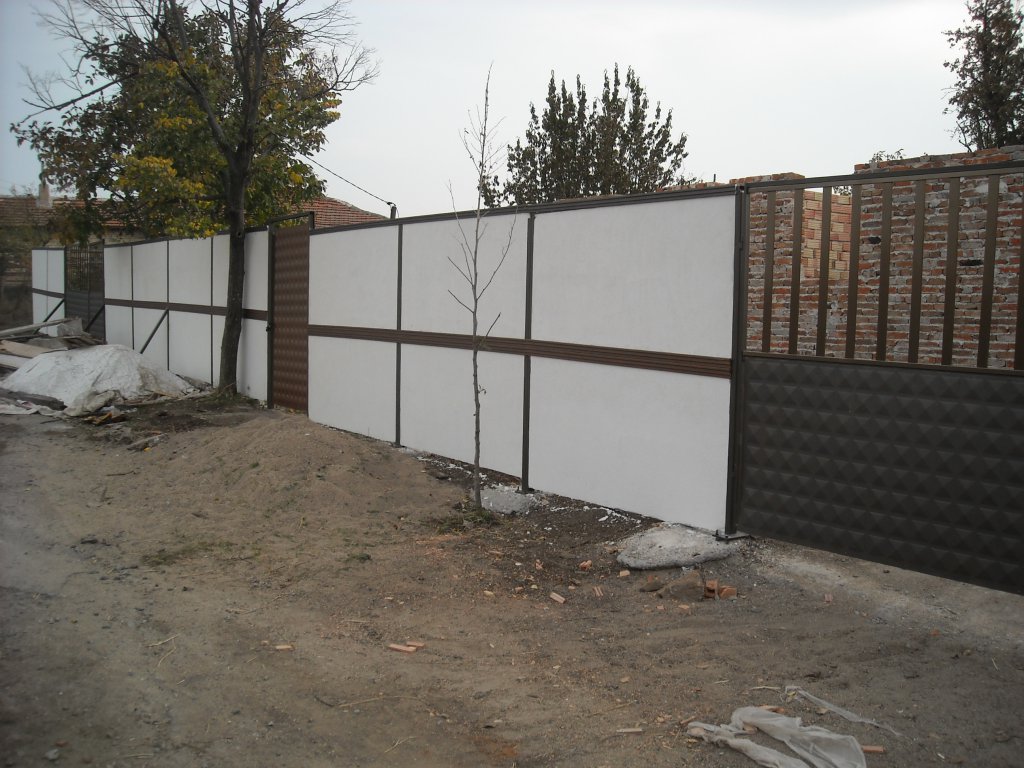

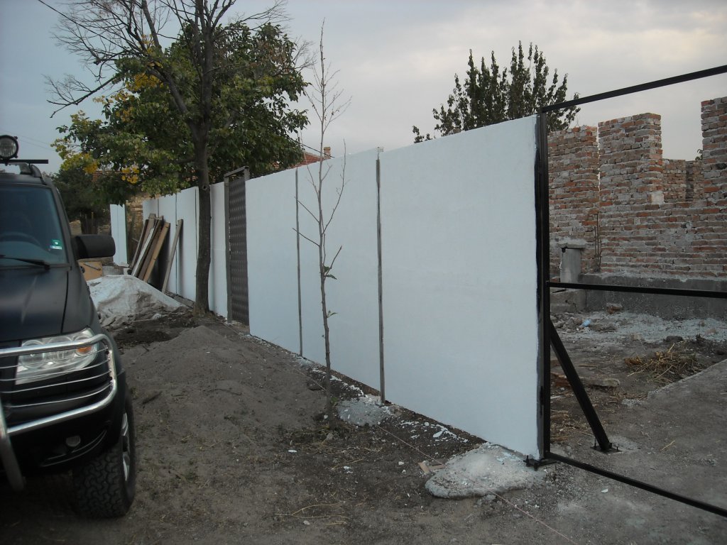

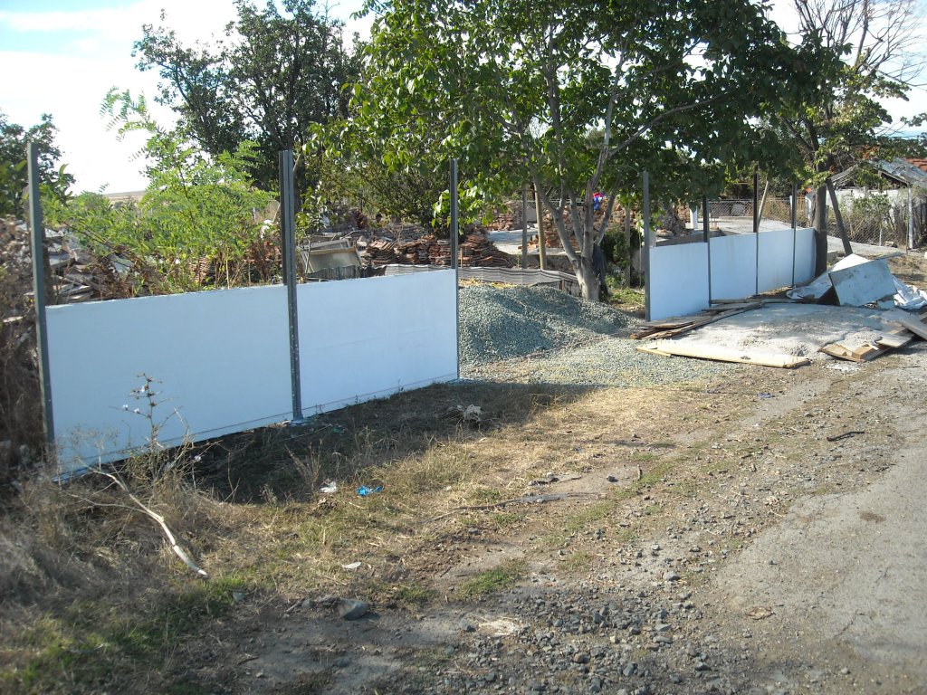

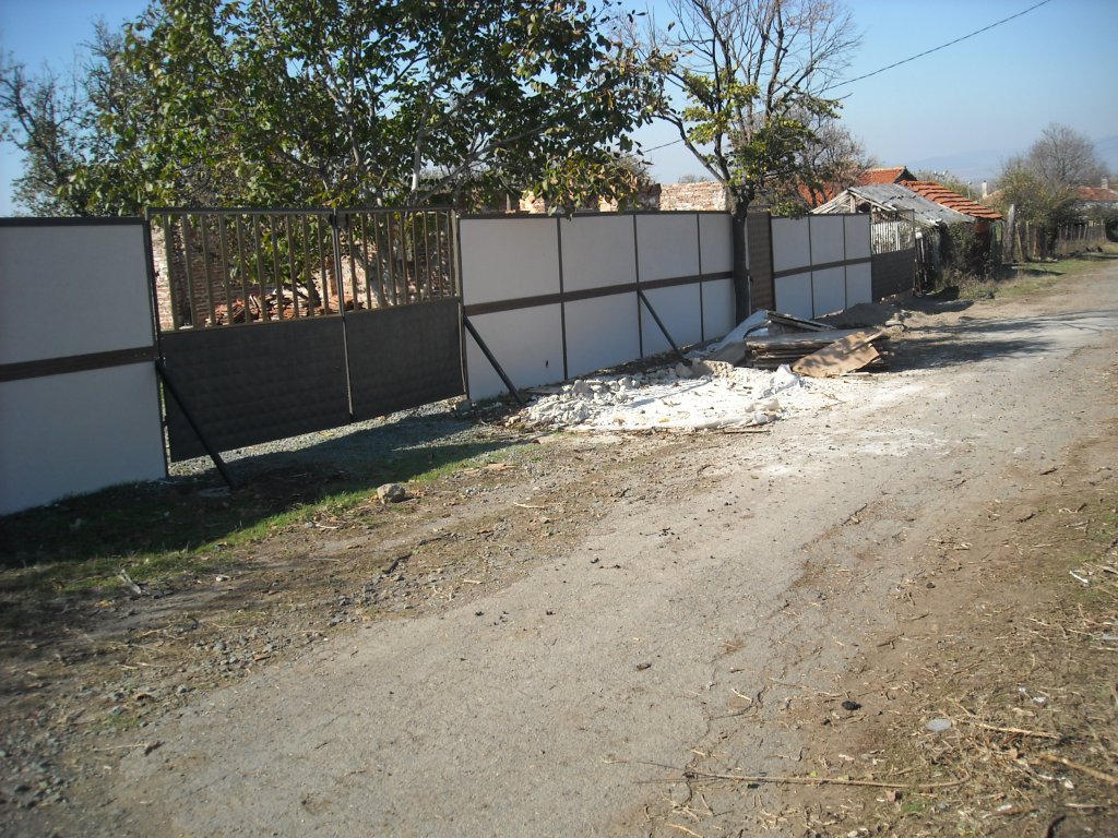

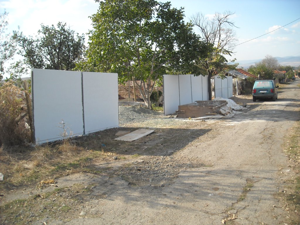

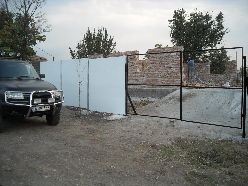

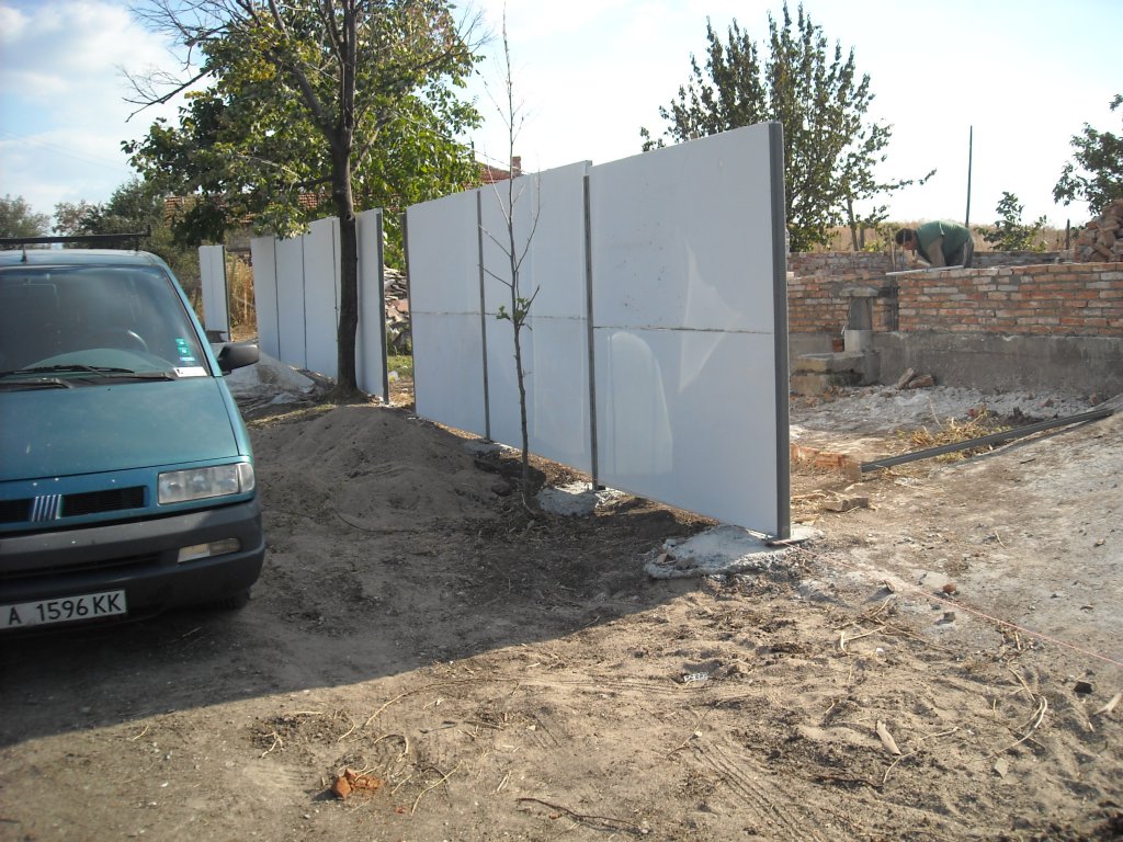

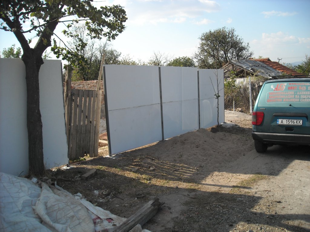

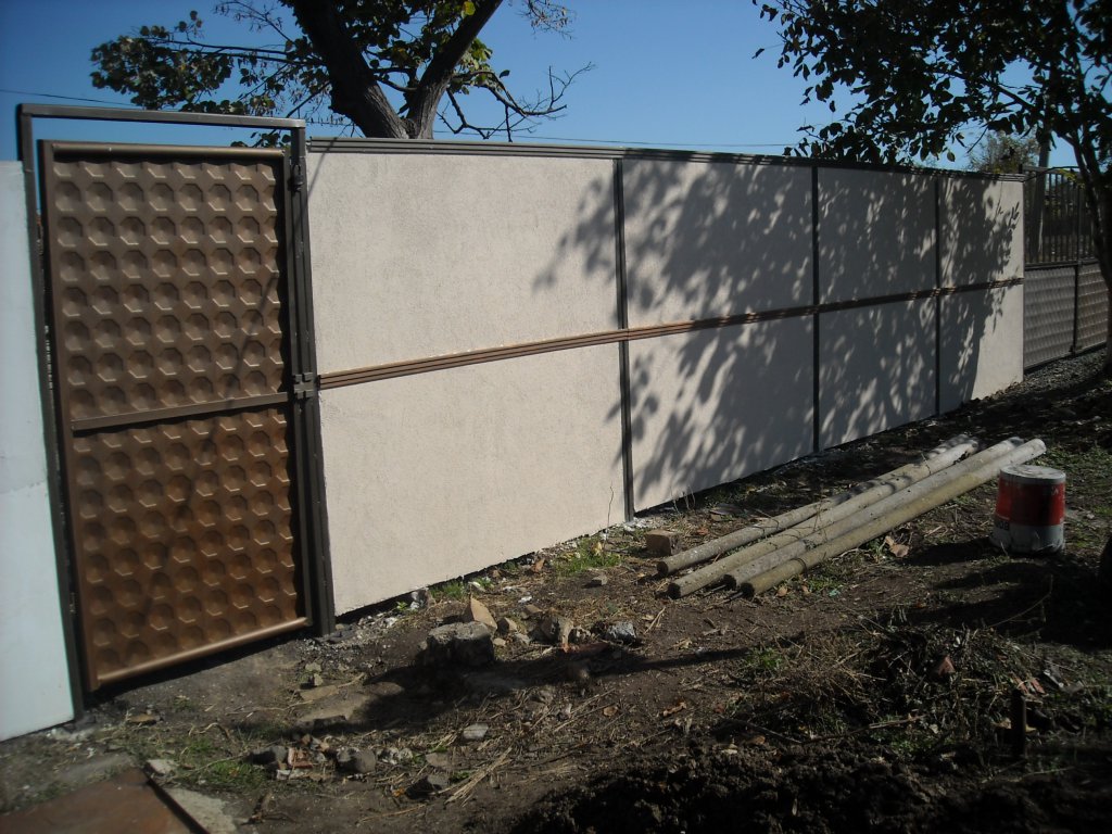

Здравейте колеги,строя си къща на село и в един момент дойде ред и на оградата. Исках да е плътна и да изглежда добре, както от към пътя, така и от вътрешната страна. И най-важното да е здрава и евтина. Идеята която ми хрумна е да я направя от стиропор.И така първо залепих един към друг с пяна за топлоизолация четири листа стиропор с дебелина 5см.След като изсъхне пяната по дължиината и височината на оформеното панелче за укрепване вкарах профил за монтаж на гипскартон с широчина 5см.С една дума направих рамка на стиропора,която за четерите листа е с размер 2х1м.Така оформения панел се шпаклова с мрежа и после му дръпнах и една минерална мазилка.От тук нататък следва грубата част пе образни метални профили с широчина на профила 7см,за да могат панелите да влизат вътре в профила се монтират през два метра и ето резултата.

И да не забравя най-важното,понеже веднага изникнаха съмнения от съседите по вили и местните специалисти по всичко и коментарии от сорта че някой като се напие и се подпре без да иска може да влезе през оградата ,съм им дал възможност да се пробват,улицата е достатъчно широка има място за засилване.

Първоначално публикуван от auto_marin Преглед на мнениеВизуално изглежда добре, като здравина малко ме съмнява. Ако някой празноглавец я срита ще издържи ли ?

Не е чак толкова кекав стиропора колеги. На мен къщурката ми е с почти същите стени и стои вече доста време без да мине нищо през нея. За сметка на това никъде не ми е подкожушила мазилката. Което се случва на останалите видове градеж неминуемо.0888932647

Аз не бих се доверил на подобни пана за ограда.Не е лоша идея да направите бетонен цокъл в основата.Не сте предвидили малко изкоп за основа,но някоя дъска изправена с малко арматъра ще свърши работа.Вярно ,че шпакловката заздравява но все пак това е изолационен материал за фасада а не преграден.Истина е ,че има разработени фасадни панели от EPS но те имат и гипскартон или аквапанел.А иначе добре се е получило и изглежда добре и красиво.Няма невъзможни неща,има просто недостатъчно финансиране.....

Първоначално публикуван от mihov_1969 Преглед на мнениеСкоро не бях виждал по-безсмислено хабене на пари.труд и време!

То ако някой е решил да влиза и 3 метра каменен зид няма да го спре. Ако е от мрежа да не е по-здраво? Според мен се е получило доста добре. И да пострада от някой с проблеми с ориентацията ще се ремонтира много бързо и лесно.
П.П. Идеята е много добра и заради това, че няма да изкушава ловците на джИлезо.Последно редактирано от kuzdov; 25-12-13, 12:23."Законите са много хубаво нещо, ама когато важат само за другите..."
