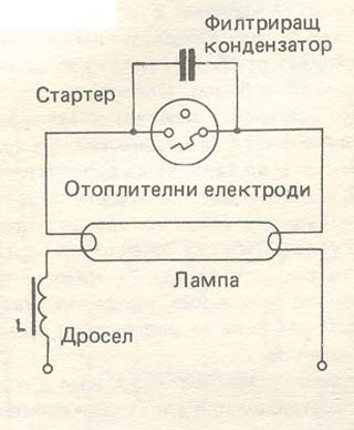

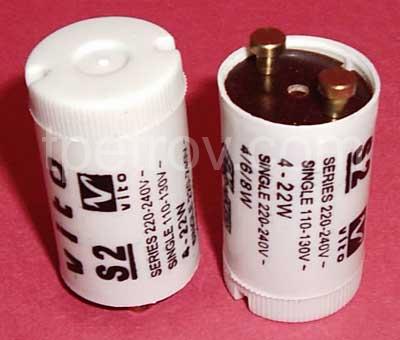

Купих си един дросел за луминисцентна лампа. Имам тяло с изгоряла електроника, имам и пура. Смятам да заменя изгорялата електроника с дросела.
Ето снимка:
Не ми е съвсем ясно как да го свържа. Представям си нещата така:
Фазата от ел. мрежа влиза в дросела.
От дросела излиза жица и се връзва на горен ляв крак на пурата.
От долния ляв крак на пурата излиза жица и се свързва към "S" в кръгче.
Какво е "S" в кръгче?
От "S" в кръгче излиза жица и се връзва на долен десен крак на пурата.
От горен десен крак на пурата излиза жица и се връзва към нулата на ел. мрежа.
Ето снимка:
