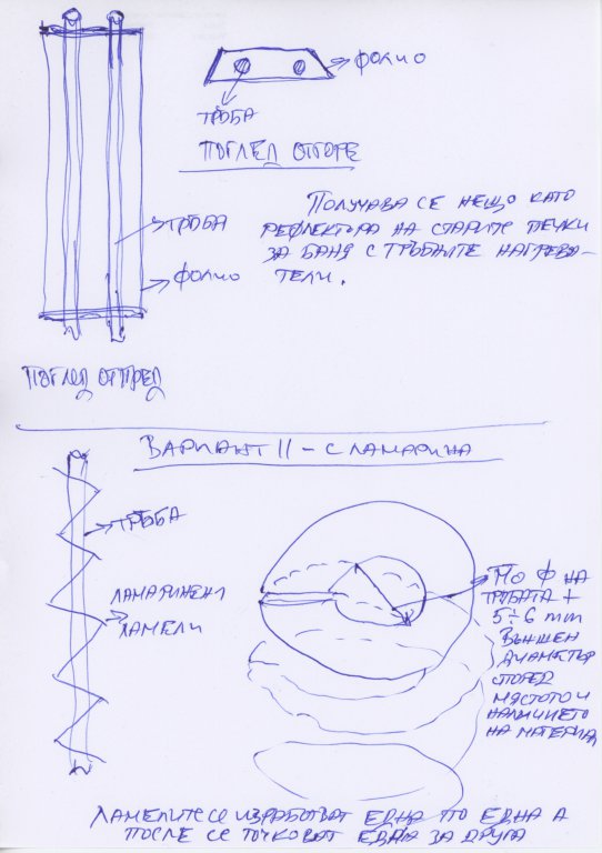

Две идеи, като втората изисква допълнителни вложения:
При вариант II пак може на стената зад тръбите да се залепи от фолиото . Желателно е при изработката на рефлектора, фолиото да е от няколко слоя, за да има известна "твърдост". А ако си намериш стари полиграфски плаки от офсетов печат, направо си става като истинско.
