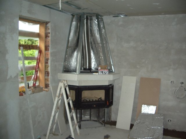

Важното е да оставиш отвори за въздух под и над камерата - в инструкцията има ясни схеми, просто трябва да се спазват. Ето една: http://www.invicta-sa.com/portail/im...generaleGB.pdf
В случая тялото около камерата го зидахме с обикновени тухли. След 3-4 часа горене грее като руска печка. Ако е на външна стена, отзад задължително трябва топлоизолация (специална за високи температури!), за да не грееш околната среда.
За съседната стая (на снимката зад стената в ляво) се направих на гъзар и пуснах отделен въздушен кръг с вентилатор, за да не вкарвам в спалнята миризми от хола. Строителят не спази указанията и цялата схема уйде у ряката. За тази зима сигурно ще резна тръбите на втория кръг и ще въртя в спалнята и в хола един и същи въздух, за да топля спалнята като хората - а някой ден ще трябва да се разбие тялото на камината и да вкарам правилен топлообменник над горивната камера, за да работи схемата както е замислена.

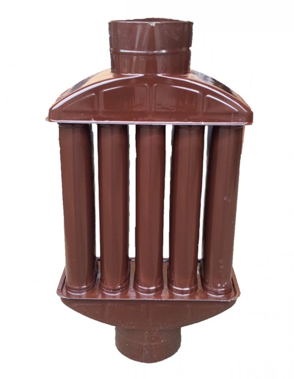

Това плюс това,хем евтино хем хигиеничноПървоначално публикуван от коко келеша Преглед на мнениеА може да вкара в употреба и няколко такива, но те трябва да се чистят от време на време:

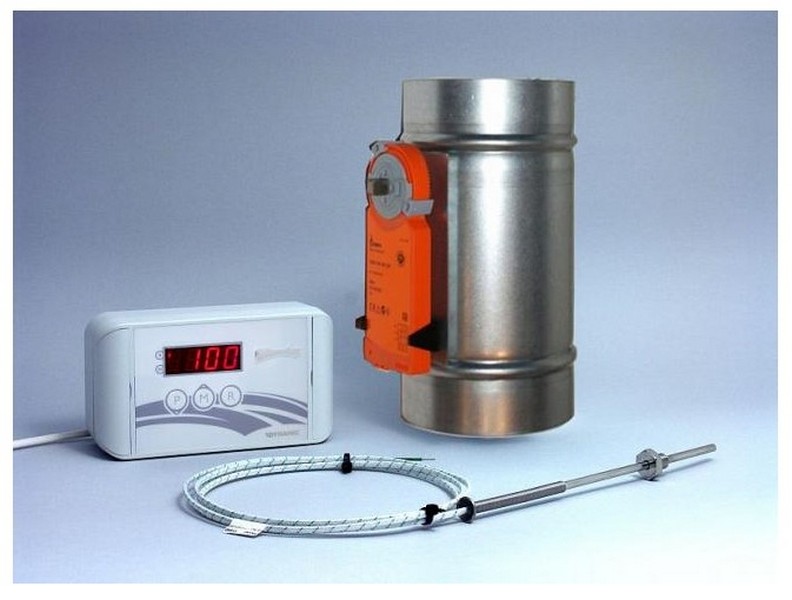

От: Съвет за отопление с камина
Би трябвало да има, защото доколкото се сещам на едни приятели камината се управляваше от електронна система точно чрез такъв клапан, а слагаха системата допълнително...
Много интересно бе да гледаш как работи - камината е голяма 'панорамна'
И гледаш как яко горят дървата, а в следващия момент все едно си дръпнал кранчето на газта - изведнъж започват само да тлеят.
След малко - пак горят
П.С. Навярно е нещо като това:
