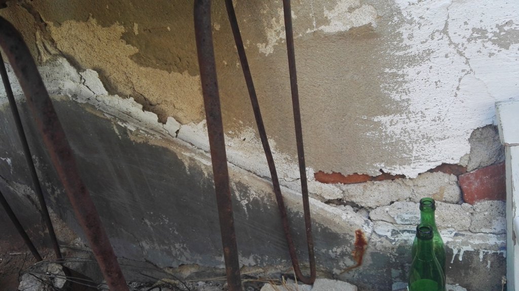

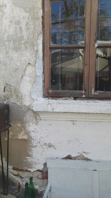

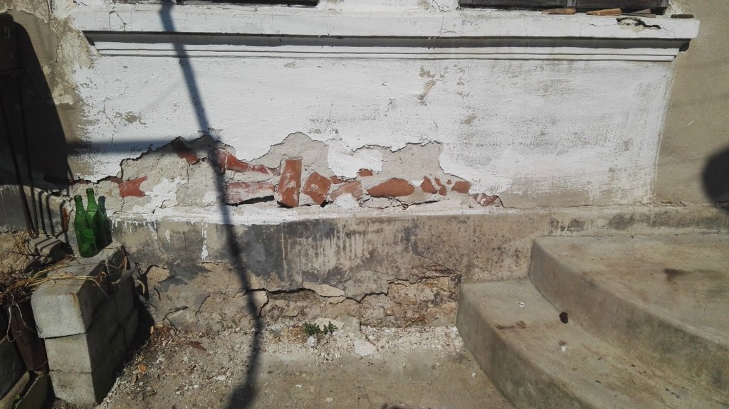

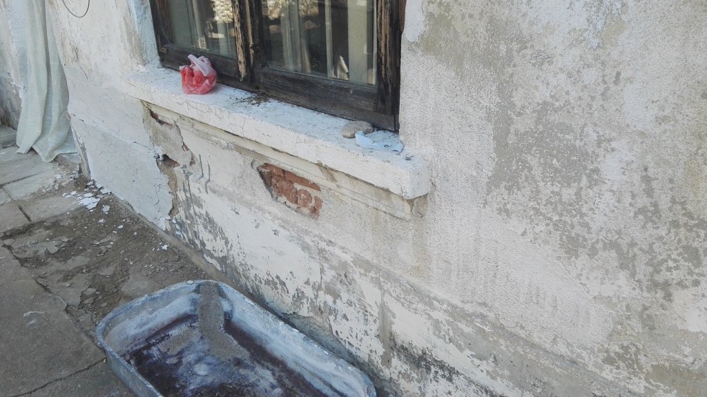

        Имам една къща на над незнамколко години. Градена е с кирпич. Мазана е с незнамкакво, но е подкожушена отвсякъде. Миналата година намерих едни майстори, да укрепят покрива, колкото да спра разрушителните процеси. В момента търся мазачи, да оправят фасадата, ама не намирам. Май ще трябва да фащам мистрията и маламашката. С какво да я замажа? С хоросан, с цимент, или да ѝ кова стериопори? Абе, я вижте за кво става думаНатиснете снимката за да я уголемите

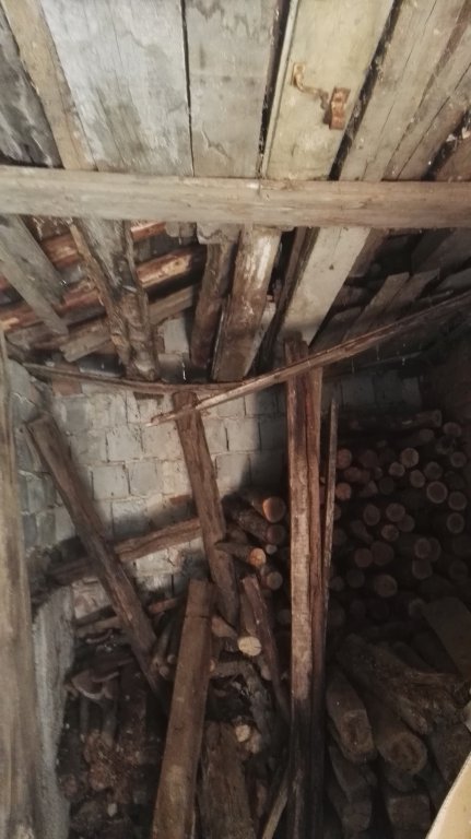

        Някой, навремето си е играл с циментов борд, а под него има керемиди. Напрао ма фърля в тъча.
        Дали да взема 10 квадрата тикли? Ама как се лепят тия пущини, че на един приятел му изпадаха от оградата на втората година?

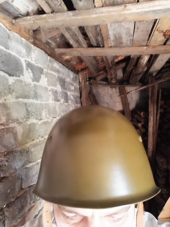

          Да добавя и почти рушащо се подпокривно пространство. Всъщност, дължа живота си на Янчо ianely
          който преди време ми подари тая каска.

          Каската спасява живот. Дано имам случай да почерпя.

            Тропчо, най-голямата грижа е да намериш майстор, който да се хване с такъв обект и да го направи като хората, поне по нашите села е така. Иначе изпълнители на системи за сухо строителство колко щеш. От снимките ти не се вижда кое какво е, чист кирпич /тухли от кал сушени на слънце/ или кални тухли /тухли от кал, печени с огън "на коптор"/, поне тъй им викаме тука, а пък съставът им навсякъде е различен... Кирпича изначално са го мазали с кал, мекина и л?йна. После, като излизат по-съвременни неща, за цимент става въпрос, променят и технологията - кирпича се надира и с кал върху него се лепят парчетия от стари турски керемиди. Като изсъхне, отгоре вече мажат и някъде държи и досега, лошо, че масовият случай е строителство в условия на недоимък.
            Нашта къща на село е строена през 40те, основно с кални тухли, направени от баба и дядо и някои вътрешни стени са с кирпич, пак наше производство. Преди десетина години правехме малко ремонт и оправяхме някоя и друга стена. Старата мазилка където е компрометирана се сваля до тухла. Наковахме мрежа за шпакловка, иначе старият вариант е рабица. Мрежата я ковахме с бирени капачки /кроненкорк/ и ръждиви пирони, за сметка на това - дълги. Следва грундиране и тука вече не помня, гипсово мляко ли беше, варно ли или някакъв цимент? После вече стандартната мазилка и най-накрая пръскане. Цокъла отдолу беше на места мозайка, на места камък, направихме всичко на мозайка на 1 метър височина и засега е добре.
            Има вече и съвременни варианти по въпроса с грундирането и мазилките, все пак напоследък кирпичът пак е на мода. Иначе аз лично не бих го съчетал с изолация от типа стиропор/фибран, не виждам смисъл, а пък спецовете ще кажат дали няма и някакъв обратен ефект да си докараш.
            По принцип, навремето ако е зидана от майстор дюлгерин, всичко трябва да е ОК, дебелини, превръзки и так дале. Кирпичът го е страх само от водата, отгоре, отдоле, тъй че покрив и основи...

              С какво ще я обработиш, зависи първо от ефекта , който търсиш. Ако не ти е необходима допълнителна топлоизолация, нормално е да стане с вароциментова мазилка.Няма да си нарушиш "дишането" на къщата.
              После какво разбираш под "кирпич". По снимките баш кирпич като моя не видях. Ако са тухли -сваляш до здраво,обезпрашаваш , шприц и мазилка.Финиш-по избор.
              Ако е баш кирпич-както колегата е писал- с рабицова мрежа.Така е при мен.
              Третото вече е до изпълнител , но какво и да е ,не си е работа за сам човек.
              За цокъла -тиклите са си ОК като материал, ако ги имаш-и аз си имам такъв цокъл. Твоят човек вероятно е пропуснал да защити лепилото им от капилярна влага отдолу-често срещана грешка при огради .Ако решиш с тях - еластично лепило клас С2Т поне. За тях не си струва риска да добавяш цимент.Ако са стари с разни мърсотии и прочие-миеш , стържеш с телена четка , пак миеш/това отзад,щото отпред може да ги издраскаш зловещо. С добра фаска и фуга няма проблем. Има тикли , които от времето са с нарушен повърхностен слой-там импрегнатора е задължителен.
