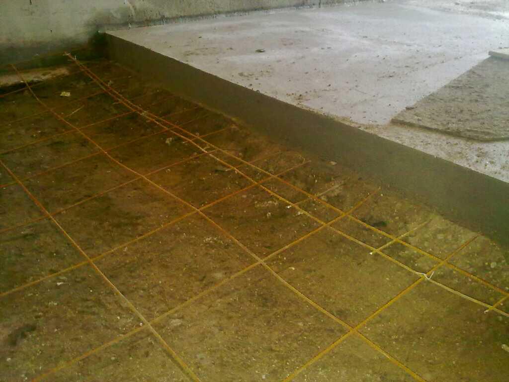

          Колегата пита колко ще му излезе плоча 8 на 8....Не пита как да си построи къща ,а и едва ли очаква да му изготвиш проект по интернет !Кое е несериозното !
          За да не ти звуча несериозен ,това го правих скоро,не че има общо с питането,но поне си имам понятие в сметките Натиснете снимката за да я уголемите
            За да не ти звуча несериозен ,това го правих скоро,не че има общо с питането,но поне си имам понятие в сметките [ATTACH=CONFIG]532261[/ATTACH]!
            Следното.../като сметка за бетон/.Твоите 6,5 куб. м. са точно за размер 8/8м. и дебелина 10 см. Тоест, бетон/армировка,кофражи/,пари не остават за нищо друго.Още малко инфо -най-малкото и задължително условие-тази плоча не може лежи директно на старите тухлени зидове.Някои от напуканите сгради по Пернишко имаха поне пояси.Но в случая няма да са достатъчни.Друго -на тези 8 метра ,се налага да има и вътрешни греди,колони/отново бетон,армировка,кофражи,пари.Това обаче не е всичко.Целият този нов товар ,трябва да има от какво да се носи до основите.Отново- бетон/армировка,кофражи/,пари.
            Сега разбираш ли защо бюджета ти ще издъхне в пъти?

                ALEX_Z, в свободното ми време се занимавам със строителство в къщи,не е нужно да ми казваш как става тая работа,просто човека има конкретно питане,получава конкретен отговор.Мога да давам снимки на плоча която правих миналото лято на мястото на гредоред,правих и плоча на ет.2.Не е стъпвал никой друг освен мен,вуйчо ми ,жена ми и т.н ! Понеже не съм строителен техник,съм се презапасявал по две !Смятам че с това темата се изчерпа !Поздрави !
                п.п Ако имах подобна задача на мен лично ще ми излезе като материали под 2000 лв.Труда е от мен както и транспорта !
                Преди няколко месеца бях в Ирак,там НИКЪДЕ НЯМА трегери,колони и подобни на едноетажните жилищни сгради !Но те си имат причина ,при нас нетрябва да е така ,това в контекста че не се правило така .Провери !
                        Отговорих ти на въпроса, защо сметката ти е несериозна.С този си пост само го доказваш.
                        Такива план-сметки ,без да имаш познания , опит,квалификация и конкретна информация за случая,не са занимания за свободното време,както и не е коректно да се поднася заблуждаваща информация тук.

                          Мислих да спра до тук,обаче понежи си упорит поясни ако обичаш кое е несериозното и какво по точно доказвам,че съм направил плоча без да те питам или че не съм проектант или че сметката не ми е вярна.Ти явно не четеш какво пита автора на темата,колко ще му струва плоча 8 на 8 метра....Не пита за колони,трегери и т.н Може и да си ги има ,представи си !Неразбрах какъв ти е проблема и кой поднася заблуждаваща информация и изпада в крайности !
                          Това е все едно ти да питаш можеш ли да сложиш еди какви си гуми на джипа и аз да те почна че първо трябва да има рама ,ти да кажеш че вече си го правил и гумите струват еди колко си пари,а аз да ти кажа че подвеждаш с невярна информация ! Ти на колко си години !
                            Подвеждаш ,че за 3 хил. лв. може да си реализира идеята.Подвеждаш ,че за това решение,не е необходима компетентна намеса.
                            Не мога да си представя,че някога при проектирането и изпълнението на тази къща,е предвидено всичко необходимо,сегашният собственик да реши и да "бие" плоча.Хипотетично погледнато да допуснем че е така,пак не може просто да се изпълни един паралелепипед/плочата/ с обем 6,5 м3,върху останалите ст.б. елементи.
                            П.п. Аз не съм проектант.Само инженер.Изпълняваме и такива задачи,но никога без проектно решение .И не бих си позволил да изпълня или препоръчам да се изпълни такава реконструкция без проект.Отделно,такава интервенция по закон си изисква задължително проектиране и процедура в общината,за разлика да речем от едно освежаване.
                            С това ,считам че бях достатъчно изчерпателен към въпросите ти към мен.Поздрави!
                              От: ремонт
                              Колега инж. Никъде не съм споменавал за консултация или НЕ консултация,наличието или липсата на проект !Ако е така съм готов да се извиня ! Ако не е така държа да си върнеш думите назад относно подвеждането ! Твърдя че плоча 8х8 метра на 10 сантиметра ,арматура ще са ориентировъчно около 3 к че и по малко ,това не включва труд,наем кофраж,скеле наем,и други като проект,разрешителни от общината и други...! На въпроса колко струва плочата отговора е 3 к......Ако въпроса беше колко ще ми струва плоча,разрешителни,консумативи,наеми,бигли,трегери,проект,изготвяне на оферта,необходими документи от общината,издаване разрешително и т.н Аз щях да си мълча ! Поздрави !
