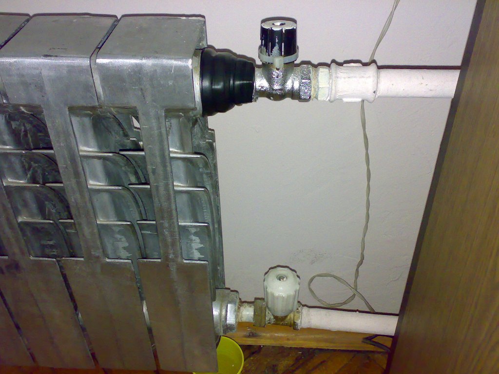

    Капе от един радиатор на парното, в момента демонтаж на системата е доста труден, та се чудя дали някой е успял да спре слаб теч - капка на няколко минути, с помоща на някакъв силикон или нещо подобно? Гледам в нета някакъв Aquafix го дават точно за такива проблеми, но дали работи това или е само реклама?!

          Тече от резбата където тръбата влиза в тапата на радиатора, там уплътняват 20 годишни калчища! За да стане като хората трябва да свалям радиатора, а с това парно може да стане беля! Искам нещо което да може да спре теча на мокро, няма как да се подсуши добре?!

                  Не стана - първо намотах малко от тази бялата лента за уплътняване на обема, че е доста тясно там и отгоре хубаво опънах вулканизиращото тиксо - стана много красиво и здраво на вид, но капките се появиха след известно време и пак си тече! Явно лентата се вулканизира към себе си, а не към радиатора - пусках парно с надеждата да залепне и към метала, но не стана!Натиснете снимката за да я уголемите

                        Не стана - първо намотах малко от тази бялата лента за уплътняване на обема, че е доста тясно там и отгоре хубаво опънах вулканизиращото тиксо - стана много красиво и здраво на вид, но капките се появиха след известно време и пак си тече! Явно лентата се вулканизира към себе си, а не към радиатора - пусках парно с надеждата да залепне и към метала, но не стана!...
                        Самовулканизиращата лента се самовулканизира от съприкосновението с въздуха. Т.е. в твоя случай от грешната страна. Опитай само с един слой и после сложи още.. Не знам дали ще помогне.

                            Мисля че крановете не затварят добре, защото ги държах затворени и двата доста време с надеждата да спре да капе че да го залепя по-добре, но не стана - явно пускат и ме е шубе да ги пипам посред зима, че ще направя минерален басеин в хола! Лентата я лепих точно на пластове, но водата постепенно си намираше пролука и след 3 слоя се отказах. Тефлона който намотах с надеждата да се пораздуе от водата и да уплътни допълнително май нищо не свърши - единствено теча намаля като цяло засега и по се трае!
                              Точно в тефлона е грешката. Ще трябва да го махнеш. Ако решиш да мажеш с нещо, било то силикон, полиуретаново лепило или "течен метал", можеш да изсушиш с най-обикновен сешоар.
