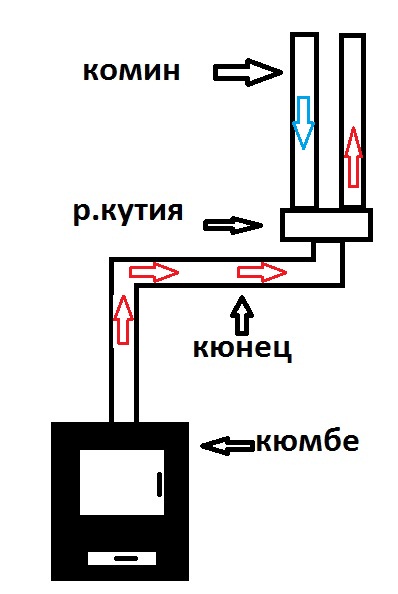

    Та монтирахме кюмбето с водна риза (не ми е 1-вото монтирано) но имам проблеми с комина. Като запалиш кюмбето и отвориш да сложиш някое дръвце връща пушек (комините са чисти като слънце).Обясних положението на кварталния коминочистач и той ми предложи да направя кутия , в която да влиза кюнеца от кюмбето и от другата страна да се излизац два кюнеца за двата комина и нямало да ми пуши............ Извадих теларката и колко му е веднага направих една кутия и я монтирах .Сега обаче стана още по зле......... от единия комин връща и става една циркулация............ Уж за да няма тоя проблем горе комините трябва да са равни а те са ............ .Сега се напивам с винце и се човъркам у глава кво да измисля......... . Знам че така го написах че трудно се разбира затова слагам и картинка

    На прима виста: в р. кутията сложи и едно V Така че да няма връзка между комините.

                    Комините въртят в момента ей така :

                    Пробвах с номера да удължа комина който връща и да направя баланс и да тръгнат и двата но..... като го вдигна и циркулацията се обръща .

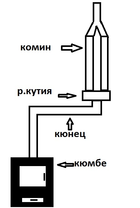

                    Сега мисля да пробвам това и да видя дали ще стане :

                    Aaa принципно комините са 3 дали да не пробвам и варианта да направя 3-на разпределителна кутия......... .

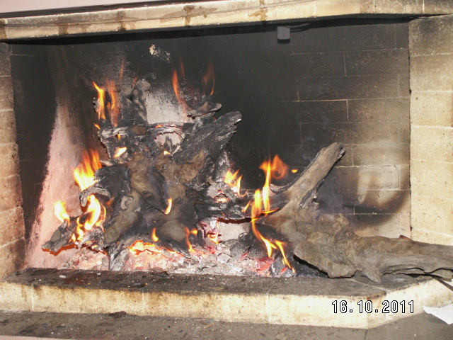

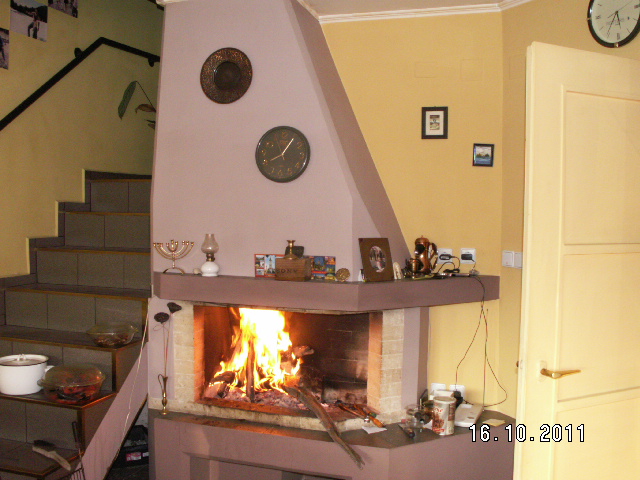

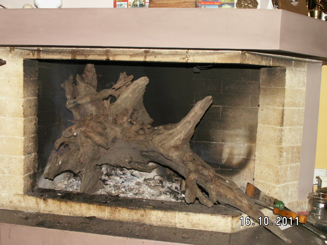

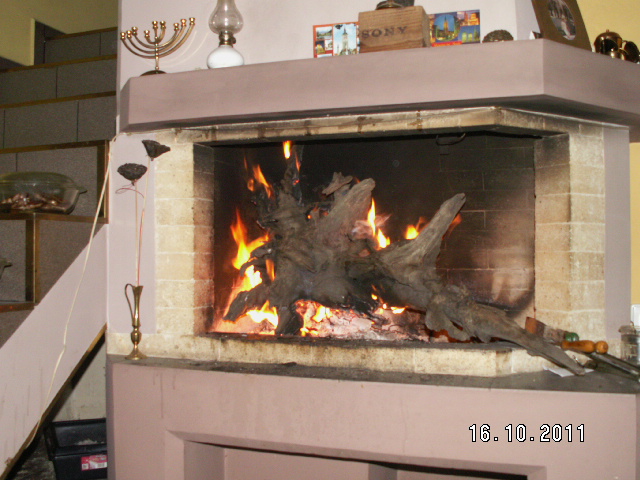

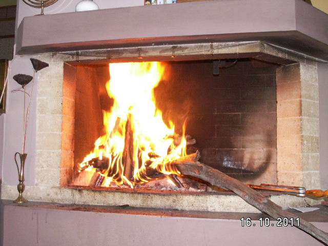

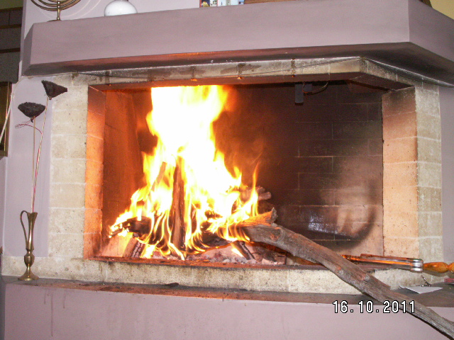

                      Ето така гори отворено огнище с комин 20/20/ 800см.Натиснете снимката за да я уголемите
Име:peltie 009.jpg
ID:5325180Натиснете снимката за да я уголемите
