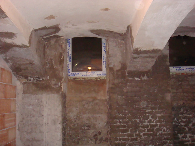

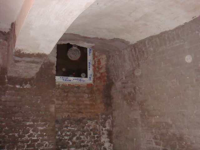

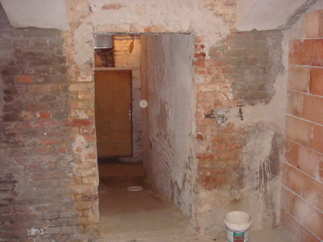

                Колегата ме е изпреварил и аз имах такъв въпрос... щото мислих да купувам мазето което е под апартамента ... да си правя мезонет
                Ето за какво иде на реч ....
                Сградата строена 1912 .... 1945 била ударена от съюзническа бомба ...после пак достроена
                другите снимки са на: http://faca.bot.nu/~martin/pics/Maza/

                  Колега madioson , наистина не става ясно защо е неизпълним варианта на Михов ? Аз също съм за подобрен вариант с дренажна тръба , но малко по различен...важно за мен е друго.Щом споменаваш за външна изолация това значи ,че вероятно можеш да стигнеш до основата, ако ли не няма смисъл от изолация.Ако пък наистина можеш да разкриеш , направи си кадърна изолация , дори и остарялата газо-пламъчна направена както трябва ще ти реши проблема.Относно вътрешната изолация..нищо няма да постигнеш с нея , освен това ,че ще си изместиш точката на конденз вътре в помещението.Ако не ти е известен варианта с дренажни тръби увити в геотекстил положена в изкоп с фракция виж този сайт който първи ми излезе.Но ако наистина такова решение не е възможно , то тогава твоя проблем е капилярната влага от подпочвените води.Ето ти едно решение което ще ти реши проблема.
                  Успех.
                  П.С. След снимките ми стана ясно защо е невъзможен дренаж.
                  Последно редактирано от Jamo; 24-02-11, 22:20. Причина: допълнение

                          В този случай една изолация с водоустойчив гипскартон ще свърши работа.Само ,че защо е намалена естествено осветената площ-според мен е грешка.
