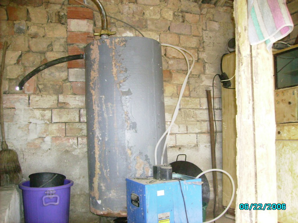

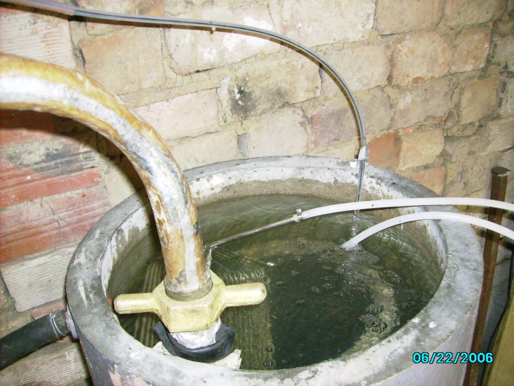

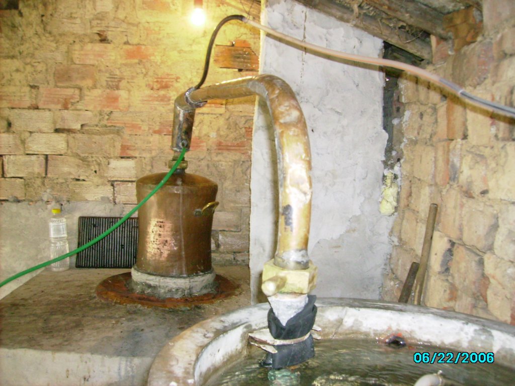

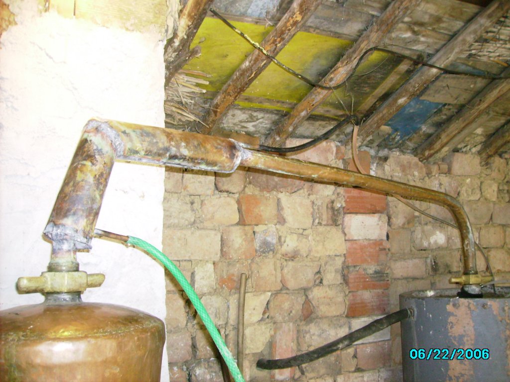

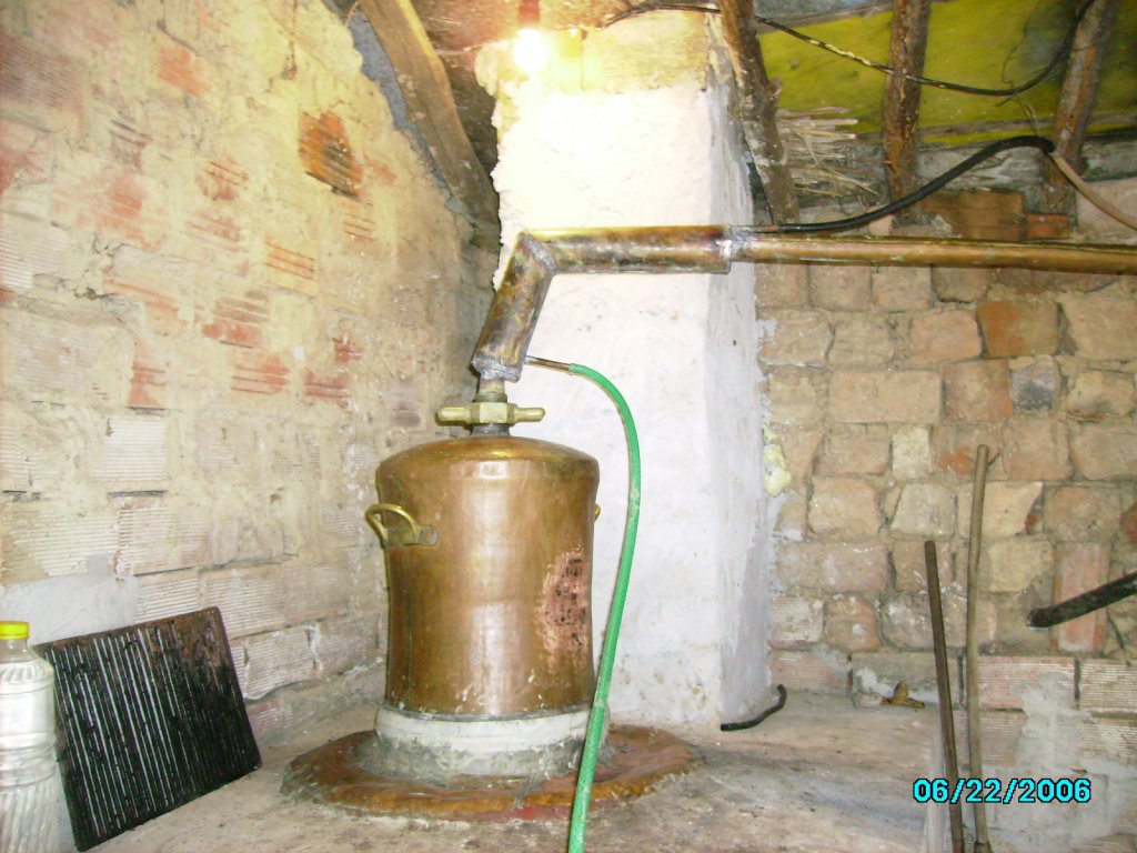

        Не знам дали ще се получи нещо от оня експеримент с преварените сливи и захарта.Преди 10-тина дни го извадих от казана и го разпределих по бидоните с джибри всичкия материал.Още ври.
        Направих друго-назад в темата има схема за доизцеждане на казана.Направих я на практика.нещо,като водна риза около лулата-в мястото веднага след балона.Работи!
        Има един недостатък,излезе ми към стотина лева.
        Преимуществата са няколко:
        -увеличава градуса на ракията с около 10 градуса за 15-20 минути работа на "контрата"-както съм я кръстил.
        -може да се ползва през целия период на варене-даже е препоръчително.Хем периодично вдига градуса,хем икономисва време-тоест,гориво.
        -водата,която преминава през "контрата",отива в охладителя-тоест,двойно използване,веднъж спира ракията,и после охлажда врящатият пласт вода в най-горният край на охладителя.
        -като цяло,сте сигурни че в изхвърленият преврял материал едва ли е останало нещо за пиене...
        На снимките ще видите и още един тарикатлък-който има подръка охладител за наливна бира,да го включва в системата на охлаждане на ракията.
        Охладителя има помпа,която праща студена вода в колонката за наливане на бира-затова и тя е студена на пипане.Е,аз извадих серпентината,през която тече бирата за охлаждане,и я включих към тази помпа.После-сложих серпентината в големия охладител за ракията.Трябва да ви кажа,че на чучура,ракята тече...ледена.Запотява чашката.Ето и сесията:

                      Добро казанче си спретнал. Относно "контрата",както си я кръстил,определено има идея,само че не се сещам защо обхваща верткалната и хоризонталната част едновременно.Вертикалната част е заимствана от,така наречения дефлегматор(връща всичките,или част от втечнените пари)обратно в казана.Много силен лост за управление.На практика там трябва да има термометър и алкохоломер.Идеята е да източваш пари с точно определен алкохолен градус,понеже различните компоненти менят летливостта(кондензирането) си при различен алкохолен градус.Малко е сложничко,ама дестилацията си сложна работа.На практика ти можеш единственно да връщаш всичките пари обратно,докато решиш да точиш ракия.Не е по-бързо и не е икономия.
                      Хоризонталната част просто помага на охладителя и втечнените там пари отиват навън-тръбата към охладителя тр. да има наклон навън).Би трябвало да са отделни,понеже работят в различни посоки.
                      С подходящ хладилен агент,топлообменник и хл.агрегат можеш изобщо да не ползваш вода.Прост материален баланс-трябва да се отнемат там някакви градуси.
                      И последно,понеже съм виждал да се слага в джибрите какво ли не,от целия компот който забъркваш в казана,да кажеш защо ги слагаш.Това не е някаква шега-наистина не знам за млекото например.
                      пп:Вярвам,че резултата става не само за дегустация,но и много повече ! Поздрави !

                        Относно "контрата".
                        От тази тема взех схемата,дообмислих и направих.Резултата се вижда на снимките.Направен е под ъгъл именно,за да може да спира парите.А не да ги пропуска и да помага на охладителя.Даже промених специално наклона на лулата-към хоризонтиране,за да има по-голям ефект.Ако вземе да си поиграе човек,да пуска това нещо през половин час,ще изкара много по-бързо ракията намираща се в материала, и ще спести дърва.това е проверено.Но е играчка и разход на вода.Затова след втората кофа пускам на всяка следваща /обикновено още две/ по 15-20 минути слаба струя вода през контрата.И изкарвам всичко!Така че,има икономия от тази джажда.доста умувахме тука с едни приятели и решихме,че при умело боравене с тази контра може да се постигне да остава метила в материала.Но после пак си излиза този метил.Предполагам,че ще има още доработка на системата и усъвършенствнане.Но и така както е,работи добре.В смисъл ракията.
                        А пък охладителя за бира-това е просто моя идея щото го имах под ръка.Ако някой има възможност-да прави.Ще остане доволен.
                        Поздрави и благодаря!
