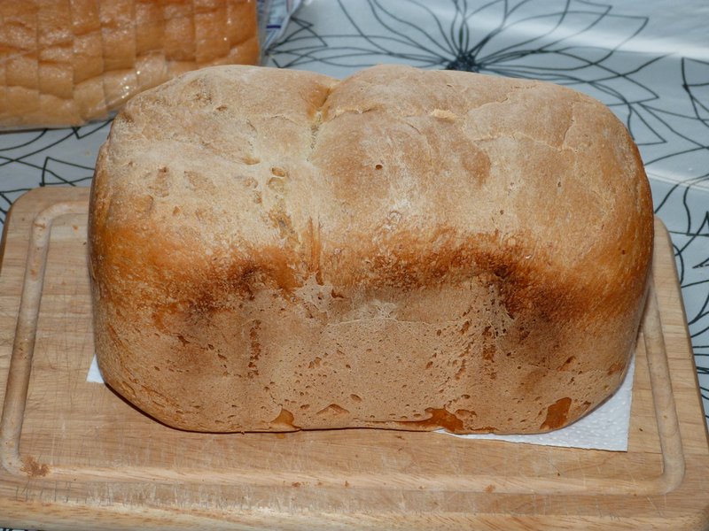

          Имаш ли различни степени на запичане? Това на снимката е на Мулинекс на средна степен
          Хлябът е с 4:1 бяло брашно тип (500):пълнозърнесто
          • От: Домашна хлебопекарна и рецепти за нея/пробвани/!
            [ATTACH=CONFIG]535198[/ATTACH]
            Имам, но на тази програма /бързата за 58 минути/ не мога да регулирам степента. Автоматично си пече и не мога да сменям грамажа и степента на опичане. А програма за дозапичане отделна - нямам.
            След малко ще пробвам с фолиото върху капака.
            Дано...

                На средна степен на запичане на кората, програма нормален хляб, автомат с две перки ТСМ.Натиснете снимката за да я уголемите
                Ако намалите пропорционално количеството с 10-20 % дали няма да се получи? Забелязал съм, че когато 'окото' на жената е по-голямо, горната кора стои по-бяла, а когато не се извади навреме - пък хлътва.....
                  Първоначално публикуван от agogov Преглед на мнение
                  ... а когато не се извади навреме - пък хлътва.....
                  Хлябът на снимката ми по-горе е изваден след престой над час след свършване на програмата. Напоследък предпочитам да го вадя с известно забавяне, защото установих, че така бъркалките излизат по-лесно от осите си, без да се налага да блъскам казанчето.
                    А при мен се получава конденз , и го вадя мокър ако го оставя в пекарната , затова предпочитам да поблъскам и коричката да е хрупкава.

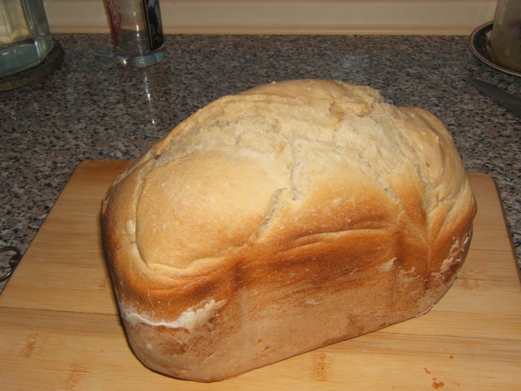

                      И аз да покажа. Хляб "Добруджа" (тип 700), 750 гр. брашно - вода, мая и сол (след повече от две години, количеството е по таванно-подовата система). На "бързата" програма - два часа и половина. На дългата - над три и половина часа - дори и с типово брашно, хлябът е пухкав като франзела.Натиснете снимката за да я уголемите
                        Навреме значи след като фурната изстине постепенно около час време след печенето. Не навреме и хлътва при нас, ако не се извади половин ден след като приключи печенето. Ако избързаме и го извадим още горещ, също не е добре-=остава влажен. Може и особеност на бак-автомата да е........
