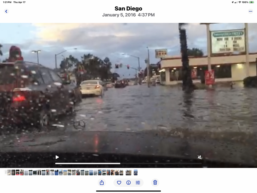

                      До фаровете,кора няма,колата прежалена, нямаше вода в дифа,изпреварвам от дясно разни стреснати Натиснете снимката за да я уголемите
