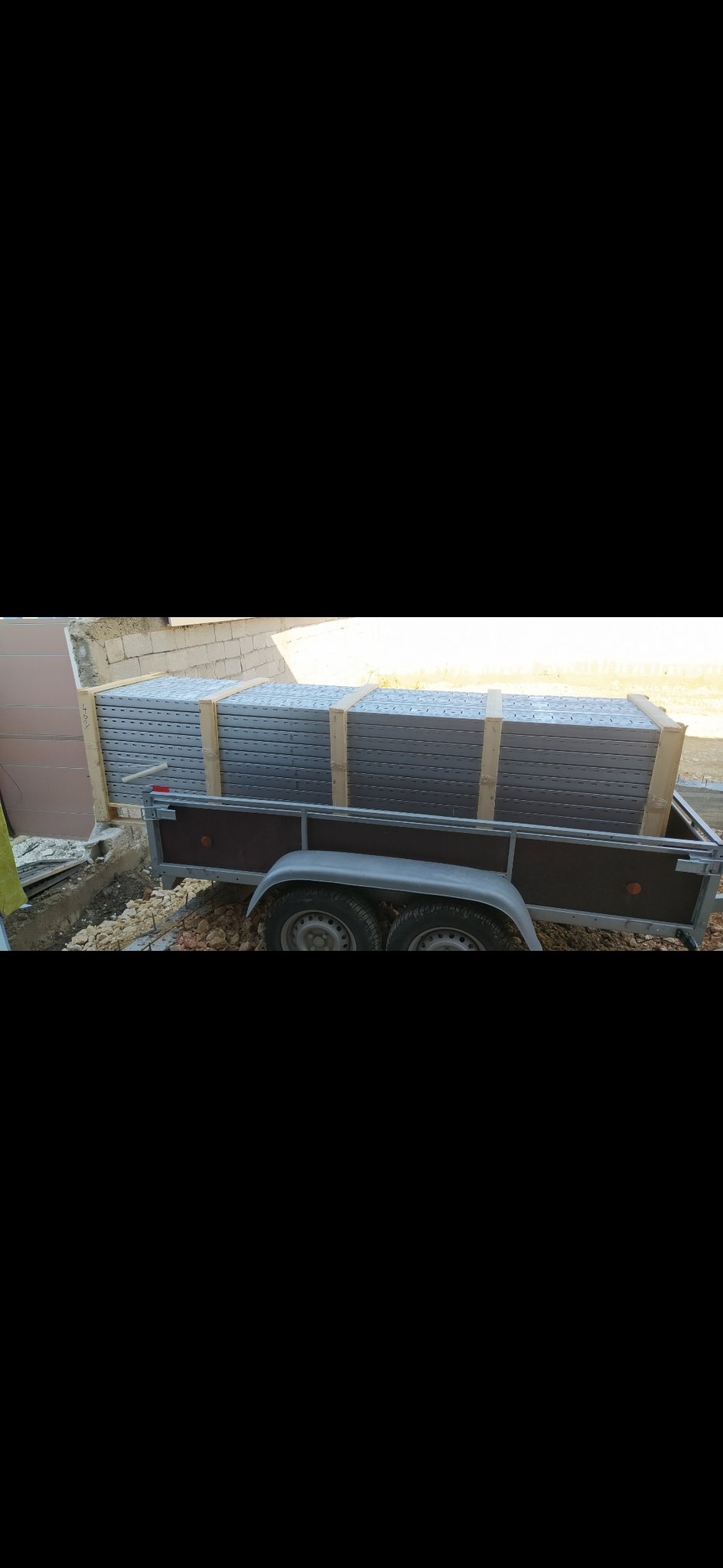

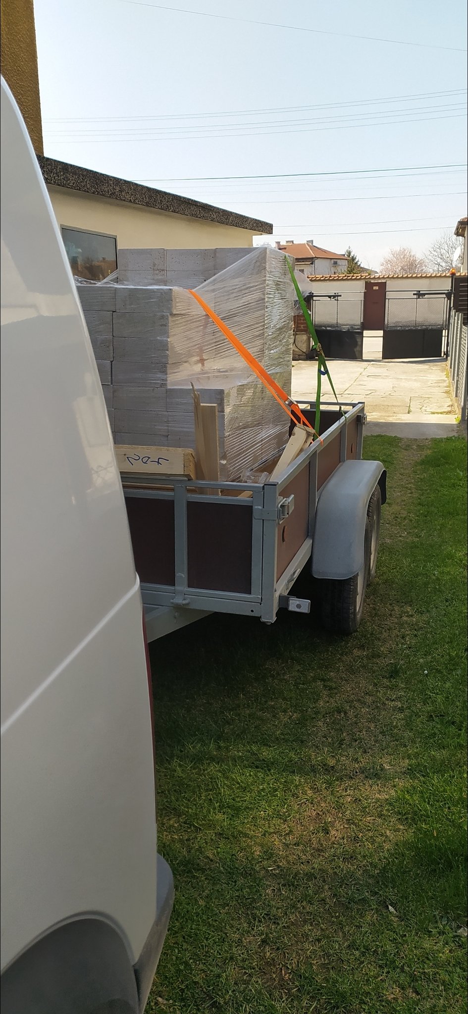

        Натиснете снимката за да я уголемите  Име:Screenshot_2023-05-23-08-26-08-834_com.miui.gallery.jpg Прегледи:0 Размер:346.1 КБ ID:6924631 Натиснете снимката за да я уголемите  Име:Screenshot_2023-05-23-08-26-12-759_com.miui.gallery.jpg Прегледи:0 Размер:99.5 КБ ID:6924632
        Палето с итонга е 500 кила ...товарил съм го с бетонни стълбове до 1.2 тона справи се ...
        Скарите са към 700 кг...не че буса не носи по две.....но тук предимството на ремаркето е че подава направо мотокара ...това в закрит автомобил в някои случаи не става
        Отделно ремаркето е самосвално ....качвам малък трактор
        Със по леки товари...300-400 кг може да се дърпа с максималната скорост на теглещото мпс....Едноосното няма начин
