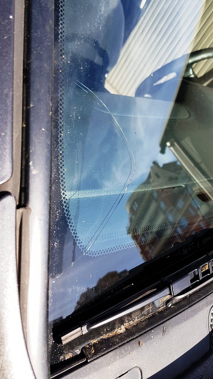

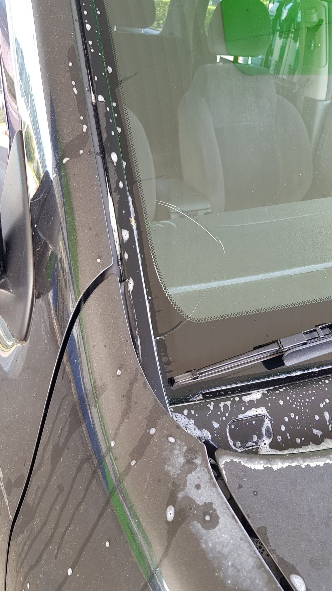

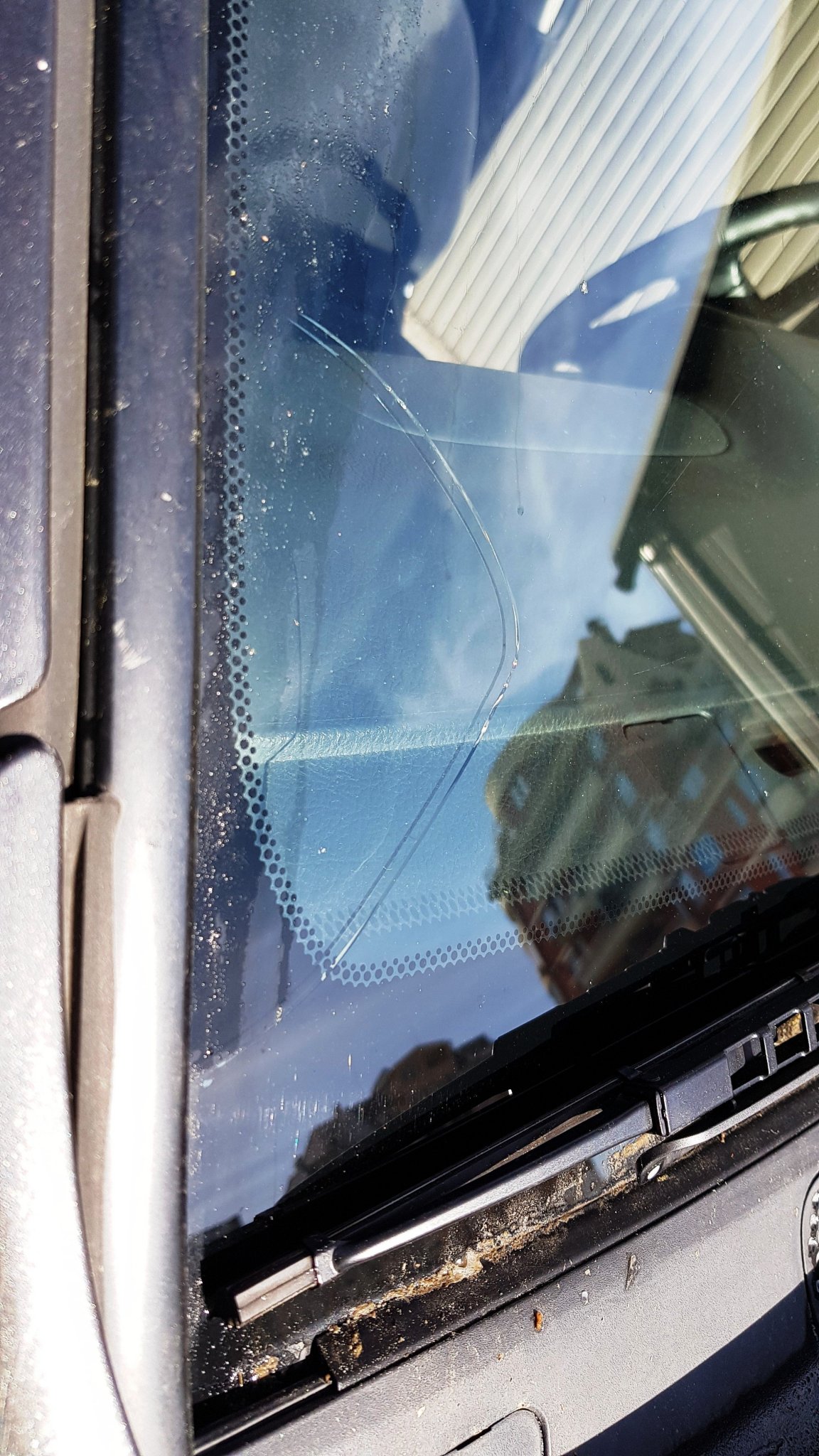

    Привет колеги, днес след едномесечен престой на паркинга заради извънредното положение, забелязах пукнатина на предното стъкло, долу в ниската част където се лепеше винетките, според мен предполагам че има смисъл да се възстанови тази пукнатина, вместо да купувам цяло стъкло, има ли сред вас колеги или препоръки, за фирма която възстановява спукани автостъкла, джипката е в района на ж.к. Младост?

    Всичко над 10 см. дължина е икономически неизгодно да се лепи , освен това дори и залепено пак ще личи.
    Фиат Купе
    Опел Фронтера В
    Мицубиши Паджеро Пинин
      Голяма е пукнатината. Няма смисъл да се лепи.

        Така като гледаш снимките, възможна ли е "безпроблемно при евентуална проверка на КАТ" каране, при тази пукнатина или трябва да слагам ново стъкло?
      С тази пукнатина можеш да си караш години или докато те спре полицай или съвестен пункт за ГТП.

        А има ли специална течност която поне да скрива козметично пукнатината, така както със силиконов спрей успешно замаскирва надрасквания към например прозрачен плексиглас?
          Уф, питай в БГ Мама...
          Пукнатината е видима защото вече е влезнал прах в нея - и да се залепи с фотополимер /защото това е начина/ пак личи.

            Питам бе човек, то като имаш излишни пари най-лесно ново стъкло, в днешно време има вече какви ли не нови технологии и при положение че пукнатината е в крайния ъгъл и не е в средата на стъклото, защо да не попитам за варианти за скриване на пукнатината, за момента се сещам за два варианта, единия е едната чистачка да е по-къса като пукнатината ще е замаскирана от мръсотия по стъклото и няма да личи пукнатината при евентуална проверка от КАТ, другия ново стъкло ако се наложи, ако беше пукнатината в средата или пред мен, направо ново стъкло, но понеже е в краен ъгъл и то от на пътника място, затова питам за варианти.
              Въобще не се занимавай, трудно ще го видят това полицаите. Карал съм с години така, та дори и в чужбина, после подарих колата на сестра ми, май тя и до сега си кара така.
              Единствено ако ще я продаваш, новия собственик може да има проблеми в КАТ, но пак зависи.
              Винаги можеш да кажеш, че се е счупило непосредствено преди проверката, ако някой се заяде, но на мен лично никога не ми се е налагало. На теория могат да спрат колата от движение, ама на практика го правят само при фрапиращи случаи.
                Няма начин полицай да го пропусне. Това си и голяма пукнатина. Ще си отнесеш глоба.
                Преди години на един Голф имаше пукнатина. Ама съвсем ниско, под чистачката, не се виждаше. Спряха ни на Црна Маца - полицая веднага го фиксира. Написа ни фиш. След това на Пазарджик пак ни спряха, отново го видяха. Простиха ни, защото вече имахме фиш от преди час.
                По-добре го смени.

                  От тия снимки няма как да се разбере колко е забележимо. Един фиш може да рискува, пък чак след него да го смени. И това не само за да спести пари...понякога не ги сменят много читаво стъклата.

                Полицай ще го види. Може да мине номера, че преди малко е спукано примерно. Малко вероятно де, ама според зависи.
