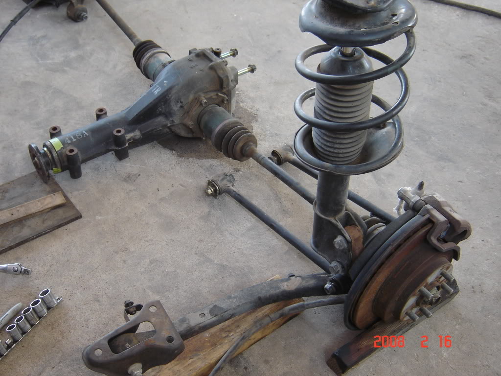

        Ей тук един заден Макферсън (снимка от нета)...

          От: Конверсия от въздушно окачване към пружинно при 4Х4 автомобилите!
          Факт е, че компановката 'главина/амортисьор' е удобна предимно за предното окачване...
          Ама все пак окачване Макферсън си е конкретната компановка - главината здраво хваната (без шарнирна връзка) за амортисьор/пружина, които изпълняват ролята на горен носач...
          А въртящия амортисьор/пружина си е само бонус, който може да се използва за предно окачване, може и да не се ползва за завиване (винаги ще се ползва за недопускане на евентуално усукване на амортисьора) Та затова и забележката не бе съвсем коректна
          [ATTACH=CONFIG]857778[/ATTACH]
          Това е койловер или пружина върху амортисьора, ясно се виждат и двете напречни щанги разположени в различна равнина за да стабилизират носача.

                      Е те там е тънката разлика. Макферсън точно това патентова.

                      А забележката ми беше че, Q7 и сие не е с Макферсън на задния мост.

                        На първата снимка разбира се, че не е Макферсън - 'главината не е фиксирана (без шарнирна връзка) за амортисьор/пружина, които изпълняват ролята на горен носач'....
                        А дали завива или не - зависи и от захващането на долния носач или допълнителни линкове...

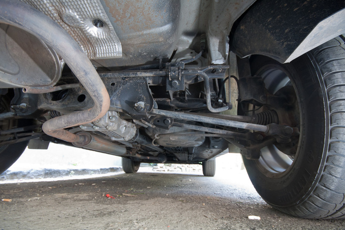

                          На много автомобили пише за окачване тип МакФерсон отзад.
                          Това което го пише в нета, обобщено: МакФерсон измисля окачването и за отзад и за отпред. Но дълго време се ползва само отпред. После Колин Чапмън(създател на Лотус), във Великобритания използва окачването и отзад. Поради това в Англия му казват окачване Чапман, когато е отзад. Но в останалия свят си го наричат пак МакФерсон.
                          Завиването на колелата не е задължително.(Патентова схема без горен носач). Предимства и недостатъци на конструкцията се разглеждат спрямо това как и колко се накланя колелото при сгъване и разгъване на окачването. В това отношение няма предимства пред окачването с горен и долен носач, единствено е по-технологично и евтино за производство и затова е намерило широко приложение(до определено време и в определени класове автомобили).
                          ПП: Дачия Дъстер, снимка от нета.
