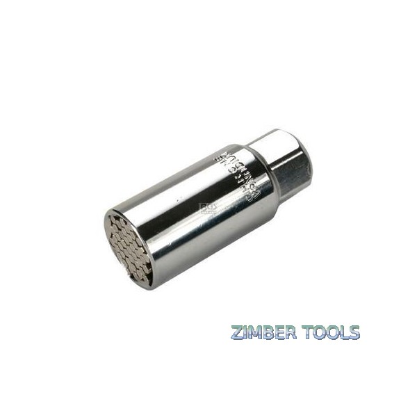

                  Вложка за гедоре със стоманени игли в нея.Идеята е да се развиват с един ключ различни гайки.Иглите са на пружина,натискаш вложката върху главата и част от иглите се избутват на вътре а останалите го ''обикалят''.Струва си да се опита според мен.

                    От: Секрет за секретни гайки ?
                    Хубаво тоя ключ,но от къде.
                    Центъра "Диана" в Пловдив(този за гуми) ми казаха,че ще ми дадат кординати на техен "партньор",който да ми ги развие.
                      Тези ключове ги има по битаците. По-добре от някой магазин, в "Гарван" имат единия размер. Не се знае ще влезе ли в джантата и дали ще издържи развиването, не са здрави като конструкция.
