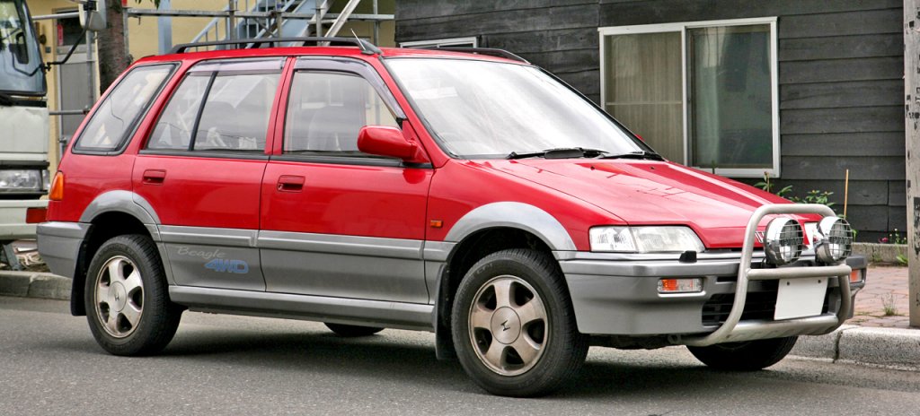

                        Пробвай със субаро вивио, много икономична и проходима, но много ги търсят и им се дигнаха цените.
                        • #42
                          От: Фиат Панда 4x4 или субару джъсти за оффроуд
                          Едно си Пешо знае, едно си Пешо бае - Honda Civic Shuttle.
                          http://www.auto-catalog.net/?f=showCar&car_id=12282
                          За жалост са доста старички и поръждясали, но ламарините се кърпят. Ако си намериш читав двигател и ходова част, ще ти служи вечно.
                          Поддръжката ѝ далеч не е евтина, но реално почти не се чупи.

                            Моите уважения за Honda, но тя е в групата на едни други Subaru, и никакви Fiat!/не си много по темата/. Поздрави!
                            "Make love, not war!"
                            • #44
                              Просто предлагам трета алтернатива на колегата. Малко по-скъпа е, но според мен е поне един клас нагоре като кола. И като здравина и като возия, при същата проходимост. Ако се вдигне (виждал съм доста повдигнали шътъли тук, в бг) си става доста прилична количка за разходки в гората. Даже съм сигурен, че един повдигнат шътъл е по-проходим от едно стоково CR-V.
