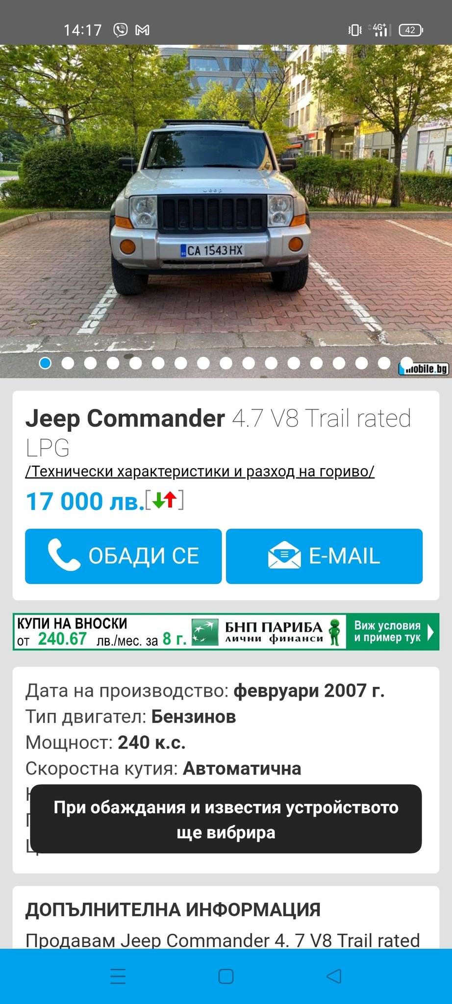

ID:6870108 Ето този заглеждах ама като чета не е от препоръчаните от вас
          • sparkybg
            sparkybg коментира
            Слабичък е тоя. А харчи колкото 5.7.

                Ето това е обявата за моя.
