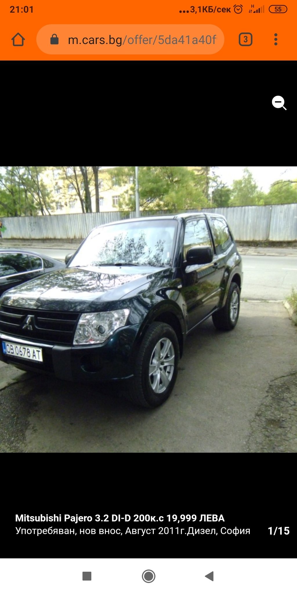

      Къде видяхте четворка къса дизел? Аз съм виждал само беннзин 3,8 на къса база.
        [QUOTE=rusev;n6637640]Къде видяхте четворка къса дизел? Аз съм виждал само беннзин 3,8 на къса база. [/QUO
Прегледи:1872
ID:6637660 Те едно и не е единствено !
