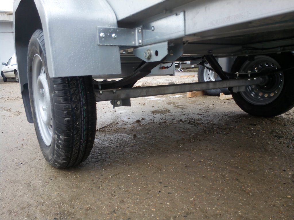

          От: Ремаркета
          На първо време се сещам за две важни неща при избора на ремарке, първо да е поцинковано и второ, силно препоръчително е гумите да са отдолу а не отстрани...
            От: Ремаркета
            Първоначално публикуван от auto_marin Преглед на мнение
            Това вероятно зависи от типа окачване?
            В този ред на мисли - ресьорно или торсионно, или до колко издръжлива е торсионната ос?
              От: Ремаркета
              Ще може ли дев снимки за пример?
              Ако колегата се интересува от двуосни ремаркета(не съм останал с такова впечатление аз лично) то тогава моите въпроси да отпаднат.
                От: Ремаркета
                Първоначално публикуван от P2P Преглед на мнение
                Окачването ,само торсионно! Оказва се много здраво и не се нуждае от никакво обслужване...а за гумите отстрани проблема идва от много големия габарит!

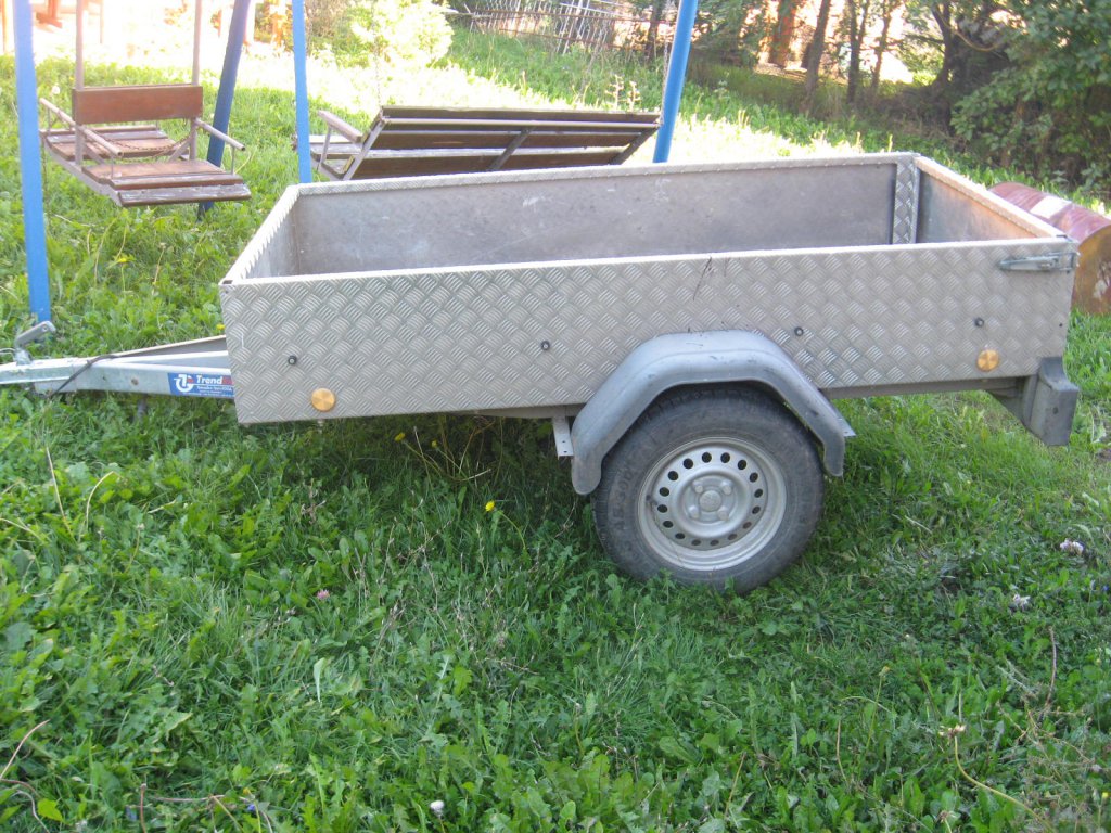

                    От: Ремаркета
                    Това е моето,купувал съм го ново за 1350 лв,сега са по-евтини,полсоко е.Накратко за него-с торсионно окачване,алуминиеви капаци,вътрешни размери 2050х1115,тегло 115кг. ,общо тегло 750кг. полезен товар 635кг но е товарело и повече.Имам го от 5 години и е прекарало много,особено дърва за огрев.Когато го купувах имаше и с поцинковани капаци,като разликата между двете е ,че при поцинкаваните капаци са по-ниски мисля с 5см и ремаркето е по-тежко с 35кг.Разликата в цената бе 200лв.
                    Карал съм го по магистралата натоварено с 350 кг. роторна косачка със 130км не се усеща.За сега ремаркето мога да кажа че е перфектно изработено.
                    Когато е празно подскача по дупките по пътя,но натовариш ли го вози като лодка.

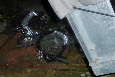

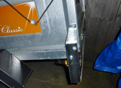

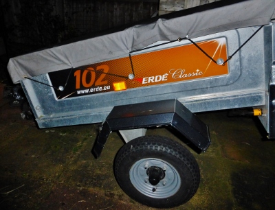

                      Откакто преди години се разделихме с пикапа се сдобихме с ремаркенце. Не че се ползва особено, но от време на време вижда път. Марката е Ерде, защото само такива има в авто-магазина.
                      Единствен проблем беше че ключето с което се подсигурява връзката с автомобила се счупи на втория ден, смениха ни го, новото издържа седмица, след което ударихме една майна (по-лесно е за крадене, но пък почти никога не ни се налага да паркираме на улица).
                      От параметрите сме гледали само размера, за останалото избор също няма - галванизирана стомана, монокок шаси с усилващи ребра, високоустойчива ос, торсионно окачване. Сдобихме се с най-малкия (дълъг е малко над метър и дъблоко 30см),при 55кг собствено тегло, носи товар до 245кг - на практика сме го товарили докато легнат гумите. От допълнителните удобства може да се спомене че задната преграда се отваря - ако трябва да се изсипе нещо. По-голямо удобство обаче са защитените задни светлини - так ремаркето може да се изправи стоящо върху тях,за да заема по-малко място в двора.
