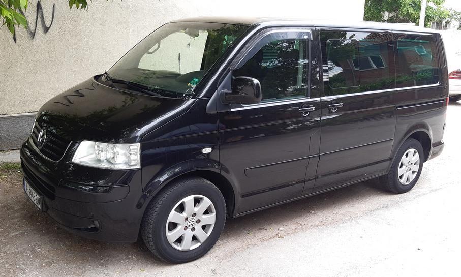

    Чудех се, търсех, гледах, цъках с език и в ужас като гледах какво се предлага, но накрая намерих моят бус. T5 Multivan, 4x4 (халдекс), 2.5TDI PD 174кс, 6 степенна ръчна скоростна кутия. Беше любов от втори поглед. На прибиране виках от радост на моменти . Крайната цел е бус за да си возим децата (3 броя) и да се ходи на палатки с него.
    Буса е в сравнително добро здраве. Вътре е прилично запазен. Ръжди не можах да видя никъде. Но има и прилично много неща за правене. За пример - предните спирачни дискове са 22м при стандартна дебелина 29.5мм и лимит на износване до 25.5мм. Тази сутрин за първи път го запалих студен и запали трудно. Лош симптом на тези мотори (от гумички на дюзите през тандем помпа и в най-лошият случай спукана глава).
    Какво следва - леко стягане (масла, спирачки, филтри, проверка на състояние на вал и повдигачи, тампони на макферсоните, евентуално висящи лагери на кардана и разни други дреболии). После каране до края на сезона за палатки (края на август).
    Началото на есента оправяне на болежките и ремонти по останалите детайли. След това профилактика на скоростите (смяна лагери, че масово обявите са за бусове със сменени или ревизирани скоростни кутии) и леко повдигане със заводски елементи (най-високият заводски вариант + евентуално леки подложки). И накрая ще се мисли за по-смислен контролер на халдекса с който 4х4-то да го управлявам аз, а не компютъра.

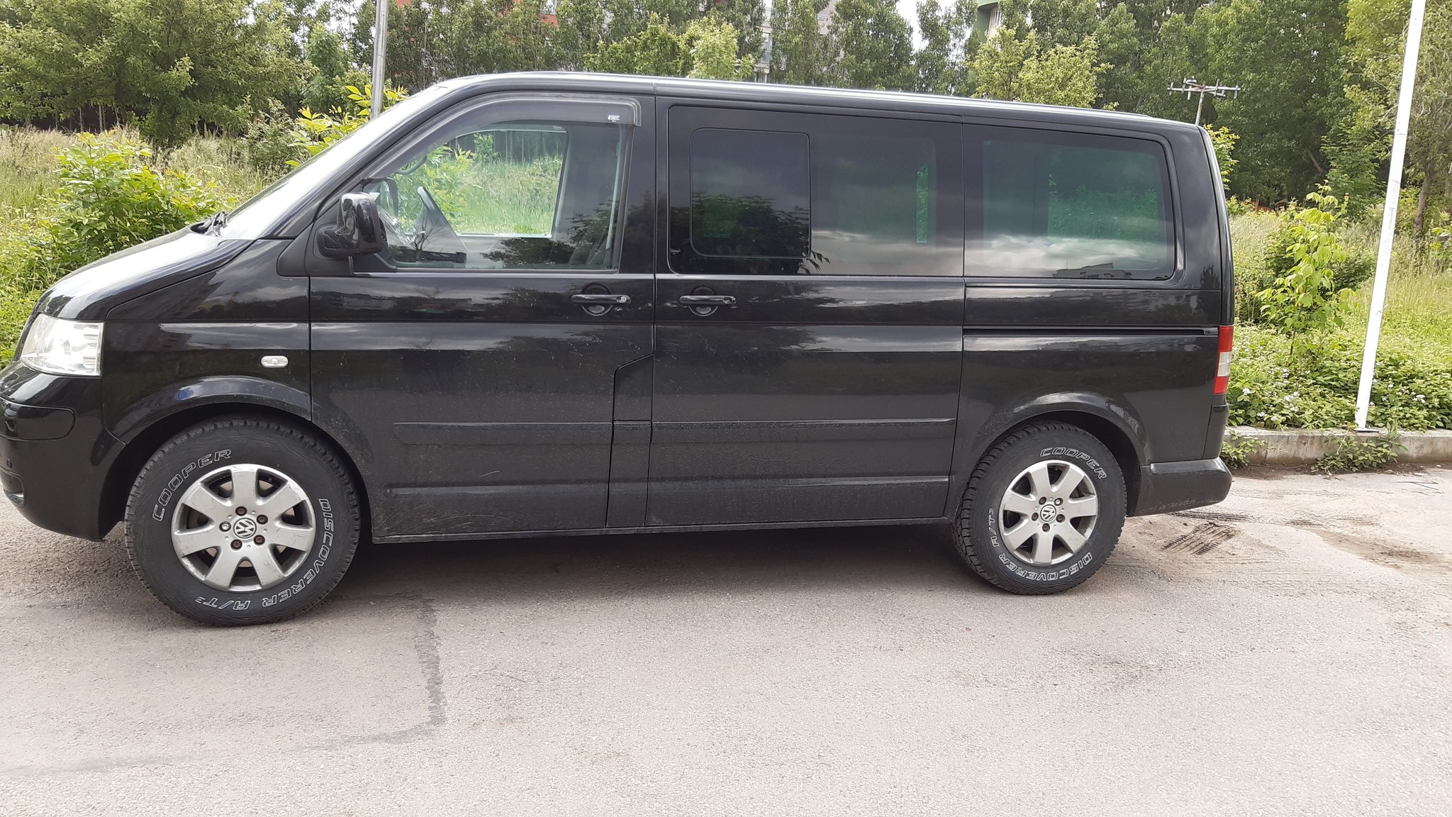

    Качвам снимки които имам към момента. Днес му беше първото каране по черно и вече има следи по боята. Половинката мрънка малко, ама аз отвърнах, че предпочитам надрана боя и приключения.

        Малко информация за това което събрах за повдигане на буса. Всичко е на теория и нулева практика към момента. Заводски го дават 165мм просвет в натоварено състояние. Неприемливо малко за бус за палатки. Повдигат ги с по 45мм максимум, че нагоре имало проблеми. Сменят пружини и амортисьори с някакви тунингови.
        Целта ми е хем да събера някакви по-смислени гуми, хем съвсем леко да повдигна окачването. Затова ще се опитам да докарам 30-35мм от повдигане на окачването и общо около 50-60мм лифт. Ще се стремя да ползвам заводски части.
        Повдигането го разделям на две - окачване и гуми.
        Окачване
        Предницата е на макферсони, задницата е на пружини и отделни амортисьори. Отзад е на независимо окачване.
        Заводски има два вида. Нормални и ниски. Аз се надявам да съм с нормалните, но за да съм сигурен ще трябва да им видя номерата. Та нормалните се слагат и на товарният Т5 който ненатоварен е с 22см просвет. Аз целя 20, та хода на амортисьорите няма да е проблем и ще карам с фабричните.
        Пружините са 5-6 вида с дължини от 355мм до 370мм и не е ясно за какви точно товари са предназначени. Там ще се чете, ще се пробва и ще се мисли. Има вариант и с леки подложки, но това е ако не успея да наместя някои от заводските пружини или ако започне много да друса.
        Гумите
        Чудех се за кратко между 16ки и 17ки и 16ките имат доста предимства. Не се търси поведение на асфалт, а някаква приемлива проходимост. Заводските размери са 235/55/R17 или 215/65/R16. По това което чета абсолютно максималният размер при повдигнато окачване който не опира е 235/65/R17. Или 29" високи гуми (съвпадение, с точно толкова си карах Vitara-та).
        Един вариант със малко повдигане от гумите е 215/70 R16. Има прилични АТ гуми на много прилични пари. Явно е някой от масовите размери. Това са почти 28ци. Повдигането е с 9мм от гумите.
        Средният вариант е 225/70 R16 или 28.4". Повдигането тук е 15мм.
        Големият вариант е 235/70/R16. Пак масов размер с предложения за прилични пари. Пак има АТ-та. Това са 29ки. Повдигането е 23мм.
        Така като го мисля май съм за средният вариант. С него евентуално ще мога да сложа и вериги ако се наложи да издрапам от някоя кал. Но за да реша ще трябва първо да повдигна окачването и после да помисля кой размер гуми ще е удачен.
          225/70/R16 залепнаха идеално. Cooper Discoverer AT3 sport 2. Сигурно следващият модел ще има още 3-4 думи в името. 103Т са. И на маса, и на скорост са малко над минимума за буса. Не опират никъде. Има място за още малко по-големи (2-3 см до подкалника при крайно положение на волана), но предпочитам да остане разстояние между калниците вместо престъргване на гумата в тях.

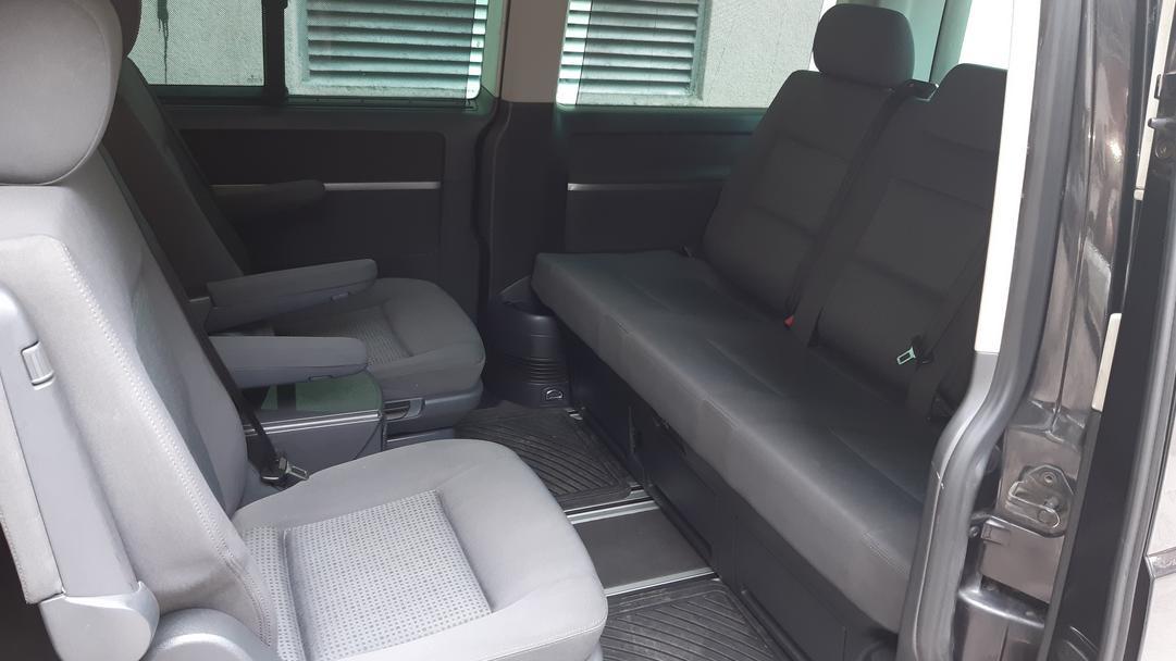

          И като последен детайл - почвам работа по пейката която да позволи задните седалки да се ползват като легло. Пейката ще се опитам да я направя с повдигане на таблата. Само да намеря правилните мебелни механизми за тази цел. Матрака дето е ползван доста години по палатките мисля да го преработя за буса. Той е 7см мемори пяна с калъф от чаршаф. Това нещо беше най-удобното легло за палатка. Няколко класи над надуваемите легла . Та ще го разделя на 3 равни части и ще се ушие нов калъф.
