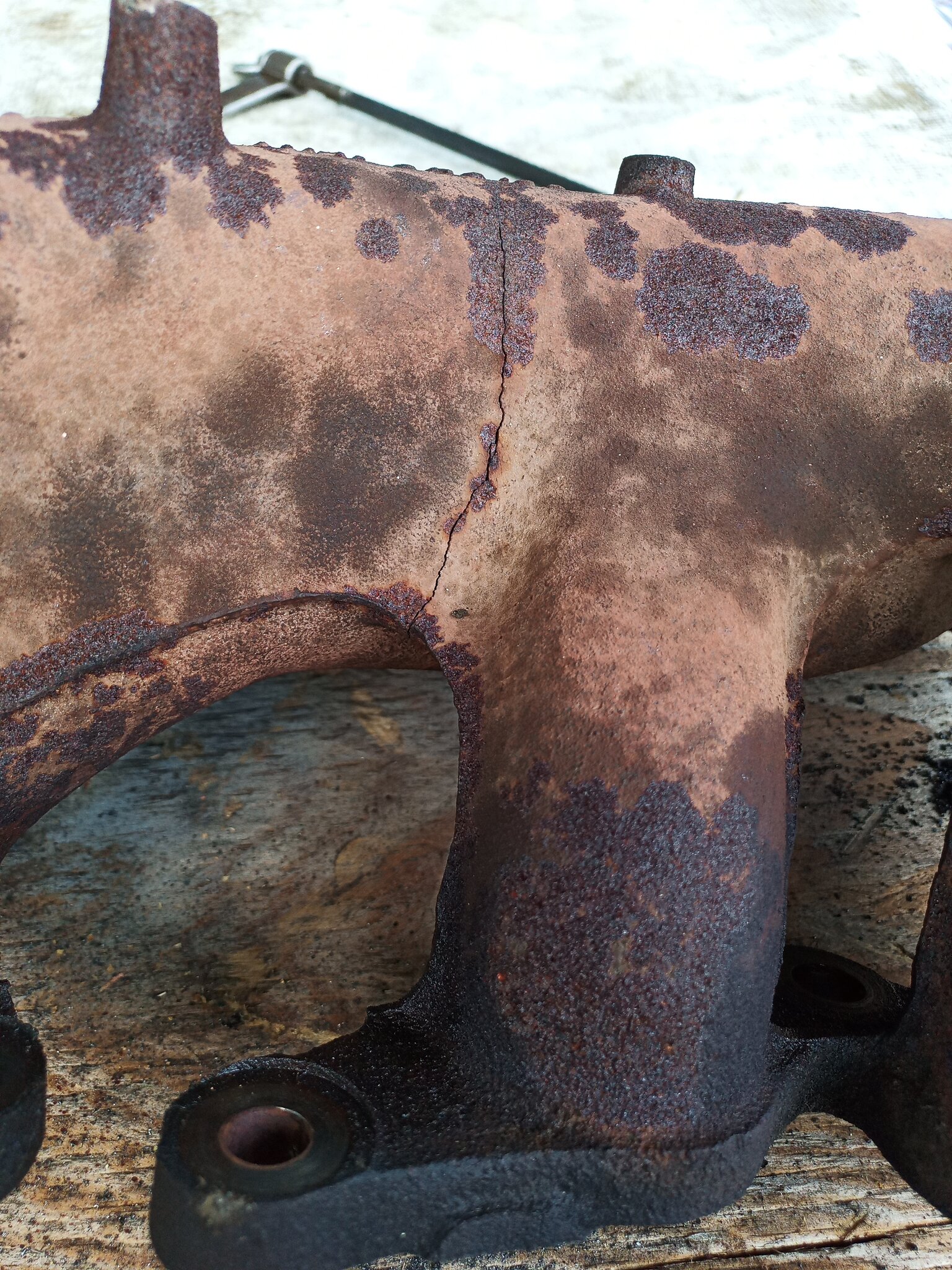

              Dilomski, здрасти!Според мен две са причините за прецакване на клапани на Тойоти в България, но и на други марки.Скапано гориво(газ) и в резултат прегряване на клапаните над нормата.Но ще почна малко отдалеч.Понеже се разправях с 3RZFE-то на първия ми Рънер по причина на дефект от Тойота(за което те имат сервизен бюлетин) и тогава поразсъждавах за проблема.Дефектът на този мотор е, че ОЕМ чугуненият изпускателен колектор се пука между 2-3 цилиндри, а понеже двг-то е 4 цилиндров, в изпускателните секции на колектора налягането пулсира между тактовете. Тези пулсации водят до засмукване на външен въздух и кислорода от тези порции лъже долната сонда(след катализатора), която казва на ЕКУ-то, че има неизползван кислород/да пусне повече бензин.ЕКУ-то пуска повече бензин, но в цилиндрите той не може да изгори на момента защото няма въздух за него, а изгаря със закъснение на излизане, което довежда до повишване на температурата на изпускателните клапани и като резултат тяхното прекомерно удължаване.Т.е. те не се затварят напълно при такта на сгъстяване и при работния ход стоят подпрени на вала, което довежда до изтичане на горящи газове покрай конусите им и в крайна сметка издухването им.Като цяло по ред технологични причини, клапаните на 5VZ и 3RZ, а сигурно и доста други мотори, са със сравнително тънки стебла, което намалява възможността за охлаждане сравнено с клапани с по дебели стебла(примерно 8мм).Решението на този проблем за 3RZFE-то е нов еластичен неръждаем колектор от Тойота, който поема големите линейни разширения на главата без да се пука.
              В България газта която се продава за коли не е добре пречистена и съдържа бутан, а и други смеси, което води до по- бавно горене и с по висока температура.И резултатът е като по-горе при много богата бензиново-въздушна смес-забавено изгаряне и прегряване на клапаните, удължаването им над нормата, което води до подпирането им на вала, влошаващо допълнително охлаждането им(защото не опират в леглата си с външната част на конуса) и особено ако са регулирани стегнато(в долната граница на допуска).Което в крайна сметка води до прогарянето им.От ремонта на 3RZ-то заради спукания колектор си пазя 2 от най-издуханите клапани и конусите им са квадратни :–)
              Ако ще го карам на газ, аз бих добавил 0.05 до 0,1мм над стойността препоръчана от Тойота за изпускателните клапани за този мотор на бензин, за да е сигурно, че няма да се опрат на вала при прегряване.

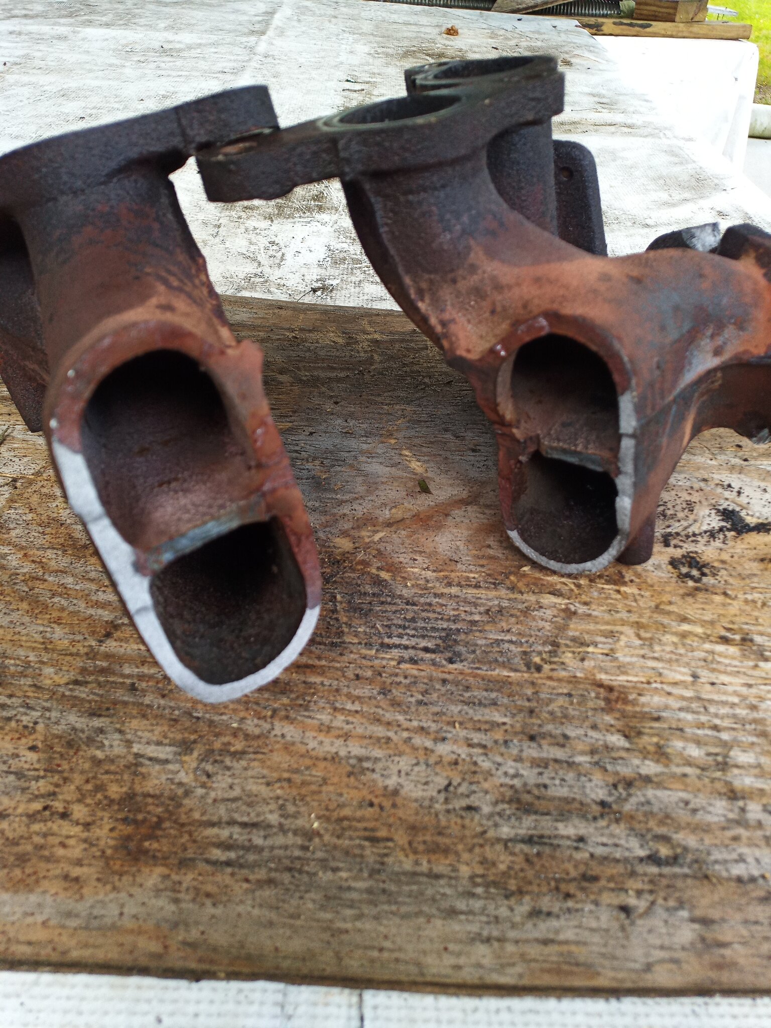

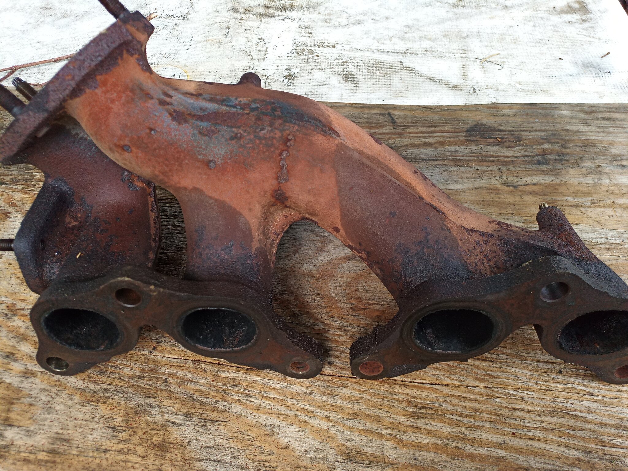

ID:6992493 Тук малко снимки на колектора на 3RZ-то
              Натиснете снимката за да я уголемите  Име:IMG_20240717_120442_987.jpg Прегледи:0 Размер:815.8 КБ ID:6992490 Натиснете снимката за да я уголемите  Име:IMG_20240717_123057_686.jpg Прегледи:0 Размер:836.6 КБ ID:6992491 IMG_20240717_124643_524.jpg

                Здравейте колеги и ще помоля Dilomski да ме извини, че му хакнах малко темата!Но като съм почнал по-горе, ще добавя и още едно обяснение за тези които се чудят как става това влизане на въздух през пукнатина в колектора.Във физиката има едно явление-ventury effect, ползвам чуждицата, защото ще отнеме много да го опиша на български.Но накратко, ако газ преминава със скорост покрай отвор, в отвора възниква разреждане-вакуум(принцип използван в бояджийските пистолети с долно резервоарче за боята)А понеже на въпросния колектор секциите за отделните цилиндри са изолирани една от друга с прегради и това е чак до тръбата, когато не изтичат газовете да речем от 2-ри цилиндър, изтичащите газове от друг цилиндър създават вакуум в секцията на 2-ри и така през пукнатината се засмуква външен въдух.Съответно за всяка пукната секция се случва по същия начин.
