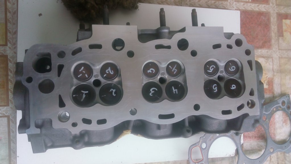

                Еми сега остава Джамбаза да каже какъв е средния пробег на газ на тия издухалите клапани и ако е много по-малък от моя да ходя да пускам тото да си оправя живота
                Майтапа настрана реално може да са били и трите с бедна смес. Газаджиите изобщо в общия случай не се занимават да настройват сместа в движение за всички режими, пускат автоматични настройки или настройка на място. Това много често при неработеща или "ленива" ламбда сонда. Резултата е произволен и изобщо не добър. Обикновено след това следва оплакване от клиента че колата гори много газ което се лекува с намаляване на инжекторното време за всички режими на газ с 5-10%. И ето ти тебе бедна смес. Моята беше точно в такова положение и накрая си я настройвах сам. Та...
                Тоя сценарий е за газов инжекцион. Ако някой е слагал "обикновена" газова на тоя мотор там вече може да стане всичко.
                Така че при нормално настроена газова би трябвало да няма проблем с клапаните.
                  От: тойота 95 бензин
                  За да не съм голословен, така изглеждат клапаните на моя 5VZ-FE двигател след 160000км на газ. Така че и на трите при Джамбаза явно им е била бедна сместа или нещо друго не е било както трябва. С нормално настроена газова положението е като на снимката по-горе.
