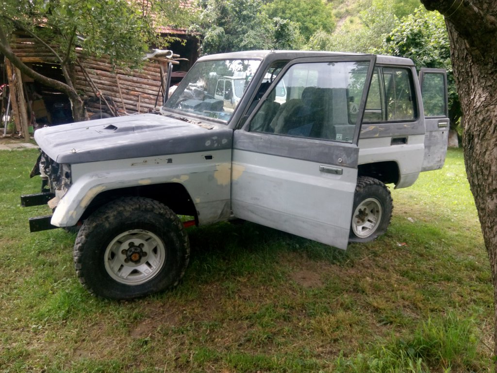

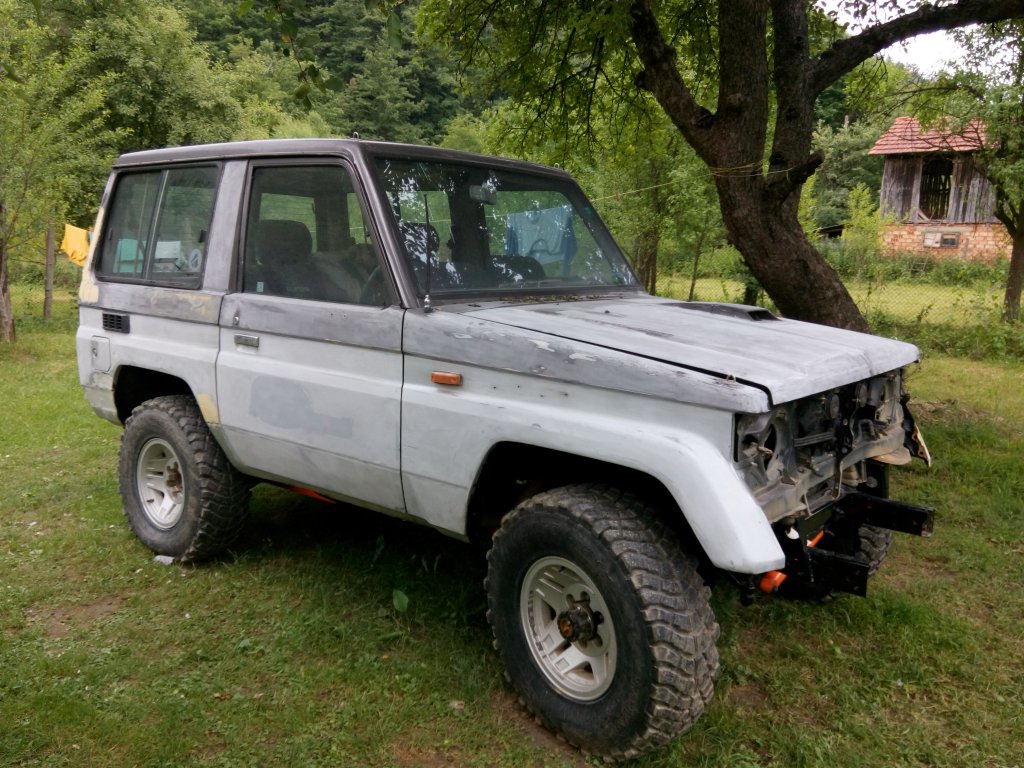

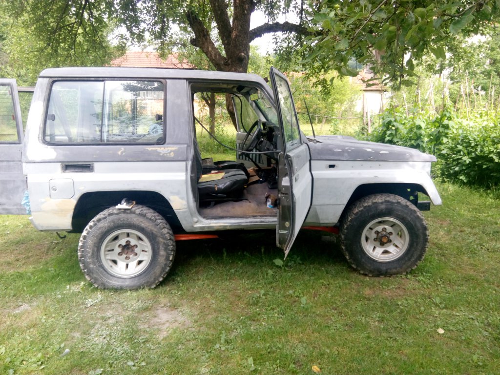

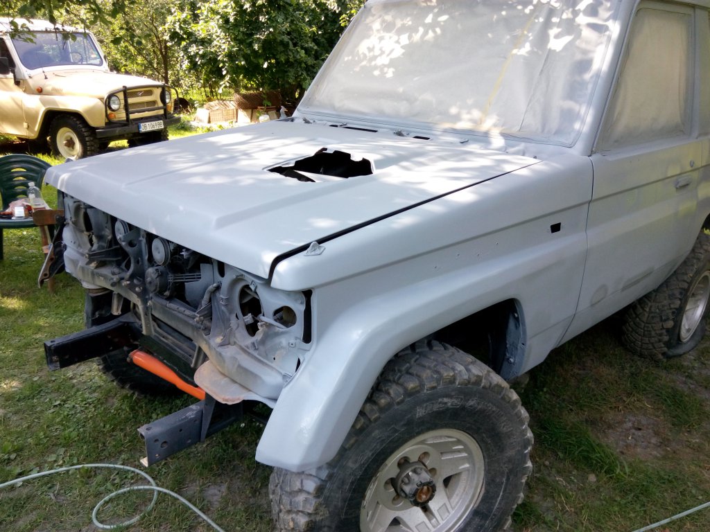

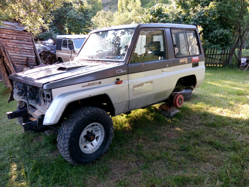

          И така дойде време да споделя какво и аз направих за баба Яга. След дълго експлоатиране трябваше да приведа джипа в вид подобаващ на една Тойота, беше заприличала на съвкупност м/у дърварска джипка и състезателна такава. Решено бе ...да се прави:
          Първотн нещо бе да се освободи и почисти купето от разно излишни неща!Натиснете снимката за да я уголемите
Име:2015-06-06 18.57.51.jpg
ID:5671368Натиснете снимката за да я уголемите
Име:2015-06-06 18.58.01.jpg
ID:5671369Натиснете снимката за да я уголемите
Име:2015-06-06 18.58.17.jpg

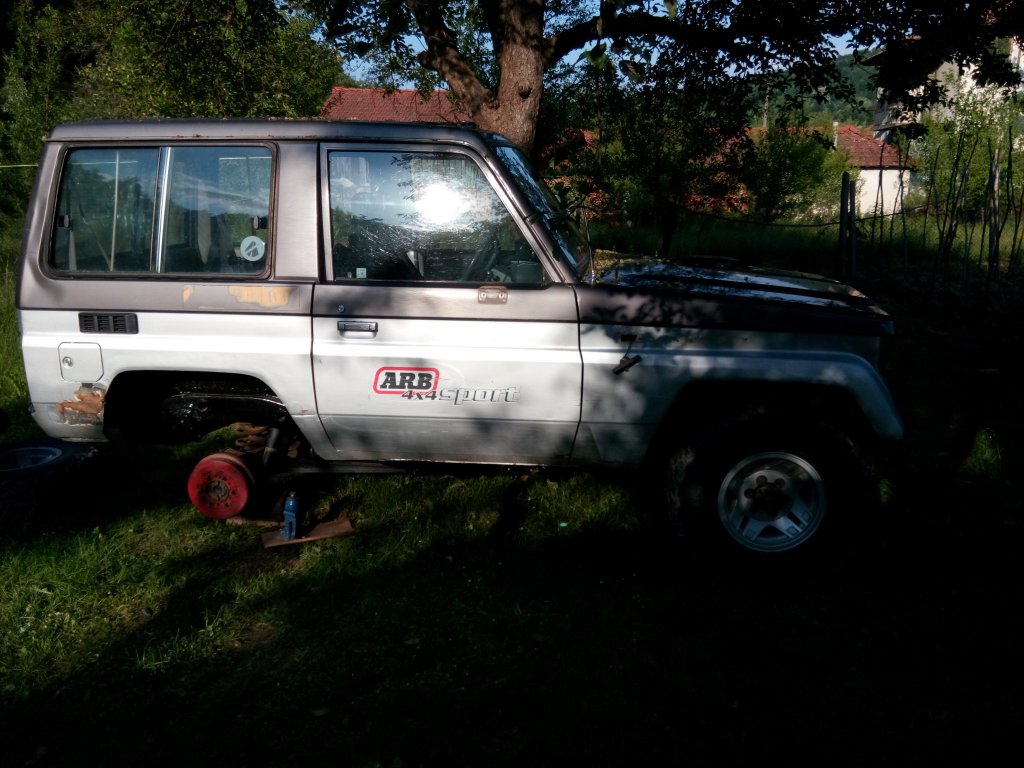

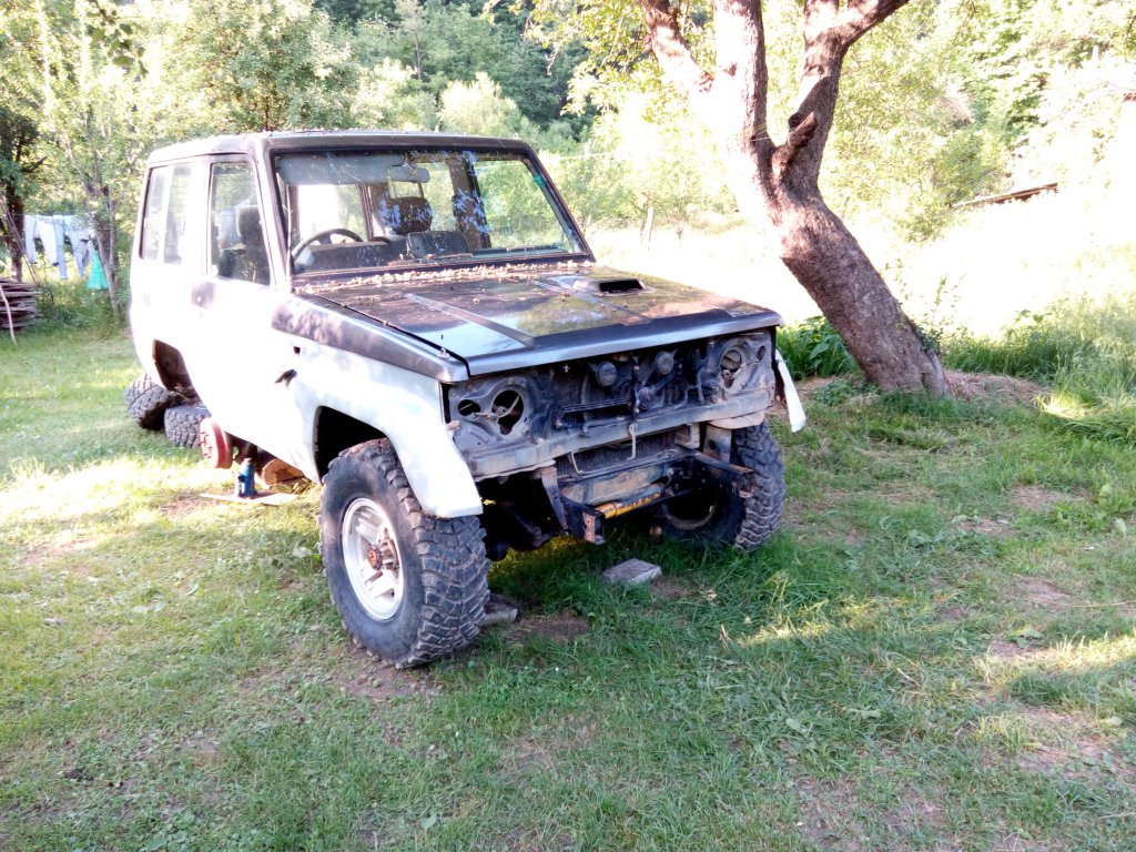

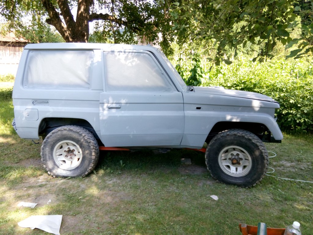

          След като се справих с досадните лепенки, джипа трябваше да бъде подготвен за боя, сваляне на старата боя, и китване на нужните места!Натиснете снимката за да я уголемите
ID:5671371Натиснете снимката за да я уголемите
ID:5671372Натиснете снимката за да я уголемите

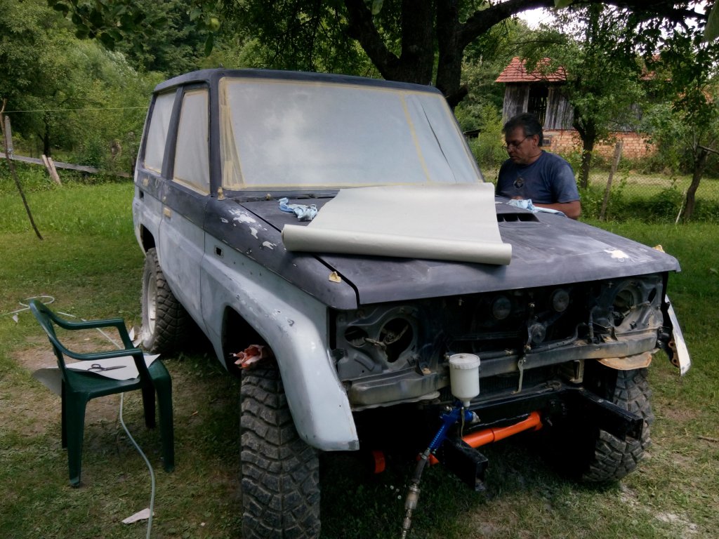

          Следваше нанасяне на шприц кит: Натиснете снимката за да я уголемите
ID:5671374Натиснете снимката за да я уголемите
ID:5671375Натиснете снимката за да я уголемите

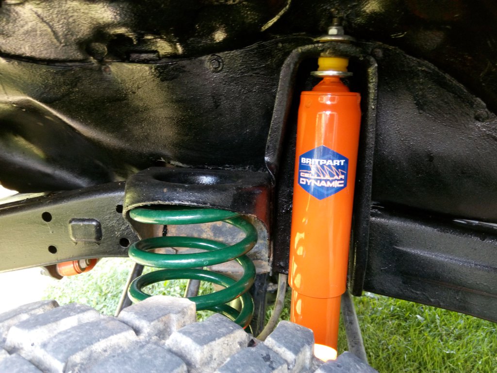

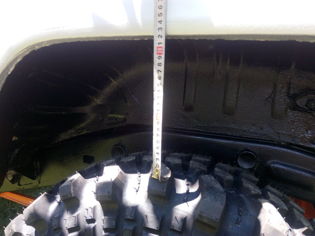

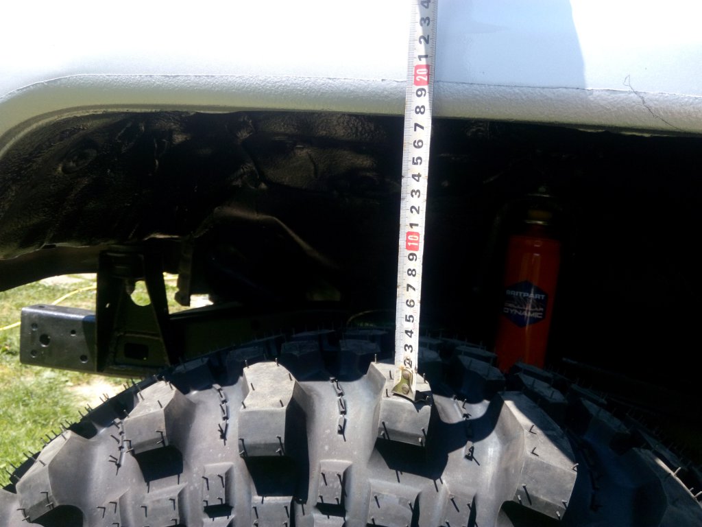

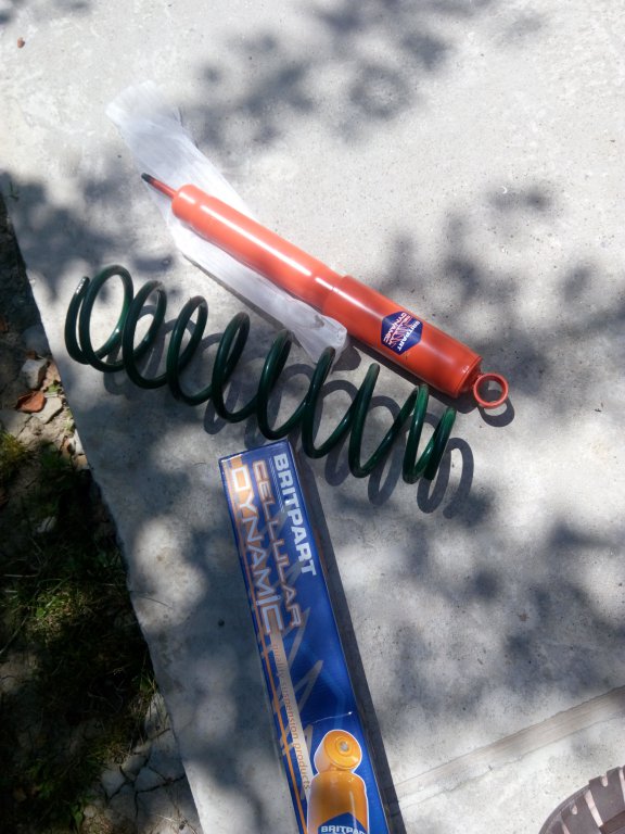

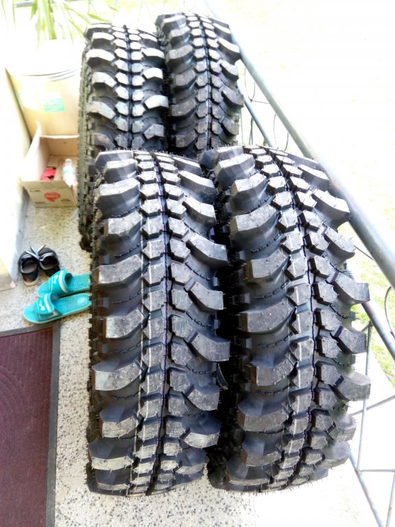

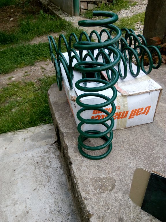

          Междувременно бяха купени гуми SILVERSTONE 33x10,5x15, амортисьори, и съответно пружини!
ID:5671378Натиснете снимката за да я уголемите
ID:5671377Натиснете снимката за да я уголемите
Име:2015-05-29 17.50.28.jpg

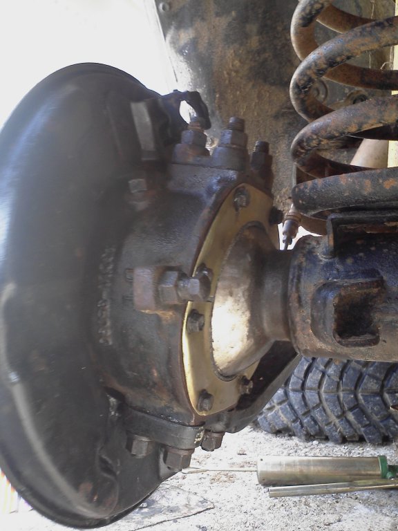

          Направена беше цялостна ревизия на предния мост, сменени бяха семеринги на ръкавите и прахоуловители, прегледани бяха лагерите на главината и шенкелните лагери!Натиснете снимката за да я уголемите

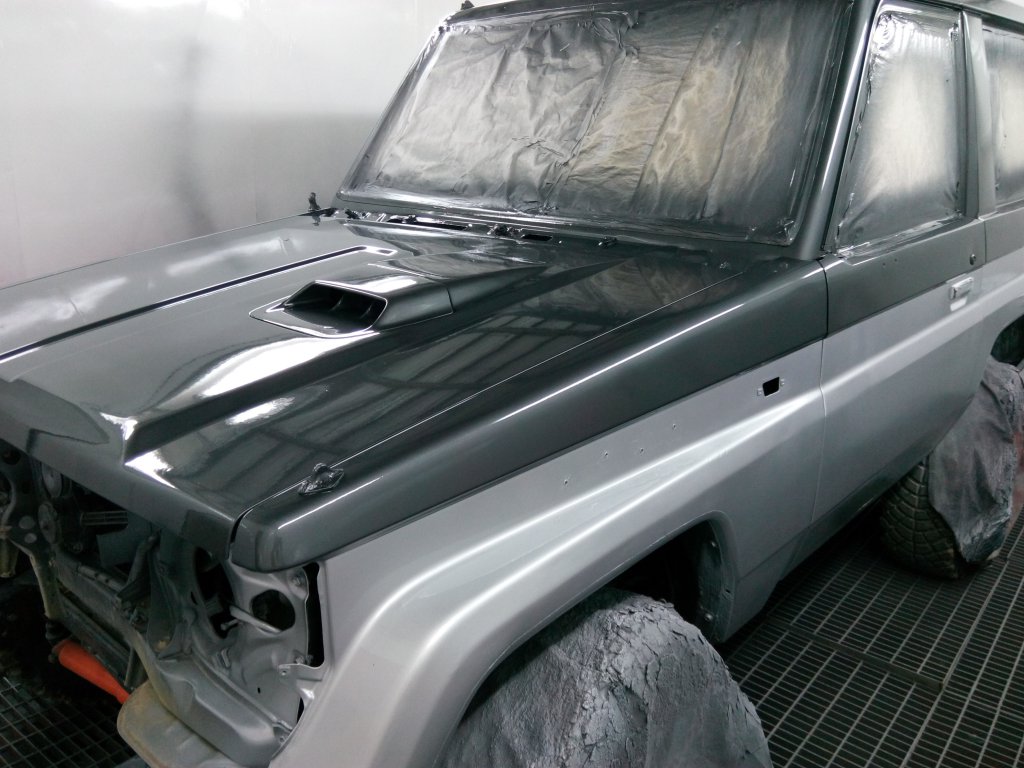

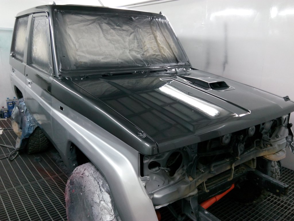

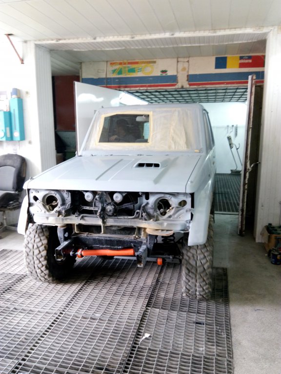

          Наред беше и боядисването, ето какво се получи: Натиснете снимката за да я уголемите
ID:5671381Натиснете снимката за да я уголемите
ID:5671383Натиснете снимката за да я уголемите
          Нещата бавно се получаваха!

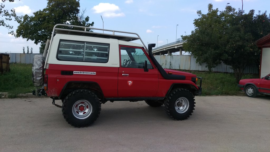

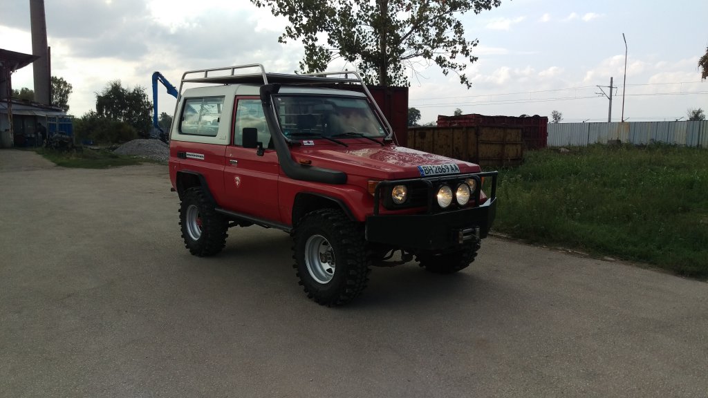

            Всичко това отнема време, а и не само ...... след като я боядисахме , трябваше да бъдат сложени и купените за целта части...пружини, амортисьори, гуми..и.т.н..мисля, че нещата се получиха и най накрая баба Яга придоби нужния вид...има още някой неща за корекция, който ще бъдат извършени в съвсем картък срок...в процес са!Натиснете снимката за да я уголемите
ID:5671384Натиснете снимката за да я уголемите
ID:5671385Натиснете снимката за да я уголемите
ID:5671386Натиснете снимката за да я уголемите
ID:5671387Натиснете снимката за да я уголемите
            Мисля, че и клиренса се получи добре!

                Владо, много добре се е получила. Браво! Ама имам един въпрос- двигателят няма ли да се тормози с тия 33-ки?
                0878 23 58 34- Радо
                • От: Какво направих по Тойотата днес.
                  Нищо не му е! Върви както преди с 31-ци регенерат! Поне аз не усещам разлика!!
                  Там където свършва асфалта, започва моят път!! тел: 0886763494

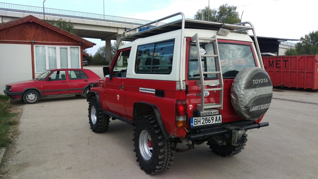

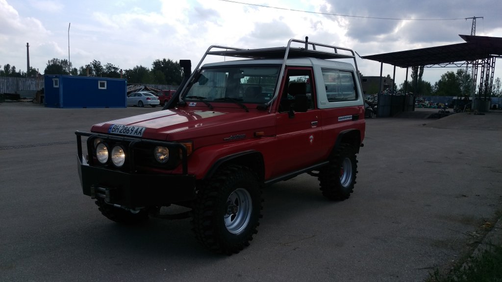

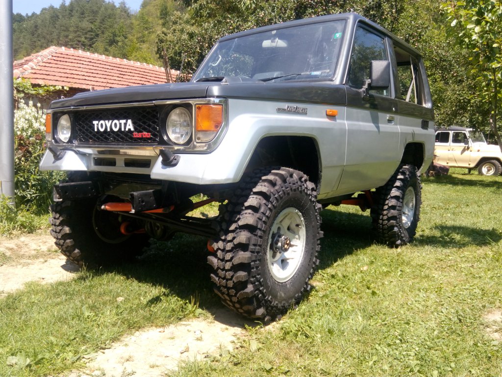

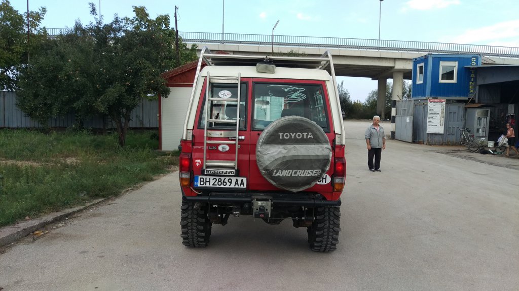

ID:5686908Натиснете снимката за да я уголемите
ID:5686909Натиснете снимката за да я уголемите
ID:5686910Натиснете снимката за да я уголемите
ID:5686911Натиснете снимката за да я уголемите
ID:5686912Натиснете снимката за да я уголемите

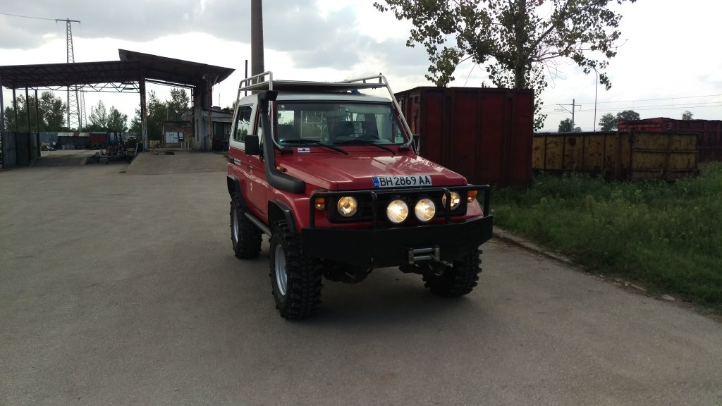

ID:5686913Това е крайния продукт!
                      С кой мотор е?
                      0878 23 58 34- Радо
                        4,2 дизел чист 131 кс
                        888660197
                          Първоначално публикуван от ЦЕЦО ТОМОВ Преглед на мнение
                          [ATTACH=CONFIG]832760[/ATTACH]Това е крайния продукт!
                          Поздравления! Много добре изглежда.
                          BJ73 + HDJ80 = HDJ73
                            И добре върви! Два блокажа!

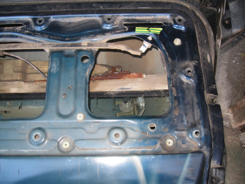

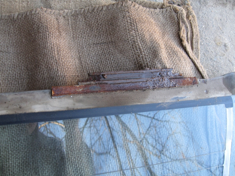

                            • Стъкло на задната врата

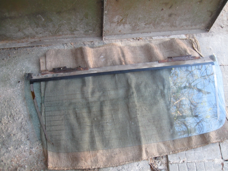

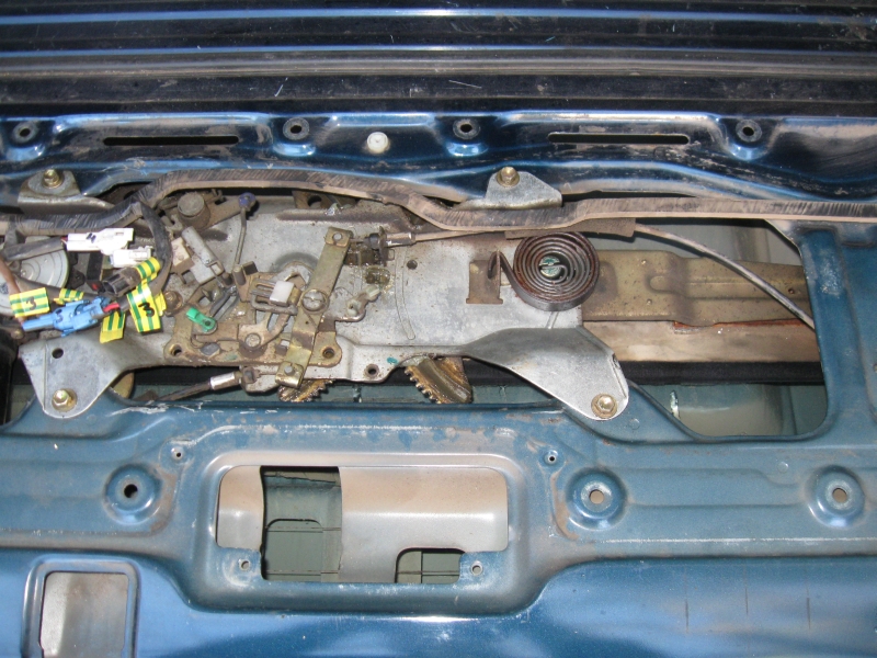

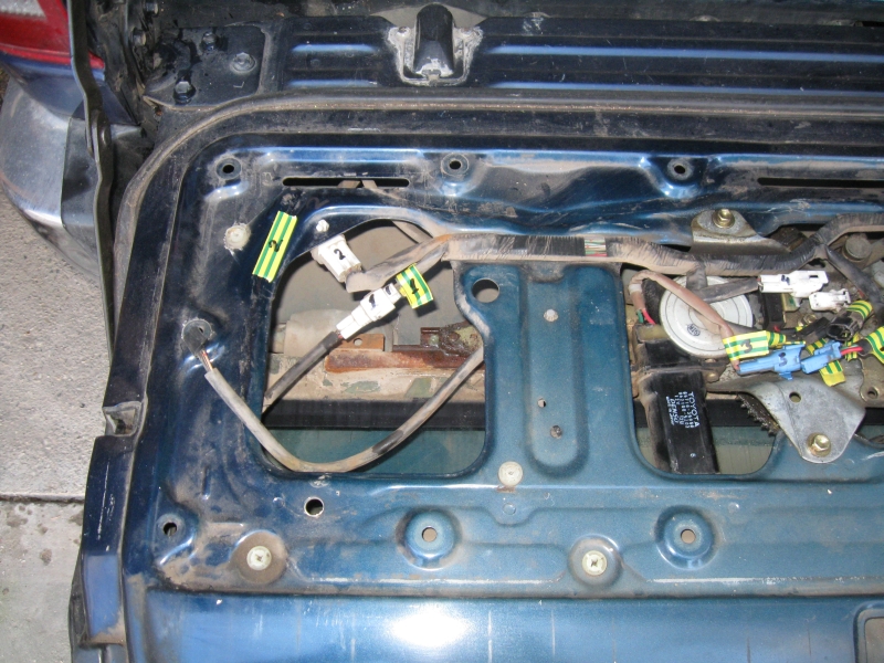

                              Още есента стъклото на задната врата започна леко да заклинва отляво при сваляне. После лекото премина в тежко и без помощ с ръка не можеше да се сваля. Затова се наложи да разглобя и потърся причината.

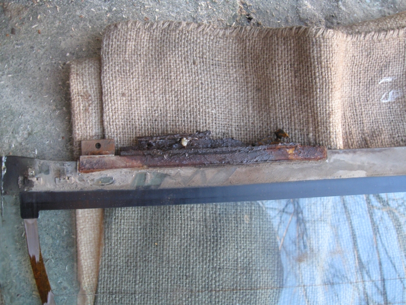

                              Оказа се, че левия водач наполовина го няма. Десния е в по-добро състояние, но ще подменя и двата.
                              Това е левия:
                              А това - десния:
                                Разбива се и оста на моторчето, погледни го.
