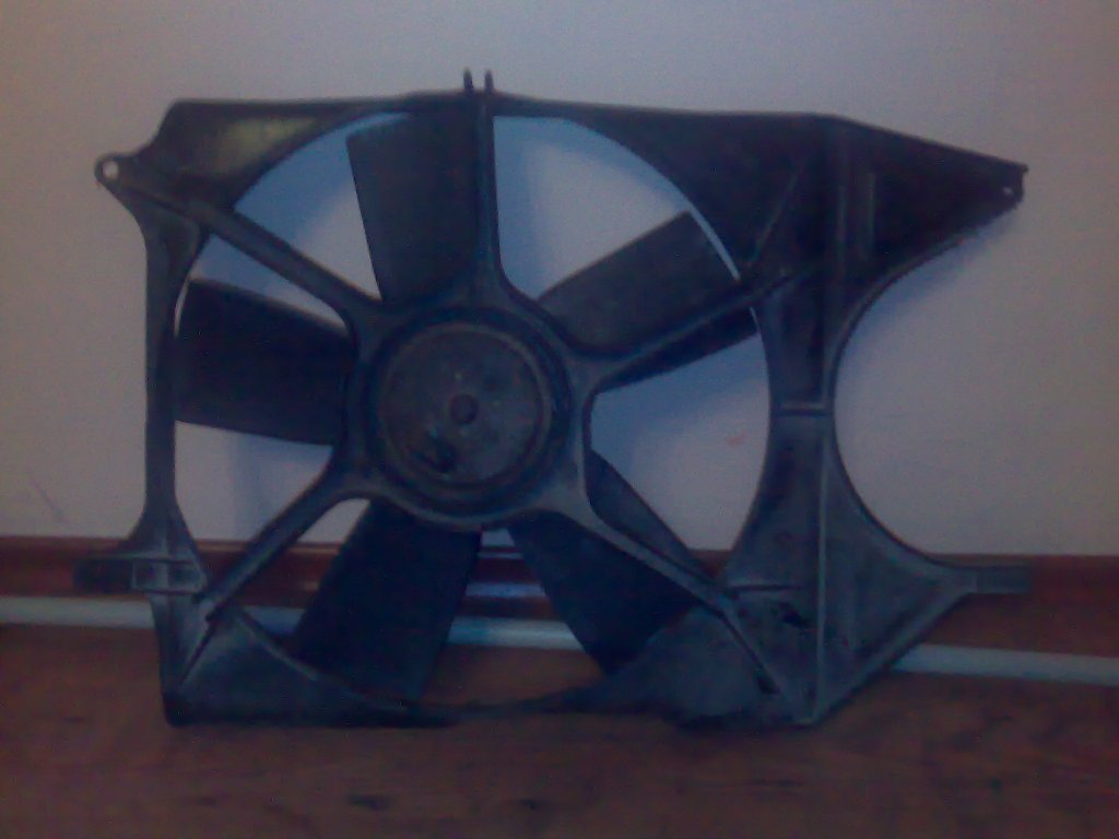

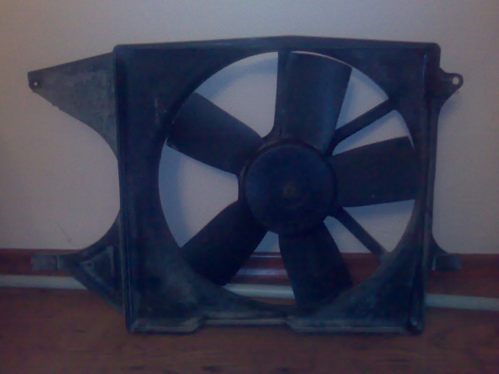

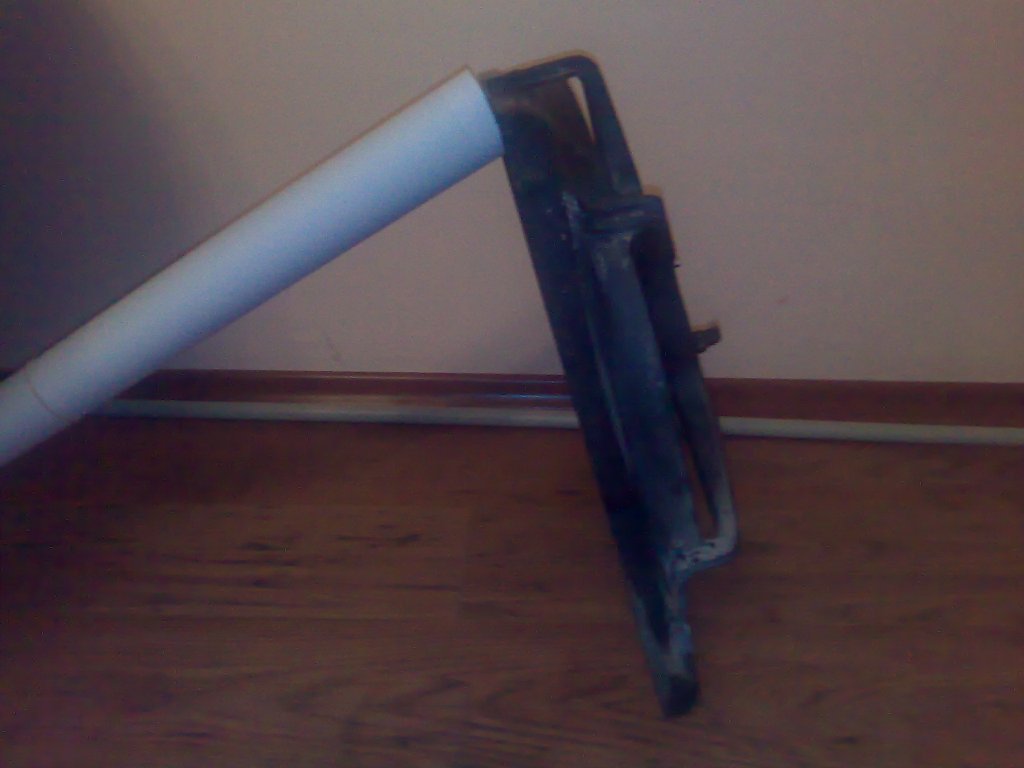

                            Намерих си една много подходяща перка за радиатора и ми се появи чуденка Да махна виското и да сложа електрическата на нейно място.Да запазя виското и да монтирам тази отпред(с датчик или копче) или като нямам проблеми със загряването да не се занимавам с глупости?
                            Jeep Cherokee XJ 4000 Limited, 2001 year. Ducati Multistrada 1200, 2014 year
                              До: Виско или електрическа перка?
                              Първоначално публикуван от nikman Преглед на мнение
                              Позна
