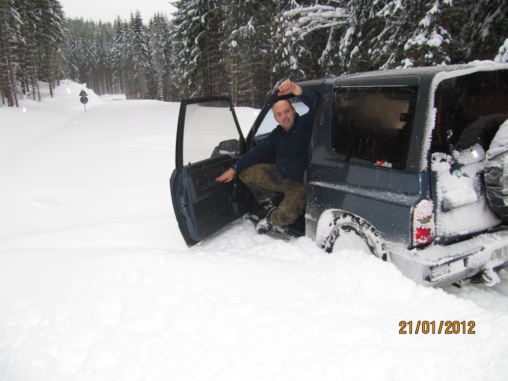

          В момента съм с кобри 195R15 и от лично впечатление, гумите не са лоши за сняг зависи от това каква е дълбочината му до 40-50 см. няма проблем с проходимоста. А от там нагоре е добре да има и една лопата за кураж. Един голям минус на лед и заледен сняг пързалят,Натиснете снимката за да я уголемите
ID:5345782 но с ниска скорост няма проблем.

              Искам да съм там като караш без проблем в 50 см сняг с тези гуми.Говоря за размера не за марката

                И аз като Джаксан-искам да видя как вървят в 50 см сняг гуми 195...
                На снимката дадена от колегата снега не е повече от 30 см. Което не е проблем за никой джип.
                Все пак си зависи и от снега де. едно е да се кара в прясно навалял пухкав сняг, друго е в такъв който е грян от слънце амнайсет дни, и от вчера е започнало сериозно затопляне... А набития сняг от навяване е съвсем друга песен...

                  Живко,ако снегът е пресен и пухкав на равен терен е възможно.
                  Друг е въпроса,че снега на снимката е около 30-35см.

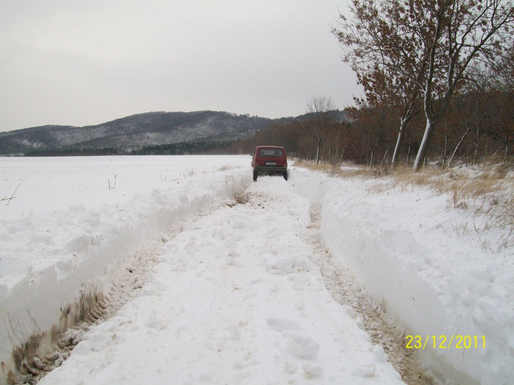

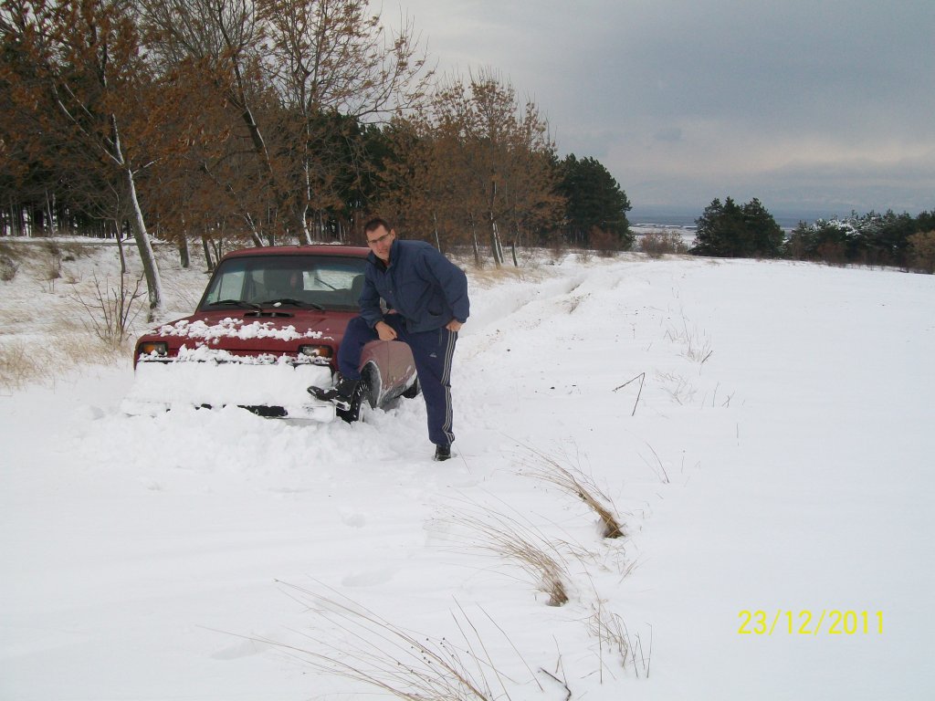

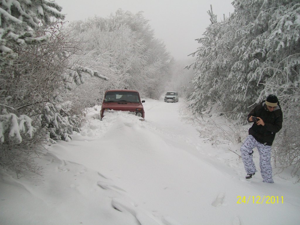

                  Ето горе долу как е на 40-45см. пресен сняг...,движение напред има,на 2-ра бавна с всичката газ.
                  Гумите са 72см.,изпуснати на 1атм.
