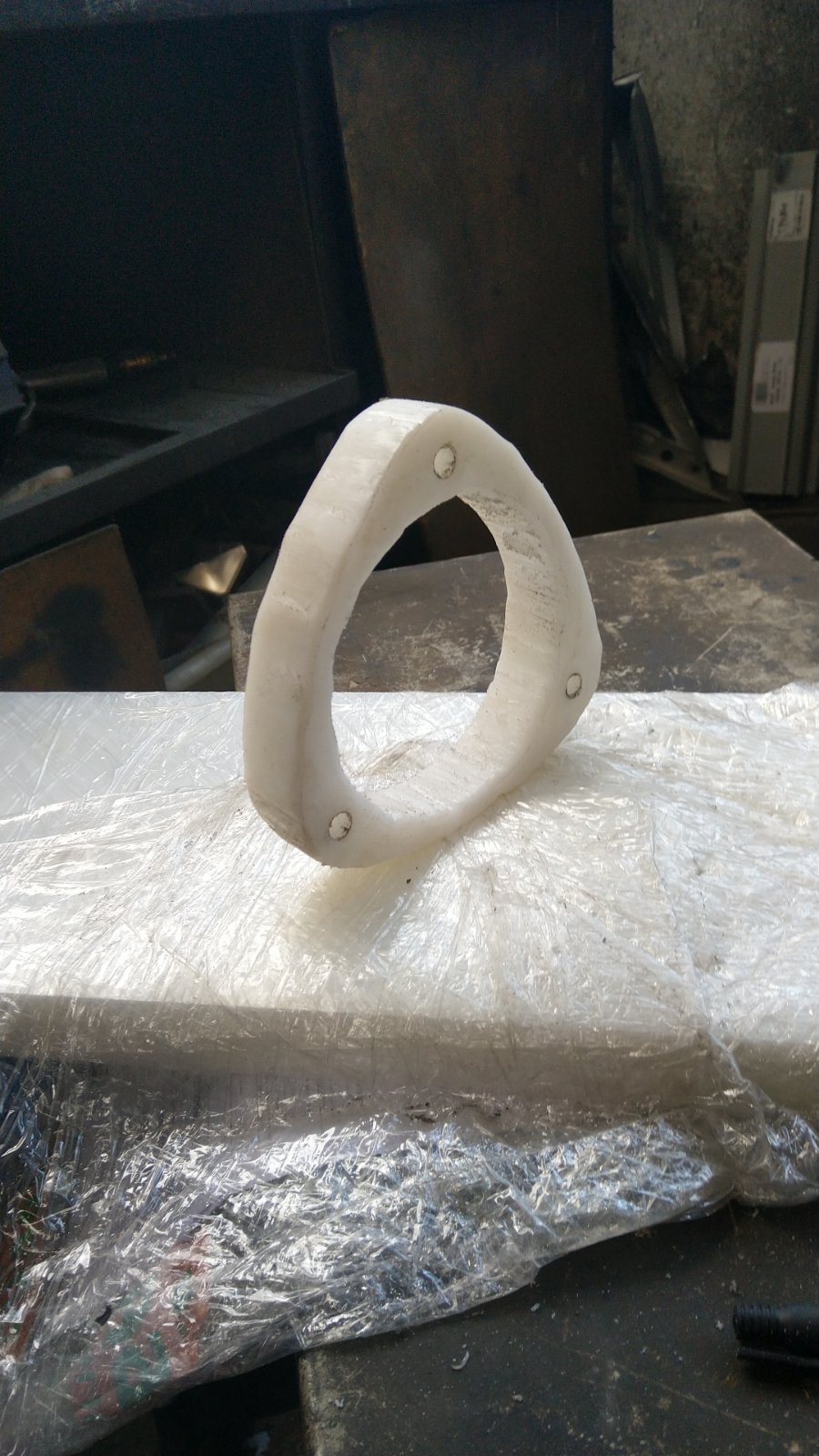

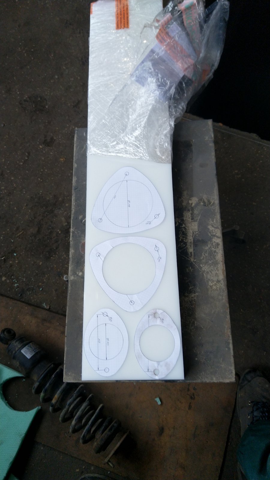

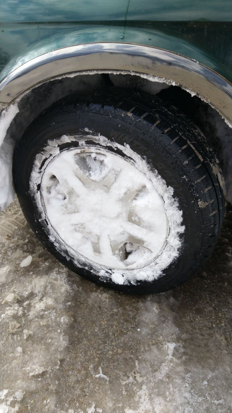

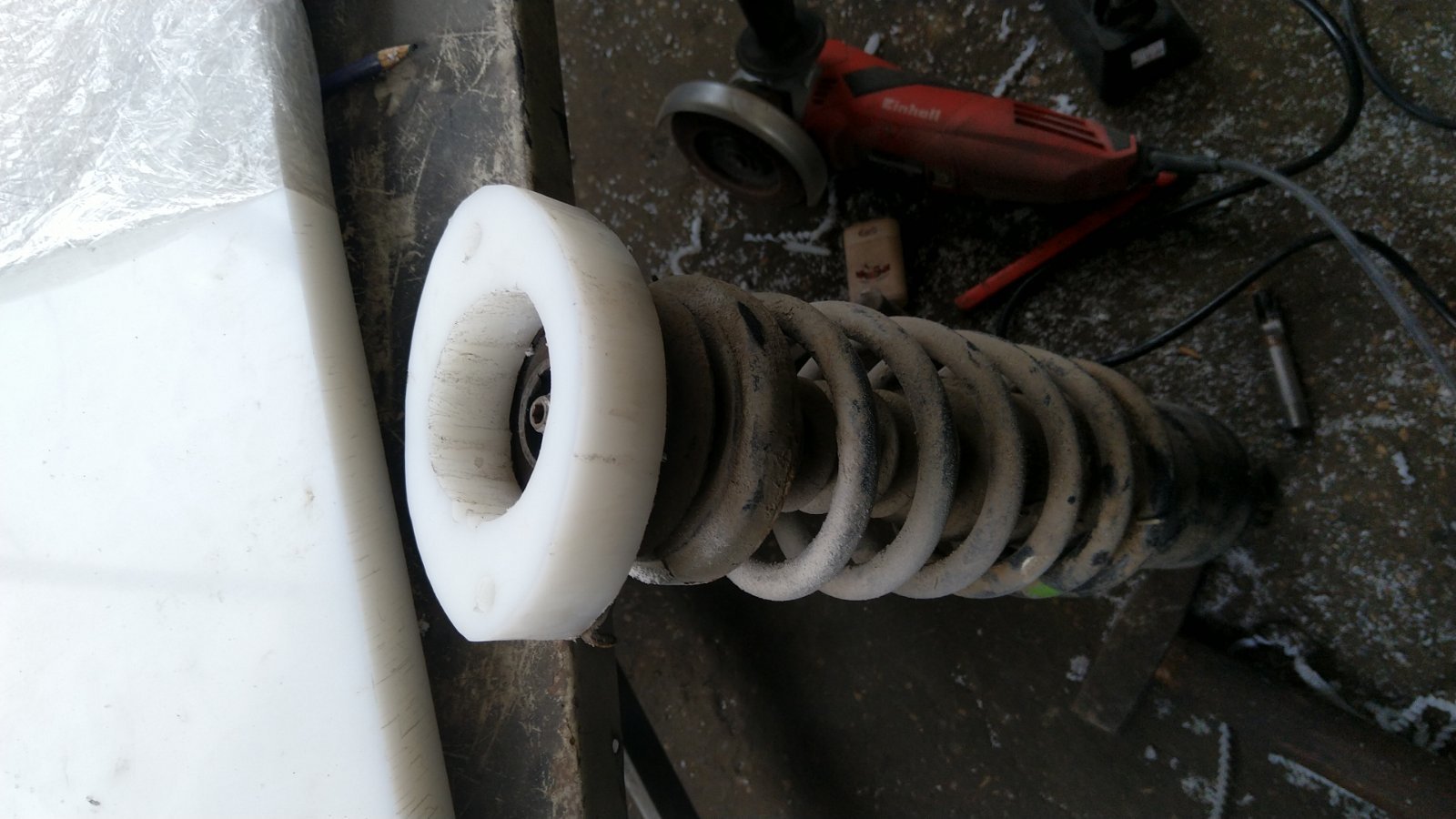

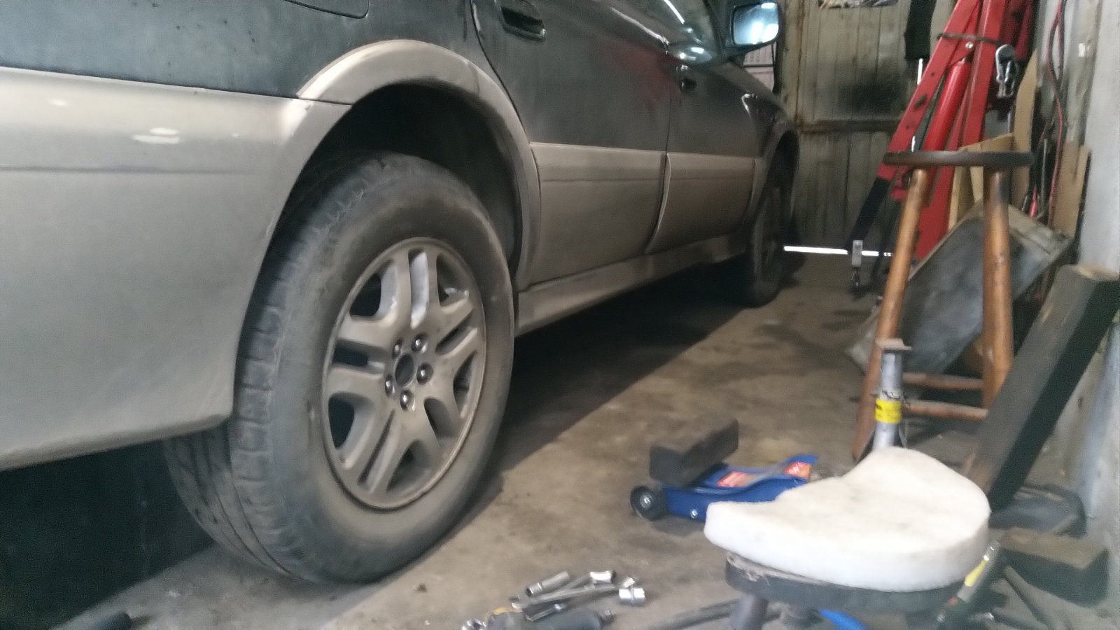

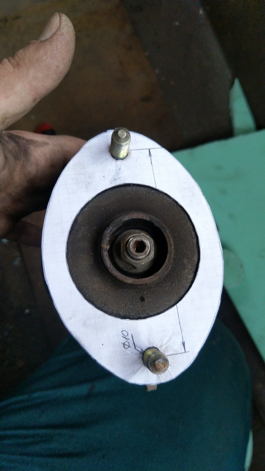

    Реших леко да си повдигна Outback-a(3см подложки + почти 3см в радиус от гуми 215/70R16, леко облягат при пълен волан преди и след подложките​​). Доста рових докато намеря чертеж на подложките и при принтиране размерът не отговаряше.
    За да спестя това време на следващия захванал се с процедурата - прилагам PDF готов за разпечатване. Грозничък е - откопирах подложките след изрязване(с прободен трион от HDPE).
    Файла е в края на поста.
    Google Drive link: https://drive.google.com/open?id=1rq...bMki9vkGj2Pf9-
    Материала, който използвах за подложките е високомолекулен полиетилен (HDPE). Продава се в общия случай на "линеен метър" на метър ширина. 20см на 100см е достатъчен да се изработят подложки за две коли. Може да се изрязва със прободен трион, но не е най-лесната процедура, дори с нож Makita. От топлината ряза слепва и трябва да се повтори. Материала излиза 40 лева на кола (80 е с доставката плочата, стигаща за две).

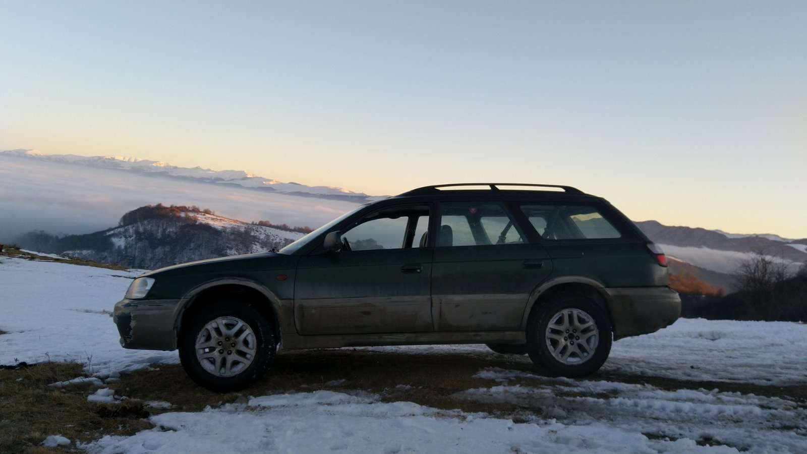

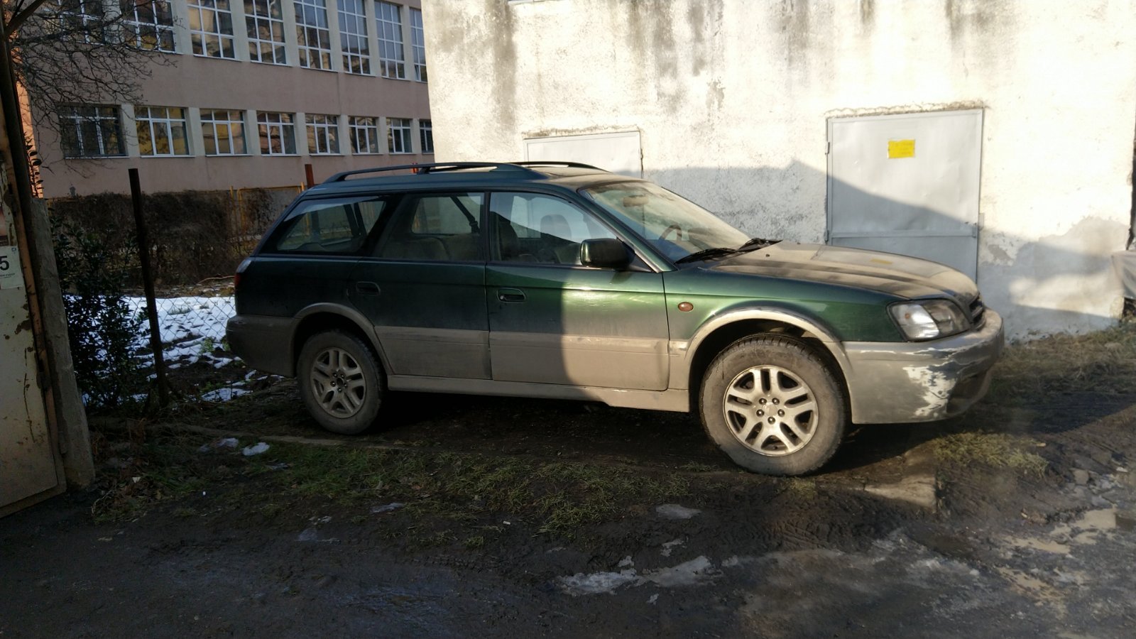

    Браво! Добре се е получило. Не забравяй да провериш / регулираш геометрията на окачването. С колко се увеличи просвета под прага например, в сравнение с оригиналното окачване?
      При стругар ми излезнаха 50лв с материала от него.
        Да, минах стенд. При разглобяването не белязах ексцентричните болтове и наклоните бяха на око Също така разхлабих всички тампони и при пусната кола ги стегнах. Не съм мерил преди лифта и гумите. След е 31 см от прага до земята. Не подходих с повече, тъй като си е кола и повечето пробег е по асфалта
          Първоначално публикуван от koleff.hk Преглед на мнение
