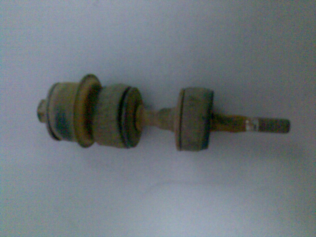

                Ето какви са моите. Това са тези за ресорна фронтера. Другите са шарнирен тип. Но явно има и 2-та варианта.
                ( на снимката липсва едното тампонче )

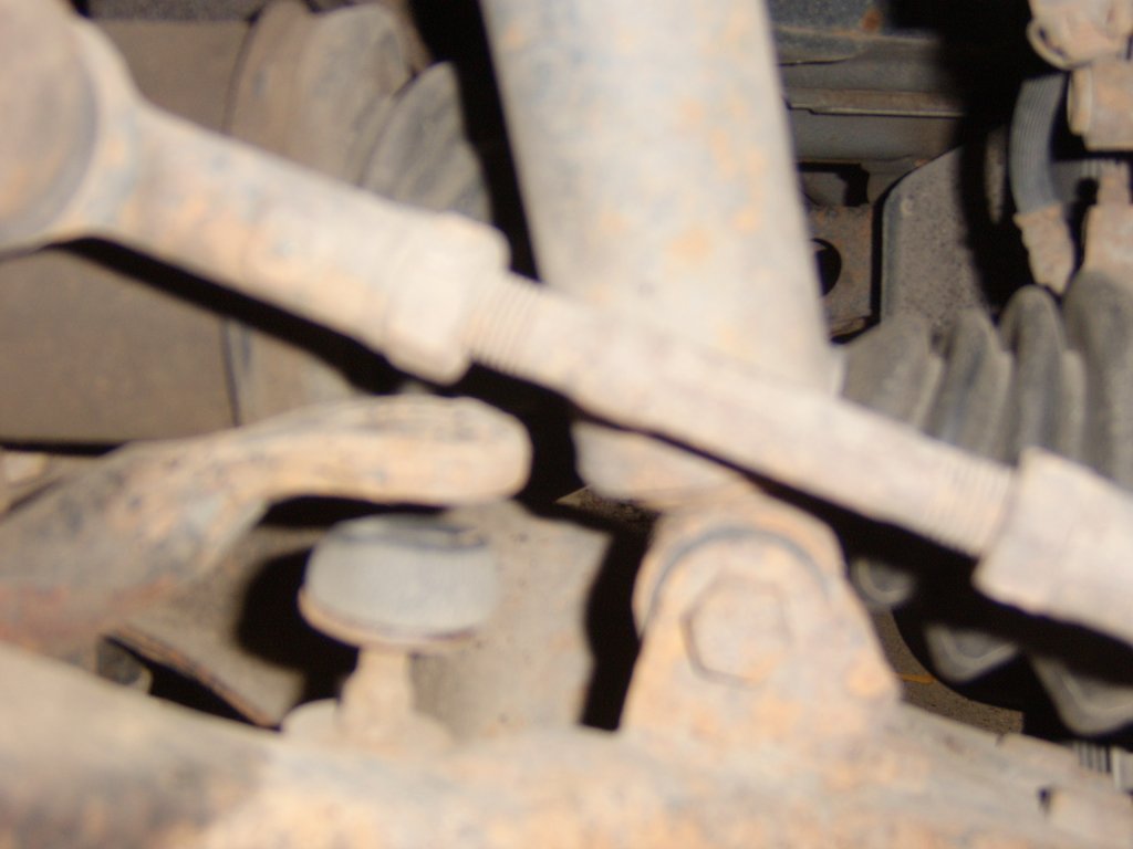

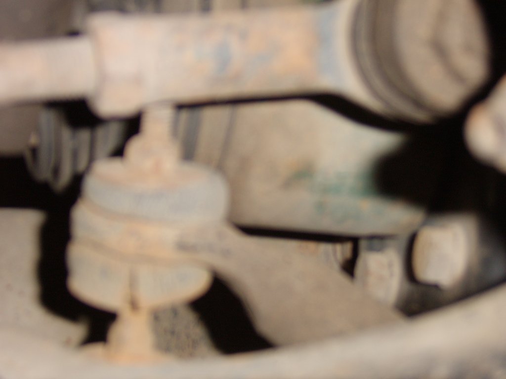

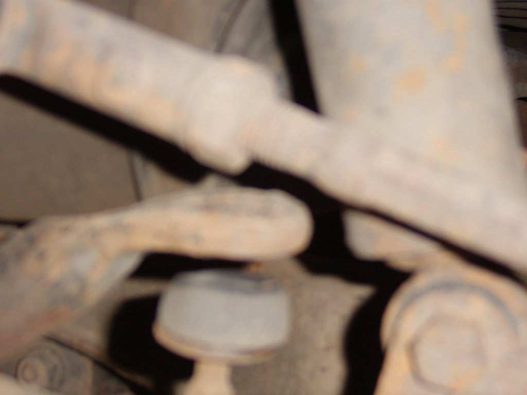

                  Благодаря. Довечера ще лягам под колата.Имам някакви съмнения...
                  Няма нищо странно. Явно, че моите представи за шарнири не са много точни. След допълнителен оглед видях това същото на снимката. Само че на едната я няма горната част. Прилагам снимки

                      А може ли разбита биалетка да доведе до неправилно износване на гумите?
                      877104344
                        До: Биалетка на стабилизиращата щанга
                        Първоначално публикуван от trophy_hunter1 Преглед на мнение
                        Надали.
                          По-скоро от липсващата горна част на биалетката както е при теб са се разбили накрайниците които са довели до износване на гумата...
