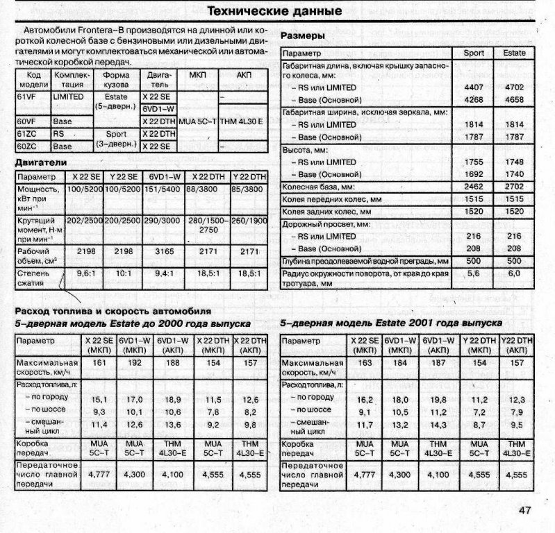

                          И СК са еднакви............
                          • #43
                            От: Opel Frontera 3.2 V6
                            Абе вие чете пишете, таблици, маблици и пак ви се губи, че предавателните числа на всички двигатели вкл. и на бензиновите 2.2 и 3.2 е различно!
                            • #44
                              Е и кво? според теб предавателното число прави различна по здравина СК?
                              Та за това четем и пишем и гледаме таблици.
                              no signature no problems
                              • #45
                                Най малкото означава, че долното от твоя пост не е вярно:
                                Първоначално публикуван от fanatic Преглед на мнение
                                Аз сравнявам с аналогичните модели на Б. Предполагам няма да си купиш V6 във фронтера А?
                                Та за модификациите 2.2 дизел 2.2 бензин и 3.2 бензин мостовере са еднакво здрави, и като полуоски и като корони и като пиниони и като лагери. Единствено се различават предавателните числа на дизела и бензина. Раздатките са също 1:1. Единствено до колкото знам се различават скоростите. Сравнено с 2.0 бензин на А-то обаче си прав, много по-здрави са.
                                , а различни предавателни числа променят картинката.... поне малко
                                п.п. абе, чисто приятелски - знаете ли какво е главно предаване и специално за fanatic един въпрос/жокер - може ли да имаш еднакви диференциали, а различни предавателни числа?
