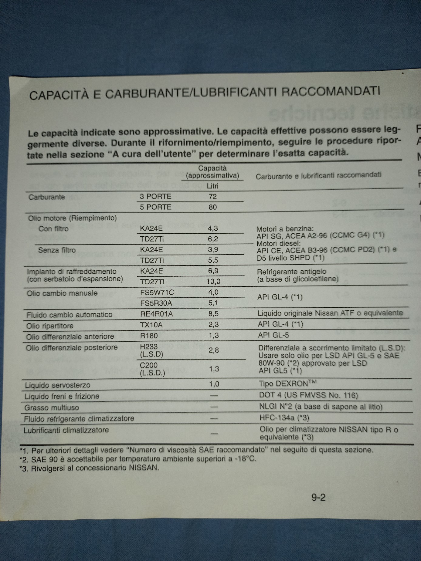

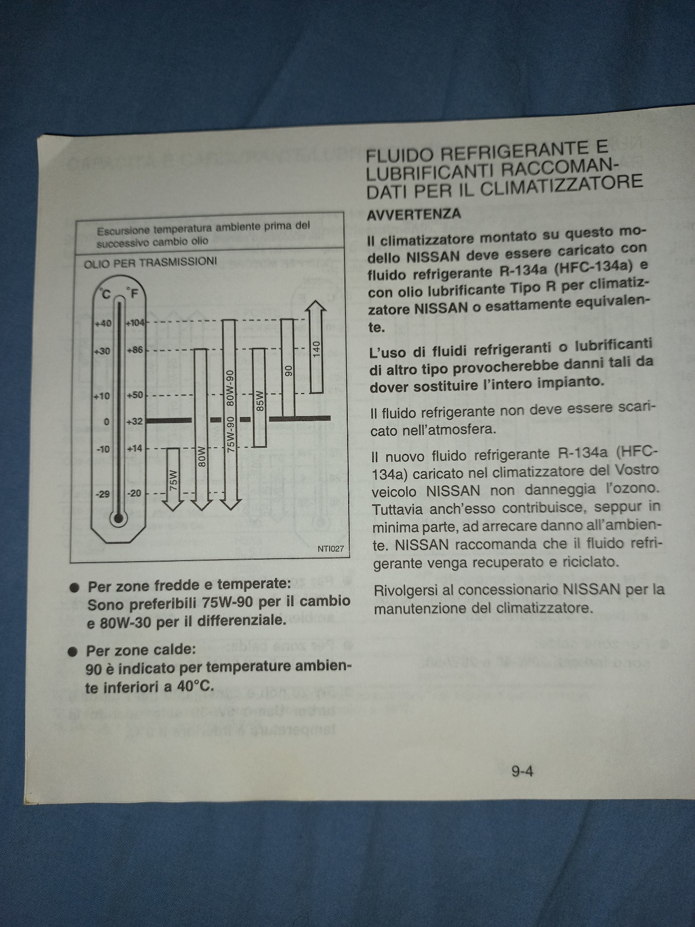

                      А ето и книжката, оригиналната :

                        Не навсякъде дават ATF в раздатката.
                        Правилото е каквото източиш, това да налееш. А иначе някаква логика има в това на раздатката да се сипе същото като на скоростите, та ако се случи да ги смеси, от това нищо да не произлезе.
                        И на двете ми теранота, 1998ма и 2005та, в раздатката имаше GL4 масло за ръчни скорости.
                          От Нисан никъде в книжката не пишат, че при автомат примерно трябва да се слага АТФ.
                          Тия от масларниците от къде са си го измислили не знам...
                          Факт е, че там посочват такова за раздатката без значение кутията (ръчка или автомат) за моделите 97-00 2.7 ТДИ.
                          Вероятно няма да е при всички, аз проверих в 3 само.
                          Два автoмата съм обслужвал и при двата беше GL-4 старото вътре.
