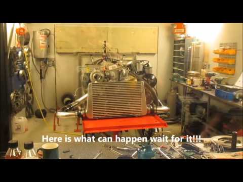

      То е ясно, че като се направи суап няма да бъде сток мотора. Ще се сменят елементите на помпата , ще се смени турбото, ще добавят кулер. Има си китове за 300-350 коня с много приятно развъртане на турбината и подминаващ 580 Нм въртящ момент.

        606 стига и до над 550к.с и 900Nm, но за Патрола и наполовина стигат.
