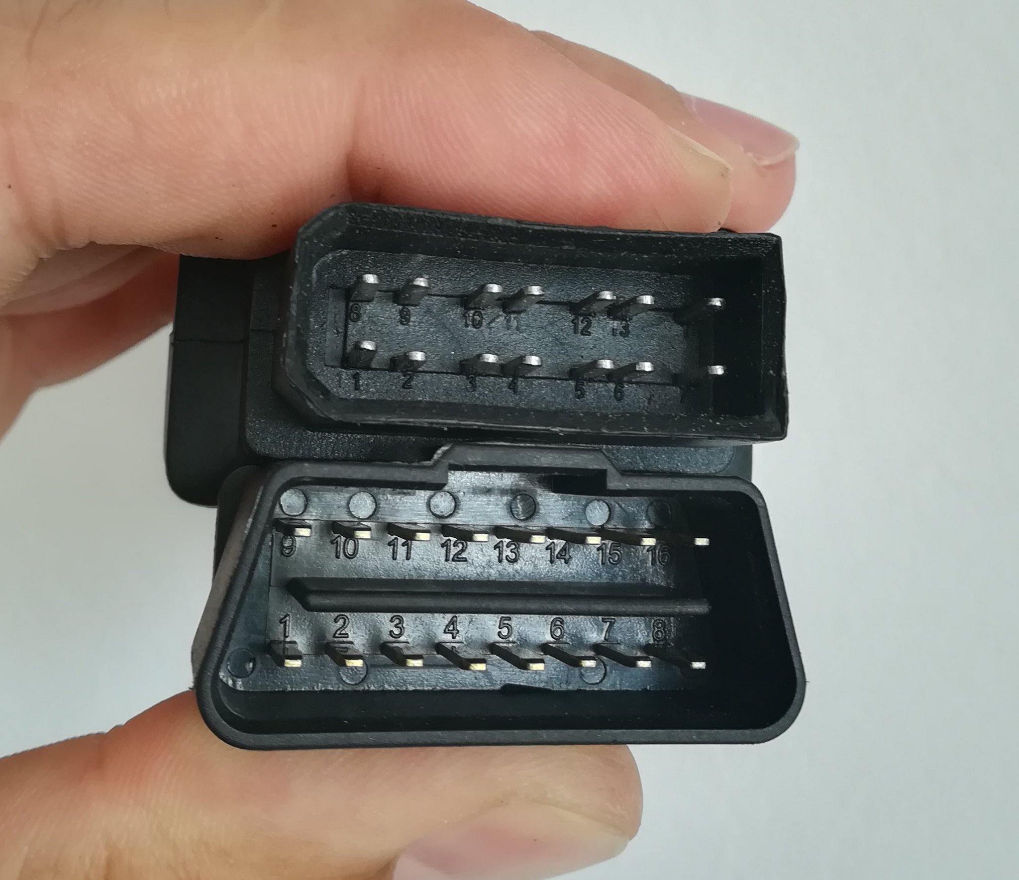

    Здравей Sparky, би ли споделил за преходния кабел, кой пин от 16 пиновата букса, с кой от 14 пиновата на Nissan Consult се свързва?
    Предварително благодаря!
      От: Диагностика с "кламер" и с кабел, софтуер, кодове на грешки
      Е имаш 2 снимки в първи пост със сигналите. Какво повече от това ти е нужно?
        По тях гледах и така направих преходника, но нещо не се случва, затова задавам въпроса.
          Еми и моя преходник е направен по тия снимки, и работи. Не знам какво повече да кажа.
          Работи на терано с трилитров мотор. На такова с 2.7 не съм пробвал и не знам.

                  Tака с кламер/жичка при терано 2.4 бензин мога ли да проверя за грешки. Пак е с 14 пинова букса.
                  Аз си купих преходник от 14 пиновата към OBD2 букса, закача се, но не успях да я прочета информация с ELM327 .
                  Замислям се да си поръчам и аз една такава джаджа "nissan consult" от ebay-я.
                  Благодаря предварително
                    Може, ама кодовете за грешки са други и в момента не се сещам откъде да ги взема за да ги постна тук. Иначе ако си вземеш кабел, с ECUTalk ще ти покаже и кодове и всичко останало.

                      Един коментар За който отдавна има подозрения по-горе в темата, но сега вече се намериха и емпирични данни.
                      Терано 2, 2.7, произведено според VIN-a 11.2001, нищо че излиза 2002.
                      Пинове 12 и 13 на черната му OBD 16 пинова букса са свързани (тези двата в средата на горния ред). Понеже не успях да подкарам 14 пиновия косулт четец с преходника (което съм правил с 3.0 терано на приятел) изчаках да настане студ и си закарах осцилоскопа и още малко 'нструмент в колата. След доста чесане, попържване и прочие мотивации, се оказа, че на тези 2 пина наистина има "компютър" отсреща. Обаче не е ECM-a, както е на 3.0, а е мозъкът на ABS-a, който е разположен в самата помпа!
                      И, понеже, нали, като си опитал всичко и не става четеш инструкцията... Взех та я зачетох и аз. И горната констатация се потвърждава от схемата.
                      За ZD30 диагностичния конектор е показан на EC-291.
                      За TD27 - EC-452 и ABS на BR-50.
                      Веселата част обаче е, че докато за конектора има разделение между ZD30 и TD27 в схемите, то за ABS помпата има само за LHD/RHD, което си е очевиден конфликт в документацията.
                      В обозримо бъдеще ще проверя, дали случайно нисанският DDL не са го пуснали върху К-шината (която поне при мен работи, колкото да се каже че върви по нея нещо).
