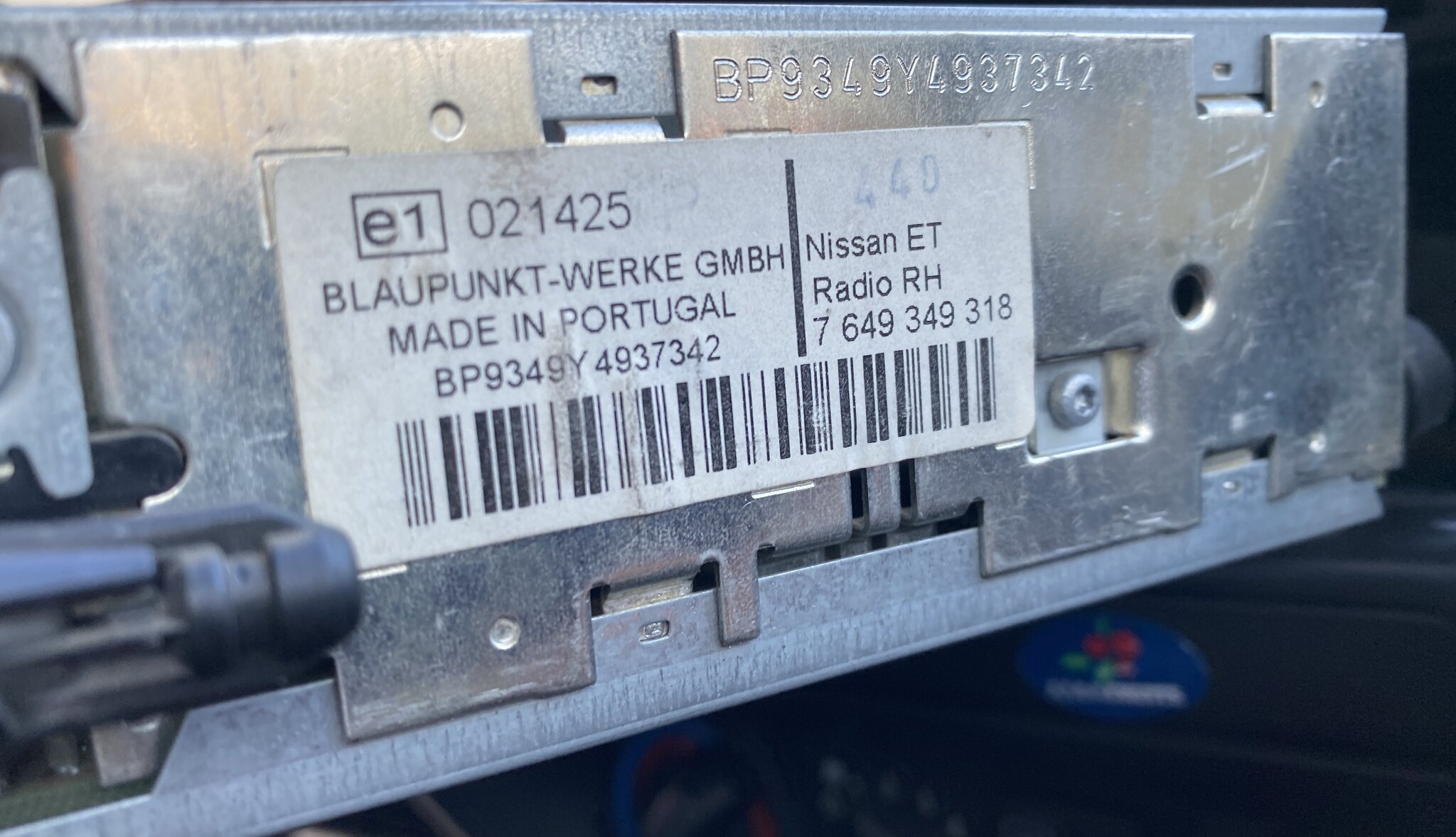

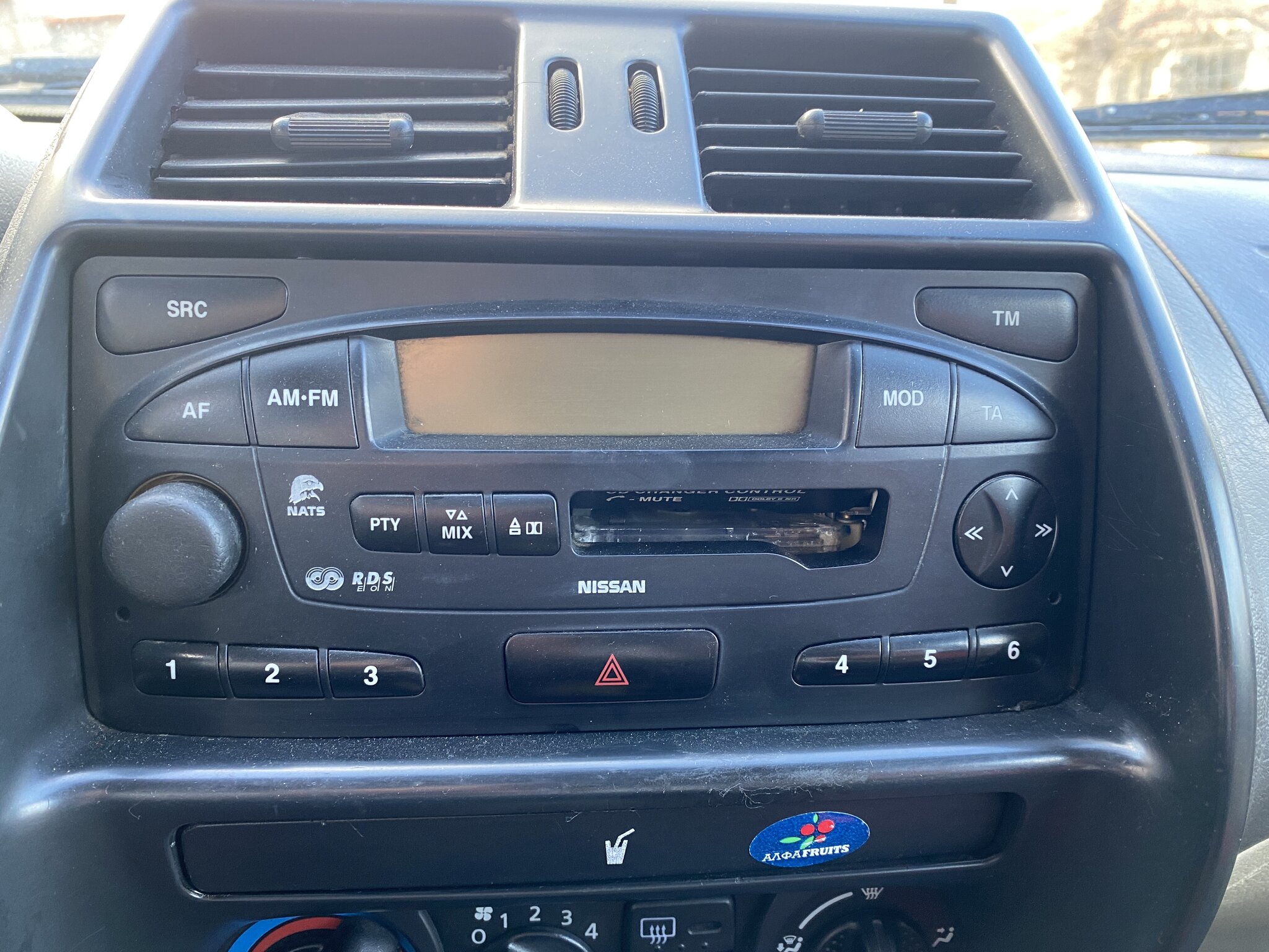

    Здравейте, въпрос относно стоково радио на Терано 2.
    Радиото работи, но дисплея е зле, виждат се само чертички и не мога да се ориентирам в кое меню съм. Отделно има заклещена касетка, която не успявам да изкарам.
    Въпросът ми е, подлежи ли дисплея на ремонт, как мога да изкарам касетката и дали си струва всичко това?

      Здравей,
      Дисплея може да се презапои и касетата може да се извади.
      Стига да няма някакви други проблеми - заслужава си да се ремонтира , но трябва да го прави човек, който разбира.
      Ако пък искаш да го вкараш в 21 век - взимаш си една 2DIN Android медия и готово

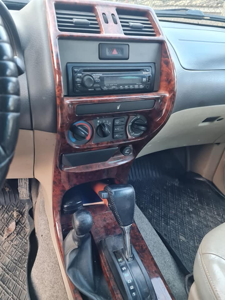

      Виж как стана при мен - копчето за аварийните светлини го взех от Паджеро:
      Натиснете снимката за да я уголемите  Име:18.jpg Прегледи:0 Размер:312.2 КБ ID:6959238

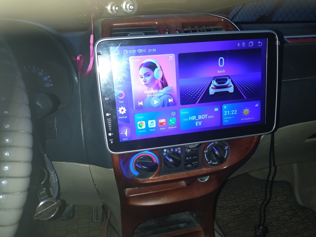

          Ето резултата при мен след помощта от колегата ognqn. Oстава да си купя ново плеърче и говорители. Само не разбрах за какво е свобдната жълто-бяла букса от снопа за радиото.
          • ognqn
            ognqn коментира
            Използвано е копче от аварийните на Терано1 затова малко не си пасва.

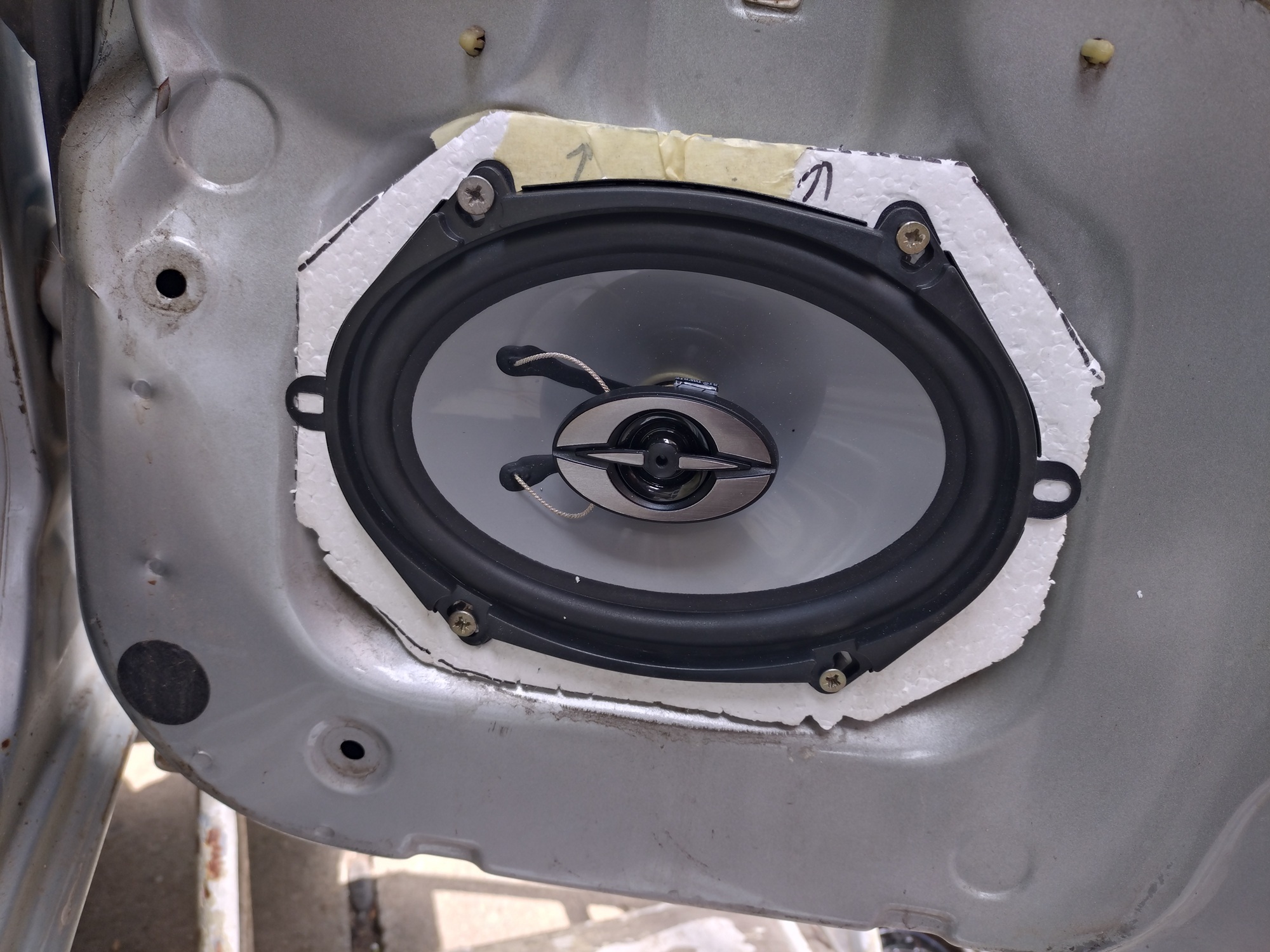

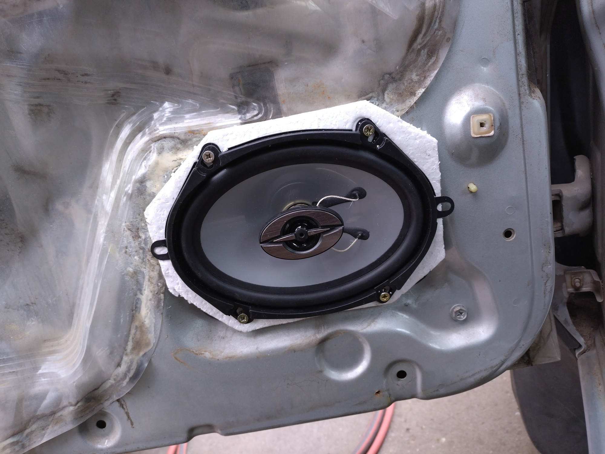

            Пиша в тази тема, понеже става въпрос за музика, а не ми се отваря нова.
            Та преди време си поръчах мултимедия, която ще не е пристигнала.
            Да де, ама говорителите ми идваха малко слабички, а като свалих корите - гола вода - изпокъсани и никакво качество на музиката. Освен това се оказа, че радиото спирало от говорителите Тръгвам и след малко радиото спира. след малко си тръгва и няма проблеми. Понякога го правеше още един-два пъти. Когато смених левите говорители и пуснах за проба, при увеличение радиото угасваше. Като смених и четирите, колкото и да го усилвам не гасне.
            Та викнах и едни говорители - четири броя 5х7 инча. В един испански форум се жалваха, че 4х6 са малки. Взех размерите и 6х9 ми се видяха големи.
            Въпреки, че горе долу са с еднакви размери, се налага "малка" преработка.
            Отначало мислех да слагам някаква твърда материя (ОСБ, фазер, ПДЧ или друго) за подложка, но в последствие се спрях на стиропор (с фибран щеше да стане по-добре, но нямах в момента) с дебелина 14 mm (между 11 и 14 mm всичко щеше да стане). Този материал лесно се моделира и свърши същата работа, като по-твърдите. Освен изрязването на отвора за говорителя, е необходимо да се направят и няколко скосявания по гърбовете, та да легне по-добре на вратата.
            При монтажа трябва да се спазват няколко неща:
            - Гледайте да центрирате отвора на подложката с този на вратата - кората има вдлъбна, в която влиза говорителя;
            - Запазете и сложете между подложката и вратата "дъждобрана" на оригиналните говорители. Няма смисъл върху говорителите да капе вода;
            - При монтажа трябва да се спазва поляризацията - "Плюса" да е на едната клема на всички говорители, а "Минуса". На моята инсталация "Плюс" е синият кабел, а синьо-белият отпред, и синьо-черният отзад, са "Минус". На тези говорители двата извода са надписани и с различна ширина на клемата. Придружаващите кабели също са с различна ширина на обувката;
            - Винтовете за монтаж трябва да са поне 30 mm (3 или 4 mm дебелина);
            - Първо дупчих с бургия 2 mm и след това прокарвах винта (преди да сложа говорителя). Не използвах самонарезни понеже с голяма вероятност стружките ще се лепнат на магните, доста е силен;
            - За шаблон при изрязването използвах стойката от кашона на говорителите.
            Като дойде и монтирам мултимедията ще пиша.
            Успех в начинанието на желаещите качественна музика!
            !!! ВНИМАНИЕ! Не кривете корпуса/рамата на говорителя, като стягате до край. Стягате, докато легне на подложката, без да хлопа. Изкривената рама влошава качеството на звука.

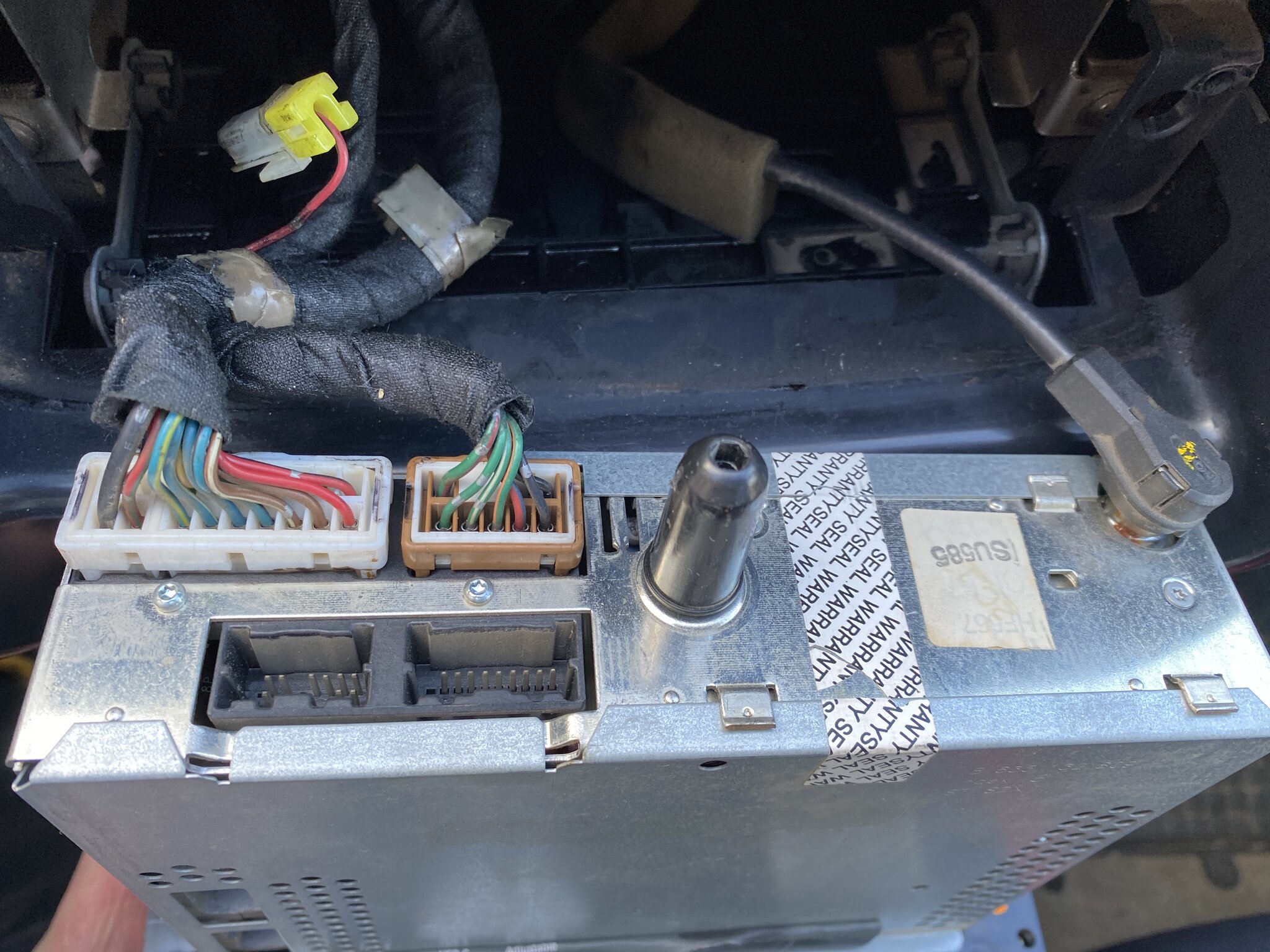

              Не мога да намеря кои кабели и къде да вкарам в буксата на мултимедията от малката букса, дето влиза в радиото и е с три кабела.
              От къде да взема информация?
              Прегледах EL на ръководството, но не открих.

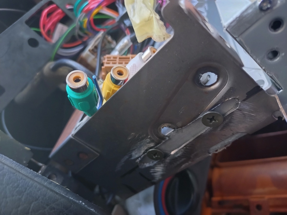

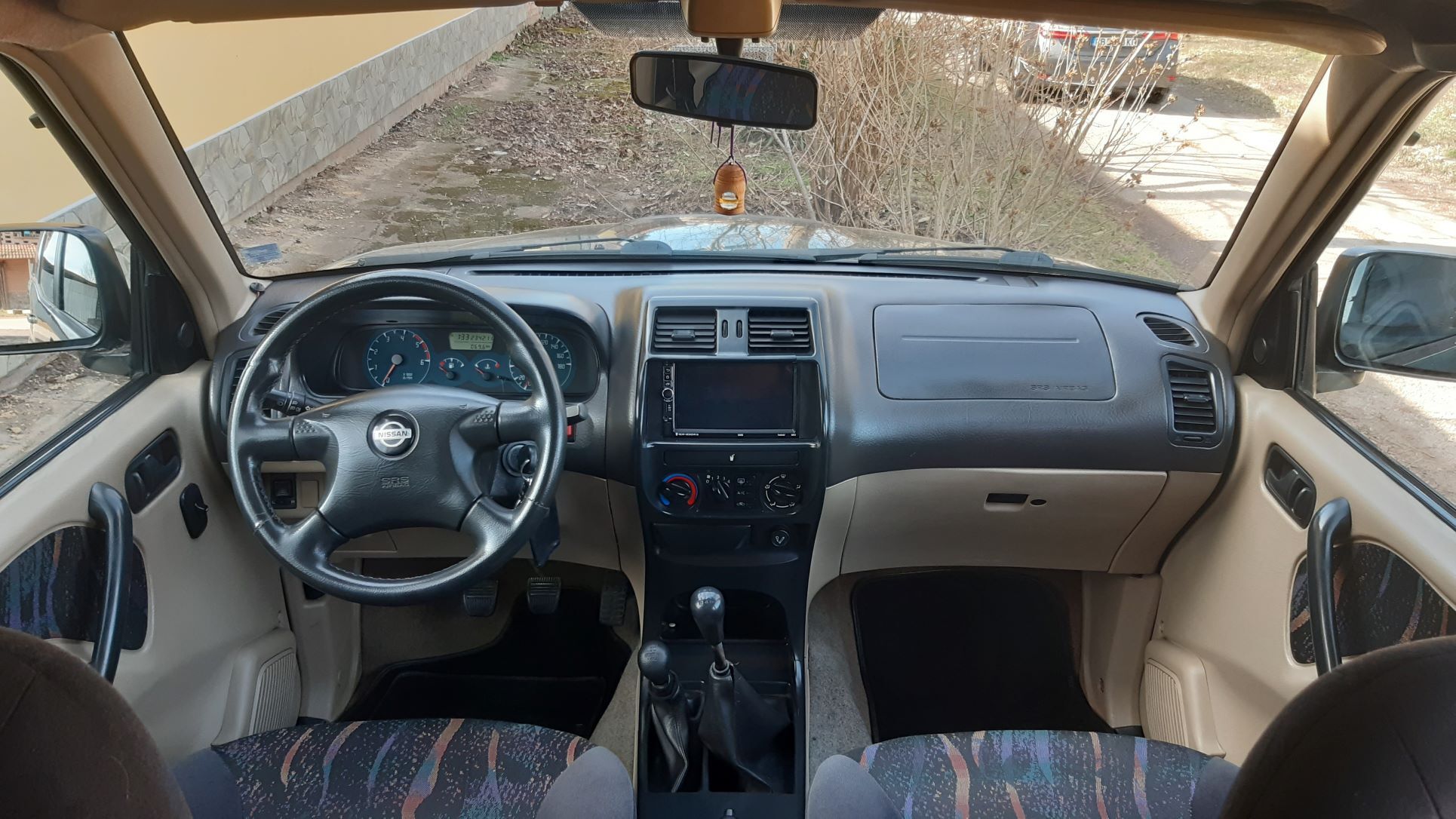

                От онзи ден се боря с инсталирането на мултимедия. Взех я с осем гига РАМ, за да има запас от мощност.

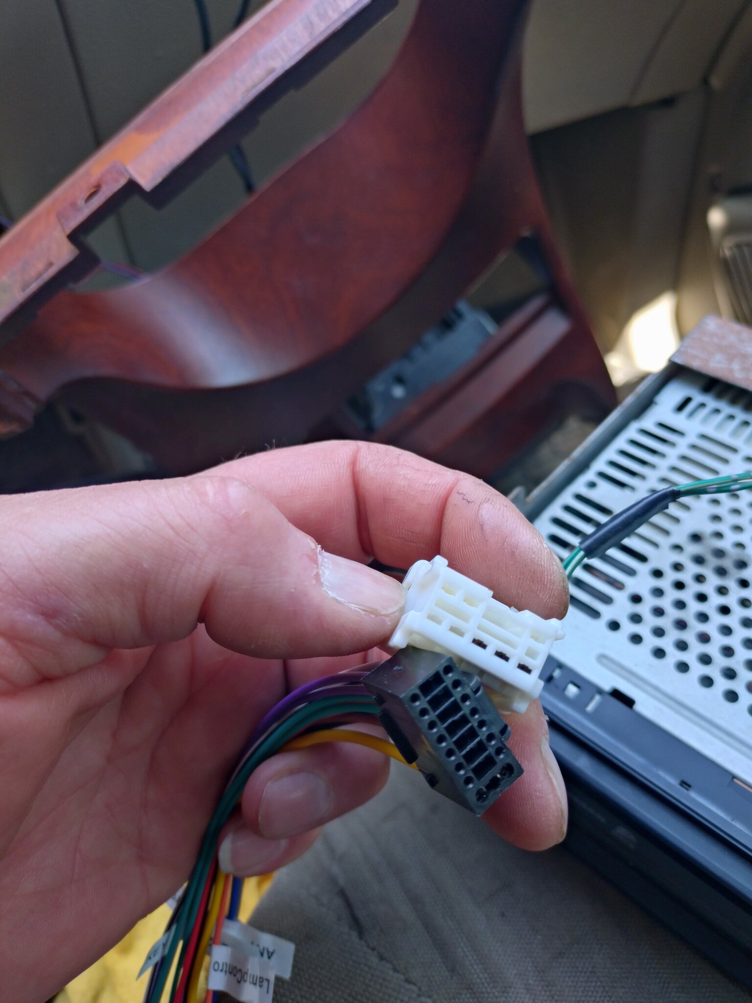

                За монтирането й е необходимо и закупуването на такава букса. Режат се евро буксите и кабелите се запояват по цветове. Цветово кабелите на буксата на медията и по-горе показаната са аналогични и с малко игра се запояват един за друг.
                За светло лилавият кабел трябва да се прекара кабел от датчика за задна Може да се вземе и от стоповете. Лично аз си инсталирах едно ключе и от него подавам сигнал за включена задна.
                Медията се монтира на шейната на оригиналното радио. Необходими са няколко "подобрения" - изпилване фаските на крепежните болтове и прорязване на 5,1-5,2 mm канал на 21-22 mm от дъното на шейната. Може и с дупки, но по-трудно ще се регулира мястото на медията. Същата трябва да е по-напред от радиото, че имаме едни извивки на средната конзола.... Заради въпросната конзола е добре екрана да не е стационарен и да има лостова система за въртене (изнесен е по-напред). Като режете е добре да се хване на менгеме, че на ръка става малко на криво.
                Всичко става лесно, но трябва време, търпение, и малко сръчност.
                За сега се мъча с подкарването на управлението от волана, но ако не стане има и такива дистанционни в Алито. Ако някой е преборил проблема, да образова незнаещите.
