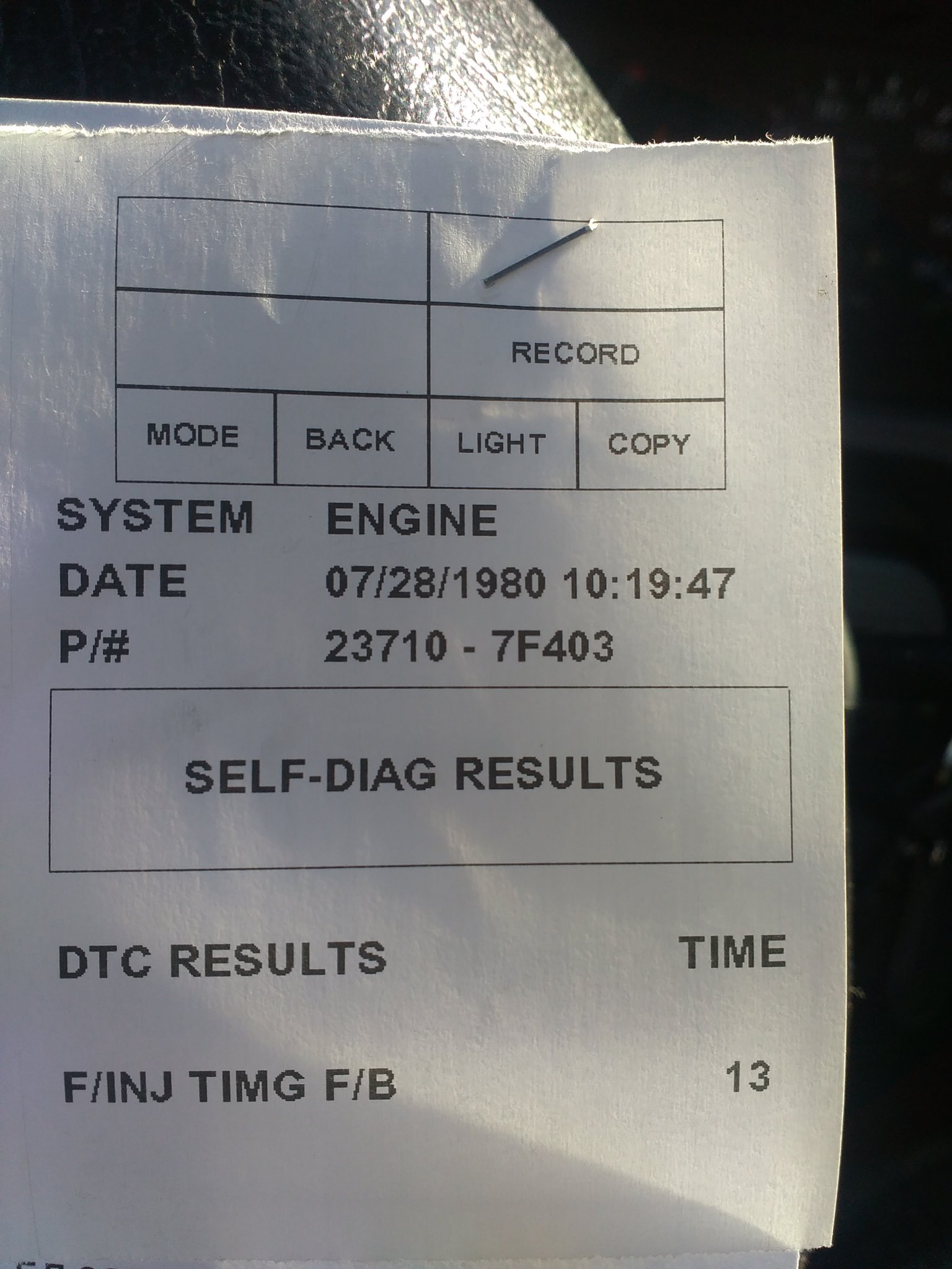

          Държи 1500 оборота това е на празен ход след известно време ги намалява на 8000 пуши черен дим .Диагностика self-giag result p/# 23710-7f403
          Повреден клапан на гнп и ел.блок за управление .

                            Грешка с с име "F/INJ TIMG F/B" означава умна дюза, клапан на авансатора или повреден компютър. Твърде е вероятно проблема изобщо да не е в помпата, а просто в умната дюза. Изключи я и виж дали има промяна.
                            Автомобил в сервизен режим означава точно това - ти натискаш ама няма тяга. Ако продължава да трупа въпросната грешка по помпата реално не е направено нищо. Черния пушек значи същото - неправилно количество гориво (за което грешката е друга, обаче) или невпръскано когато трябва.
                            На помпата почти няма какво да и стане. Електроника в нея няма. Има 3 датчика, 2 клапана и няколко бобини. Не знам защо при такъв проблем веднага се хващате за помпата. Това е възможно най-надеждната помпа с електрическо управление и проблемите в много малко случаи са от нея и се случват предимно когато механично се износи или замърси.
