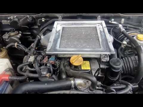

                • Здравейте колеги, и на мен ми се случи приключение. Купих Терано2 2.7 тди 2004г дб, знаех че има проблем -пуши сивкав пушек и мирише на не изгоряла нафта.Вземам го от Карлово и тръгвам за Севлиево, тръгвайки разбрах че е в авариен режим защото не вдига повече от 1800об. Дотук добре върви си с 75км на 5та и така докато не започнах да изкачвам Шипка, наложи се да катеря на 2бавна защото загуби мощност. По средата на катеренето започна и да прехълцва и на моменти да гасне и така с кратки спирания успях да се изкача. Слизането беше на свободна и нямаше проблем оборотите си седяха около 750об, но след като слязох до Севлиево неможеше да поддържам повече от 1500об и то на 3скорост. И така след дълго и бавно пътуване пристигнах и прочетох грешките на компа а те са следните-
                  P0381/0908-GLOW LAMP
                  P0650/0907-MI
                  P0180/0402-FUEL TEMP SENSOR
                  P1246/0201-F/INJ TIMG F/B
                  И те така моля за съдействие какви стъпки да предприемам за по нататъшното локализиране на проблемите.
                  Помпата би трябвало да е Зексел ( с тръбички м/у дюзите) но по VIN номера в japancars е с Бош, може би е някаква грешка.
                  Благодаря предварително на отзовалите се.
                  https://m.youtube.com/watch?v=D1V2YVcW4_c
                  Дано правилно съм ги разчел
                  Последно редактирано от CarTest™; 10-10-17, 16:33.
