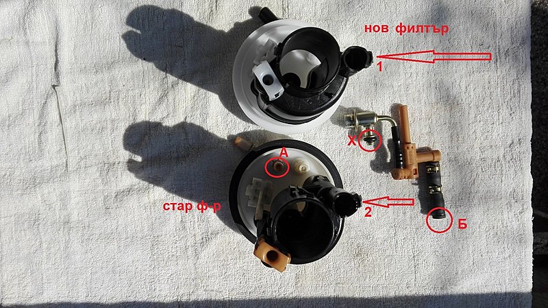

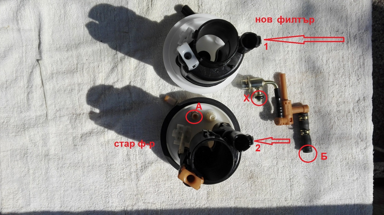

    Днес занесах бензиновата помпа с филтъра в магазин Евро 07. Продавачът провери в каталога и донесе 2 вида филтри за сравнение. Купих този (Japanparts FS 529S), която изглеждаше като моя (няма надпис или номер). Смяната е лесна ... да, ама - не! Оказа се, че чаркът Х (в червеното кръгче) не може да влезе в отвора на новата помпа, посочен със стрелка 1, защото има надлъжно разположена преграда. Помислих, че може да се махне, но се оказа, че този отвор е глух, докато този на старата помпа (стрелка 2) има отвор към филтъра.
    Не мога да сменя само филтриращия елемент, защото кутията е залепена. Кофти работа.
    Някакъв съвет?

        На новия всичко е същото, само тази тръбичка е глуха. Ако намериш стария си филтър, лесно ще я откриеш - обратната страна на фигурата с трите тръбички в сайта, който ми прати (https://www.amazon.com/HERTH-BUSS-<b.../dp/B00I5MU0SW )

      Да, но черна пластина в черна дупка не се вижда. За ориентир: гумената тръбичка Б трябва да се нахлузи на тръба А (белязани с червени кръгчета)..

        Обиколих магазините по Цар Симеон със стария филтър, за мостра. След един час обикаляне (щото или болни от ковид, или нямат, но ще търсят, за да ми направят "услуга" ), купих JS Asakashi FS6505U, LEBH05027. Мяза на правилния, но ако не пасне, имам уговорка за връщане.

          Сглобих чарковете. Новият филтър пасна 1:1. Само електродите му са по-тънки, по проверих връзките с мултицит. Другите мрежести филтри ги измих и продухах. В казаните на резервоара имаше следи от фин прах. Избързах го, после го минах с прахосмукачка, а накрая - с кърпа за очила. Свети като от сребро. Монтирах помпите и колата запали. Хаирлия да е.
