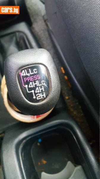

                И произволна снимка на лост на пинин от карса.
                  Дал съм ти линк към тема, човека беше с абсолютно същия лост на раздатката.
                  От твоя линк излиза, че има и раздатка с диференциал и виско в паралел, но без бавни...аз за такъв Пинин не съм чувал, но може да има(както има и подобна рядка модификация на Фероза например).
                  Отделно, има си Парт-тайм, с това сме съгласни всички, и има Супер Селект, но той не е показаният в документа, макар че лоста му е абсолютно еднакъв.

                  Натиснете снимката за да я уголемите  Име:Screenshot_20200405-121554_Drive.jpg Прегледи:0 Размер:288.8 КБ ID:6583399

                    Човекът с който тогава спорих, караше на сняг, включил 4H(има и2H и 4HLc и 4LLc, въобще като на твоята снимка), и разлика има голяма спрямо само задно, колата си върви ОК, всичко е наред. Вдига на крик предно колело, скоростите на P(автоматик), и върти на ръка колелото, макар и с малко съпротивление. Колкото по-бързо се опитва да го завърти, толкова по-голямо е съпротивлението. Ако имаше диф, а не вискомуфа, това просто няма как да се случи, а колелото ще може човек да го мръдне колкото да обира луфтовете в трансмисията. И го тества не веднъж. А задните са си твърдо свързани при всички положения.
