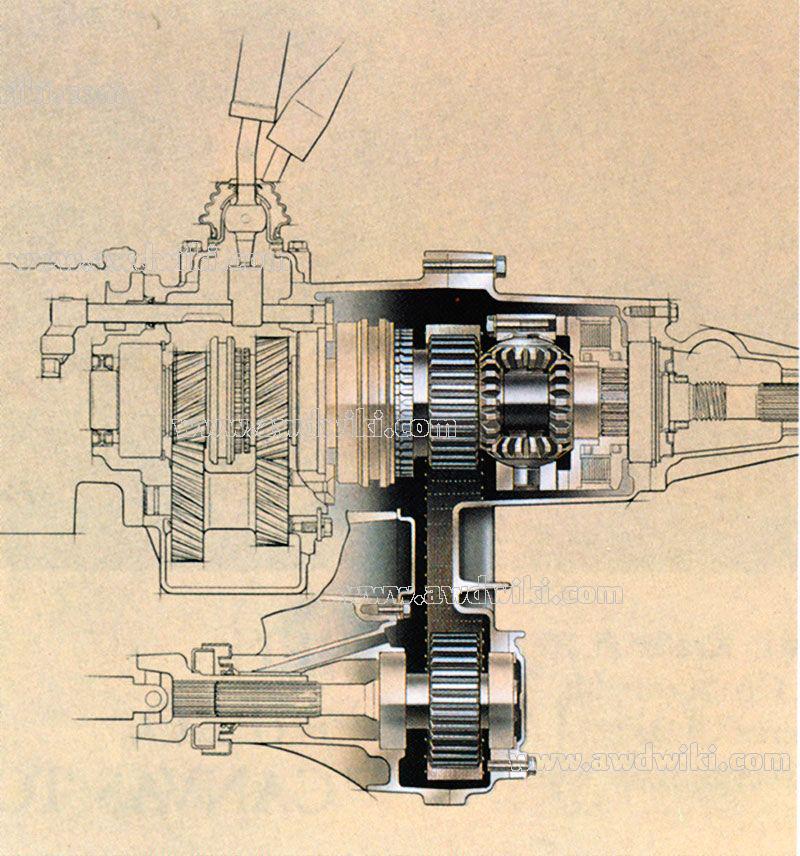

              И понеже вече се каза за SS4 II, ето и една картинка на баш първия Super Select 4WD, с диф с конусни зъбни колела и виско в паралел.

                      Те на картинка всичките изглеждат еднакви, а имам и една разглобена - и тя изглежда същата
                      На Пинин-а е SS4-I и няма разлика от другите от същото поколение. Дори и взаимнозаменяеми части имат - скоро го правих упражнението.

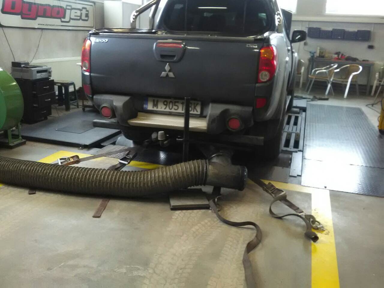

                            По друг начин да ти го опиша - ако този джип стъпи на диностенд с възможност да мери моментите и на четирите колела едновременно, в режим 4Н задните две колела ще отчетат по 33,5%, а предните по 16,5% от общия момент. На стенда се мерят абсолютни стойности, та примерно общите 100% момент са 1000Nm, на всяко от предните колела ще са по 165, а на задните по 335. И така се разпределя момента постоянно (перманентно). Ако обаче се вдигне едно колело, то ще предава нула въртящ момент на пътя(ролките на стенда), и всички други колела също ще предават близки до нула моменти понеже са свързани през диференциали. Тогава се задейства виското и прехвърля момент върху колелата на другия мост. Естествено, когато дифа не е симетричен, това става по-бързо при вдигнати колела на моста получаващ по-малък момент. При симетричен е еднакво бързо. А в твоя случай, имаш и LSD на задния мост, та затова още по-лесно тръгва, при вдигнато едно задно колело.
ID:5779177 И на двата моста дава еднакви данни с включен супер селект.
