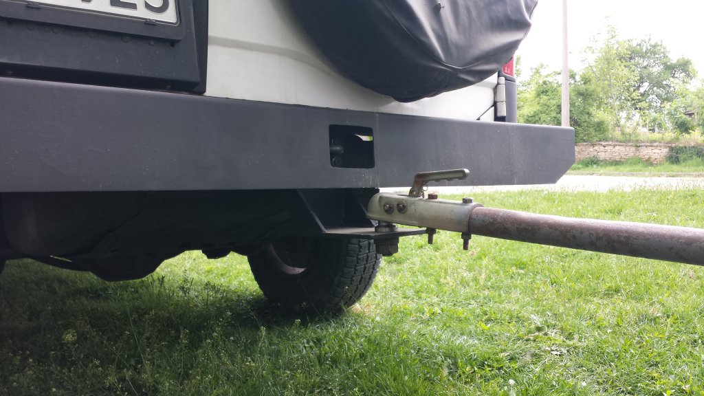

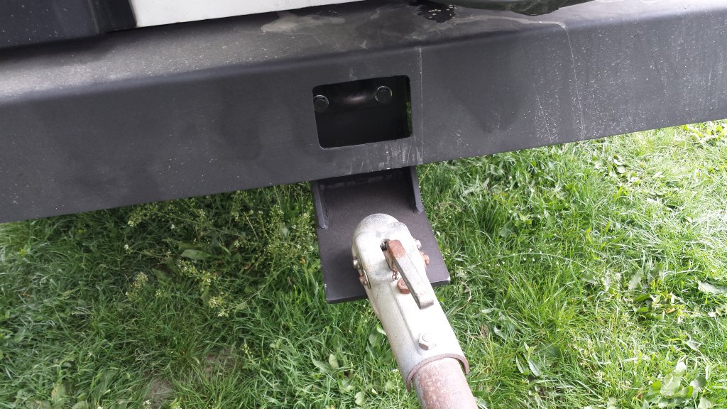

    Здравейте, колеги!
    Миналата година реших да си направя теглич. Не е нищо особено. Изработен е от две планки по 8 мм. дебелина, както и два триъгълни планки между тях за опора.
ID:6124271 Натиснете снимката за да я уголемите
    Когато стъпя върху ремаркето, в близост до самия теглич, се вижда леко огъване на планките. Има ли възможност от счупване при по-голямо натоварване и също така има ли формула, по която може да се изчисли какво натоварване може да му се приложи, без да се наруши конструкцията на теглича?
    Също така, самата ябълка е на резба и се закрепя с гайка, а между гайката и планката съм сложил федер шайба. Има възможност и при това положение, от вибрациите, да се развие гайката?
    Предполагам е немислимо да мисля за каравана, която мога да закача към този теглич. Предпочетох такъв тип теглич, поне монтажа/демонтажа става за 2 минути.
    Ако имам намерение да тегля нещо по-голямо/по-тежко, желателно ли е или задължително да си купя/изработя теглич, който да е хванат здраво за рамата, както са оригиналните тегличи? Благодаря!

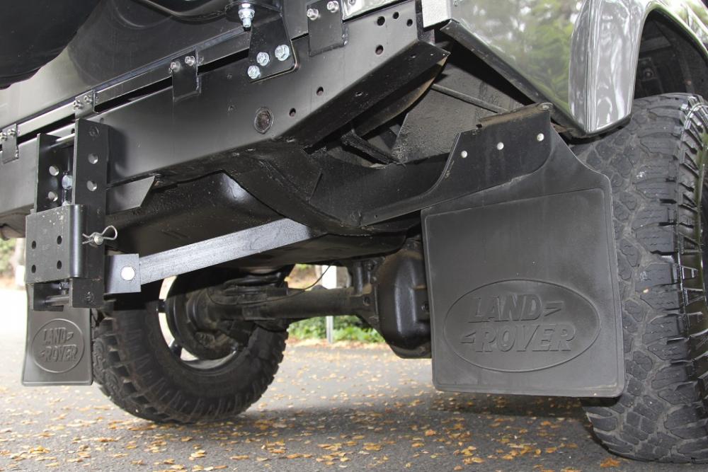

          Гредата на моя е 10 см. под фланеца, където си закачил това нещо. Захваща се с 6 болта към шасито, 4 имат резби, другите бяха с гайки по спомен. Като гледам снимките нямаш ядове.

            Разчиташ само на качеството на заварките, а това е опасно. И къде закачваш осигурителното въже, което пък не се вижда на снимките?

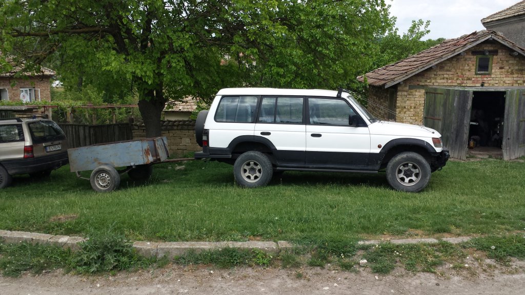

              Първоначалната ми цел, с която го направих, беше за ремаркето на село. За там най-вероятно ще си върши работа да се пренесе нещо, но толкова.

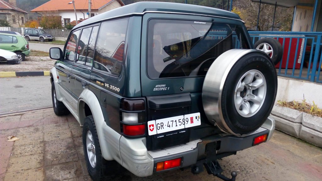

              За каравани и други ще ми трябва оригинален теглич. Един колега, който си продава Паджерото, има много хубав теглич, който се захваща за повече точки. Също така и стои по-издаден назад.

              Ясно е, че ще се купува оригинален теглич. Самоделката не може да се ползва за по-сериозни дейности, но все пак може да ми стои в куфара с инструменти за всеки случай.

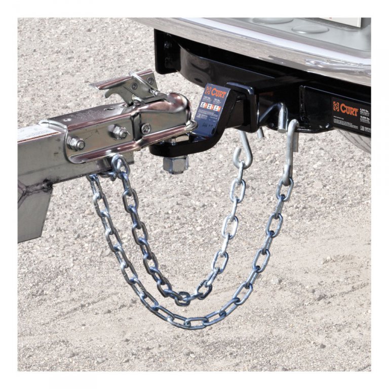

                            То, че теглича не е хубав и е опасен е ясно, но поне можеш да сложиш 2 осигурителни вериги с което да намалиш значително риска.
                            После помисли върху факта, че нищо не оисгурява планката да се гъне след разпънките.
                            Ето ти пример са добър теглич и за вериги.

                              Вярно ли,че тия синджири са оригинално?
                              Може да е някаква новост,не знам?
                              Няма да си сложа такива,че си е сигурна катастрофа при късане на теглич.
                              На караваната си имам осигурително въже,което при
                              инцидент задейства спирачката на караваната.
                              По-добре да прежаля една каравана.
                              Така мисля аз,но ще приема и други мнения.
