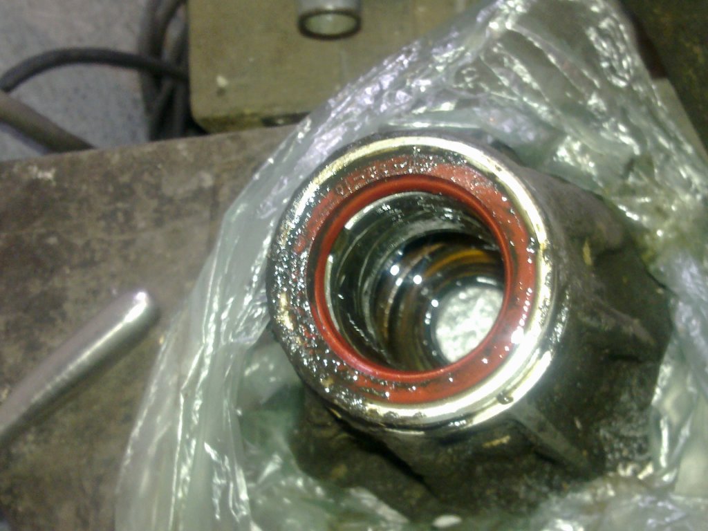

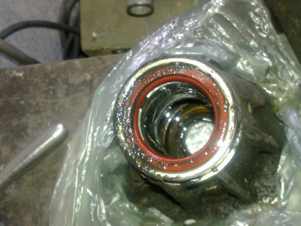

, момента настъпи. С помощта на приятел, свалихме кардана и след това кожуха в задния край на самата раздатка, ей това представлява

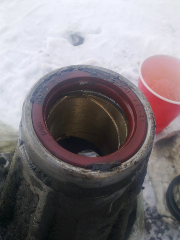

. В кожуха под семерингът има втулка която не е посочена в никой документ, и от там се получава големия радиален луфт и теч на масло от самата кутия. Опашката си бе съвсем на ред но при таз разбита втулка шумът е като от самолет да не казвам колко бяха размазани каналите по който минава масло за смазване на самата опашка. Размер на втулката мога да дам приблизително Но, при всеки може да е различно: приблизително 39,5мм. х 43,6мм. х 45,7мм. . След намесата на добър стругар направихме нова втулка от изтеглен бронз, горе долу така изглежда
. Извинявам се за лошите снимки но са правени с телефон, надявам се да съм бил полезен на всички който си обичат джипките. Ако втулката е превъртяла в самото легло четох, че се лепи със обикновено бързо съхнещо лепило с уговорката, че не е разбита като моята вътрешно. Успех.
