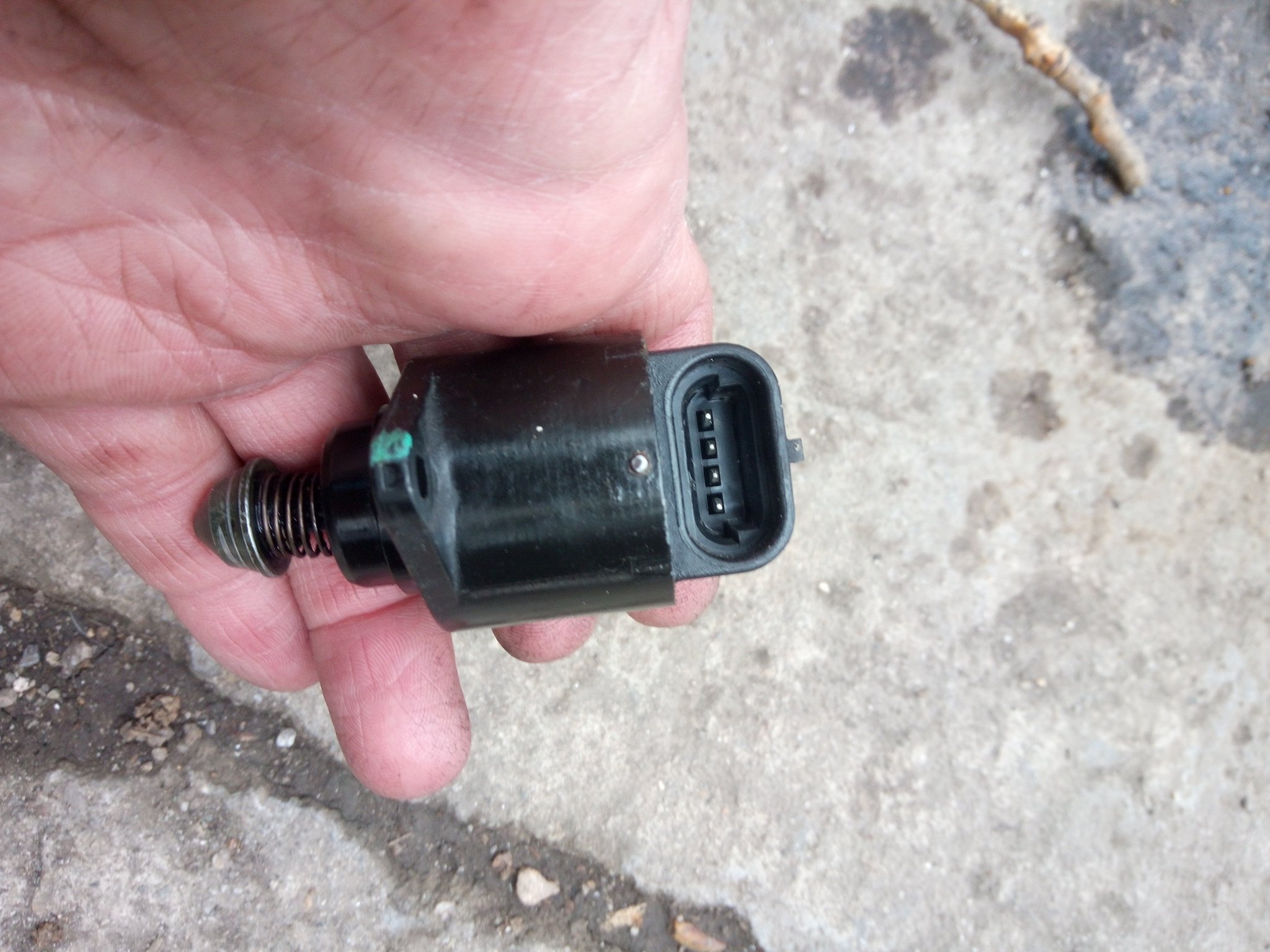

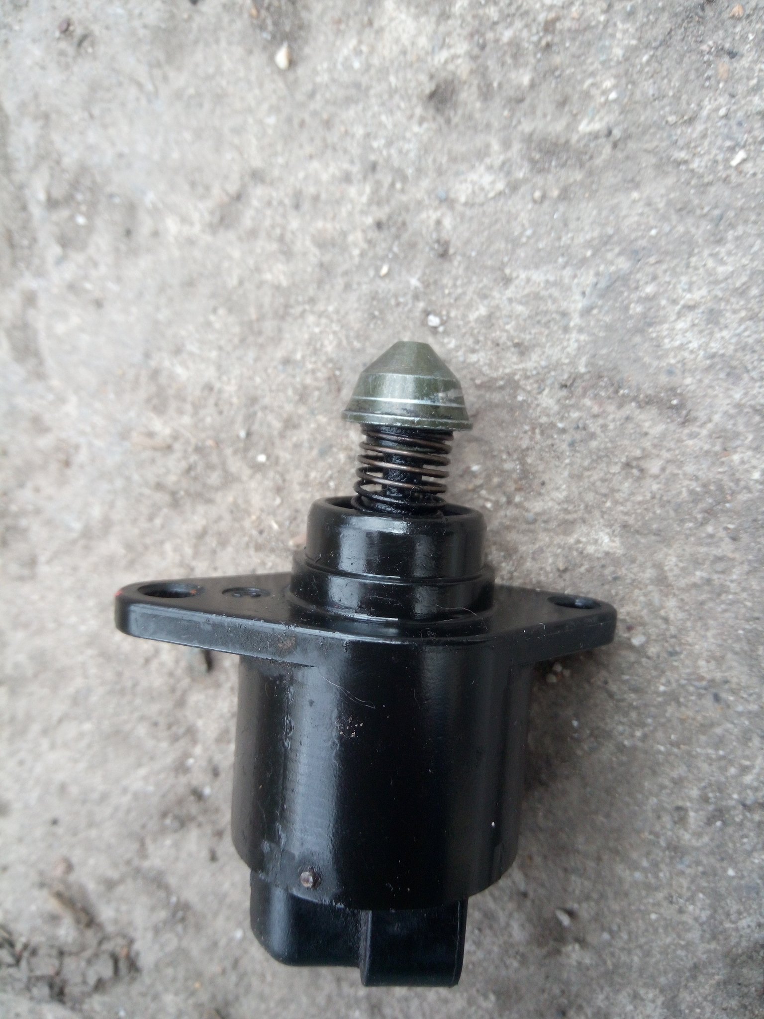

ID:6910728 Знаете ли как мога да го тествам с ток?
    Демонтирах (с 4 жици е) измих,почистих и събрах, Но... положението е Същото... гасне на празен ход на място и мени оборотите от 900 до 500...
    Четох в VW че някои се обучавали на компютър или през ключа за запалване, има ли нещо такова???

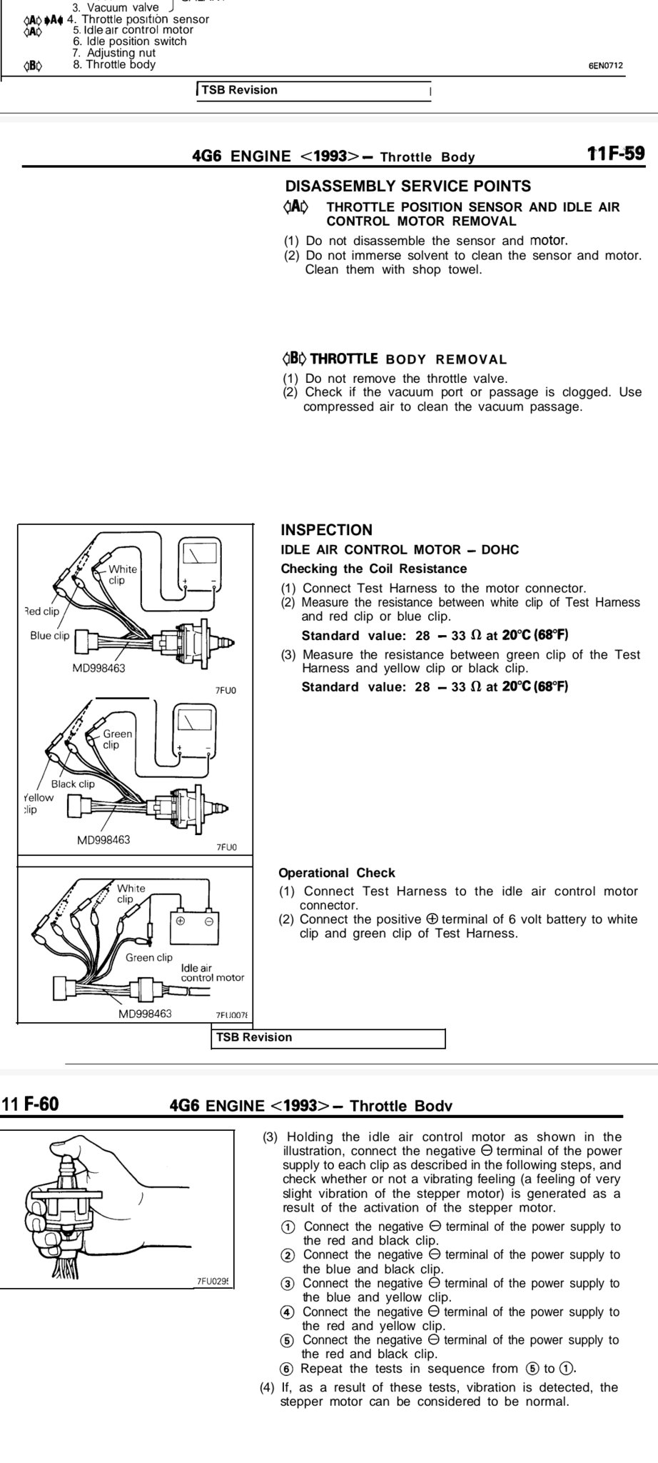

      Трябват 15 минути търсене и всичко се изяснява. Да, стъпково моторче е и ето как се проверява:
Прегледи:297
          При Делко и Марели, след изключване от контакт, моторчето прави ход "до упор" и после реверс до стартово положение. Обикновено 30-40 % по показания на компа.
          Виж дали имаш такъв ход.

            Четох в тоя мануал че трябва да се постави нагоре обърнат и да се завърти на 90° до монтажните отвори...
            Свалих го отново и както казва колегата дадох на контакт и се сви малко,взе да вибрира и клюмна, че го бях подпрял на маркучите и кабелите...
            Мислех си (надявах се да не работи),мърда по малко, но пак имам съмнение дали работи читаво... довечера ще я пораздвижа и ако няма решение ще го свалям пак за мерене някъде...че съм Бос с токове

              ...пораздвижих я, но НИЩО.
              Пак си прекъсва на място и гасне чат пат Утре мисля да купя едно Ново и да пробвам с него, но не знам дали наистина трябва да се "запознава" с моя комп. И то само през Лънч-диагностика...така ми каза един Другар...
