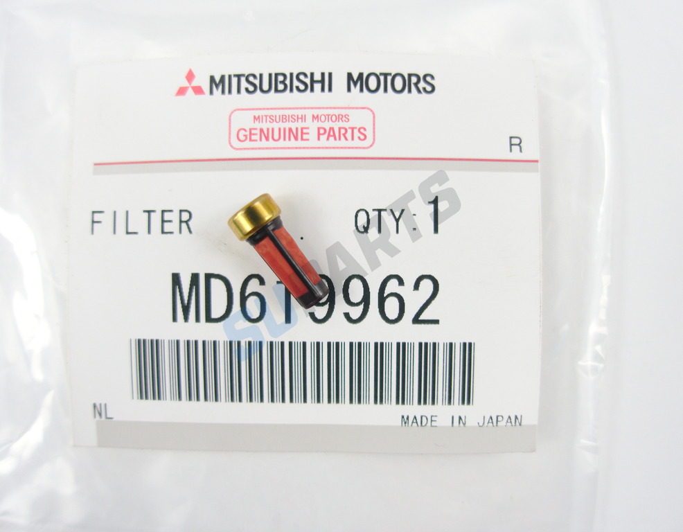

            намерих го: Fuel Pump Filter
          По спомени - освен в резервоара филтър за гориво има и в моторния отсек (даже ми се върти че са 2 бр.)

            От къде мога да го купя?
          • m4r1qn
            m4r1qn коментира
            Не знам, при Диджей Тумби съм го виждал, а снимката е от и-бей

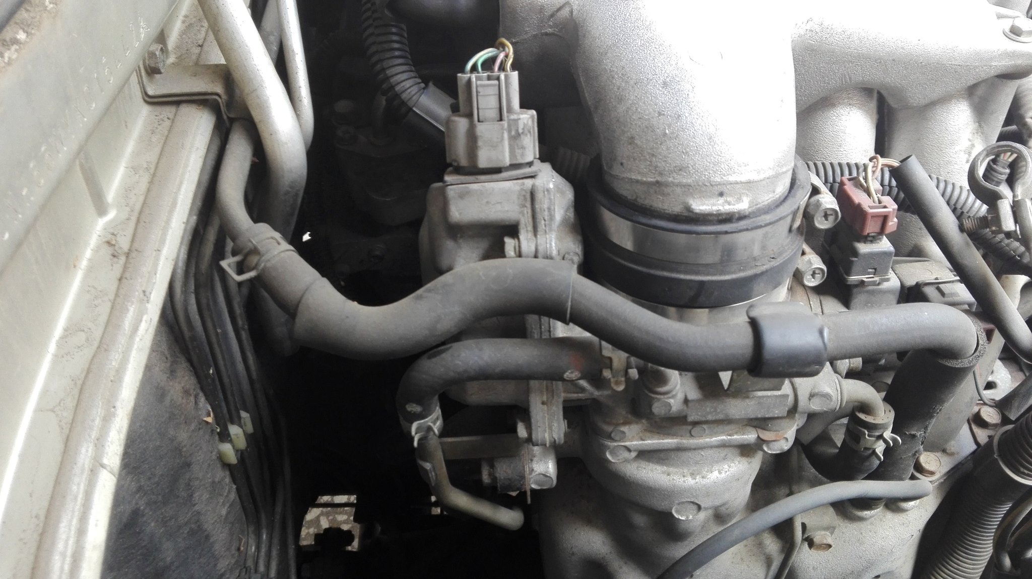

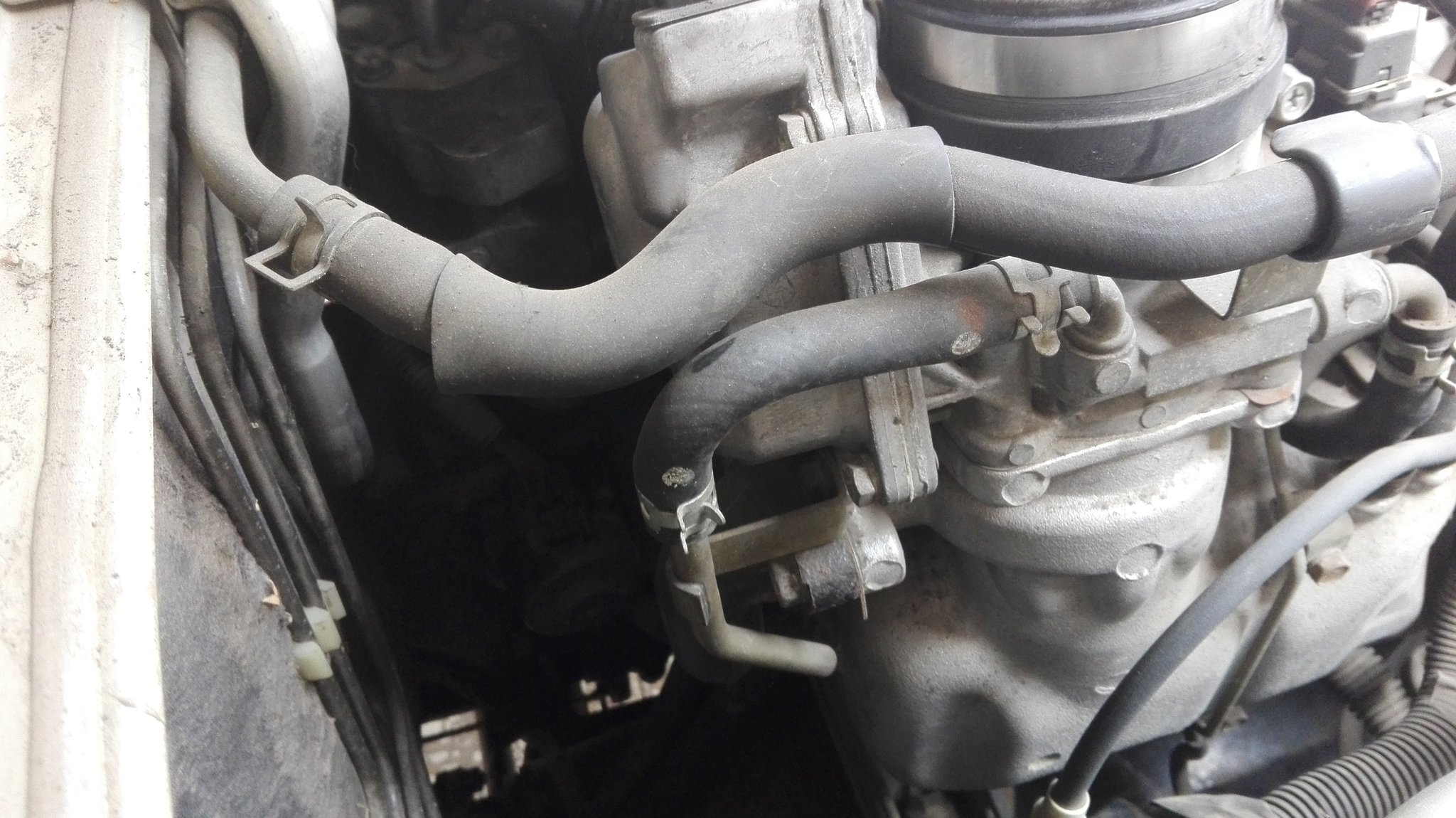

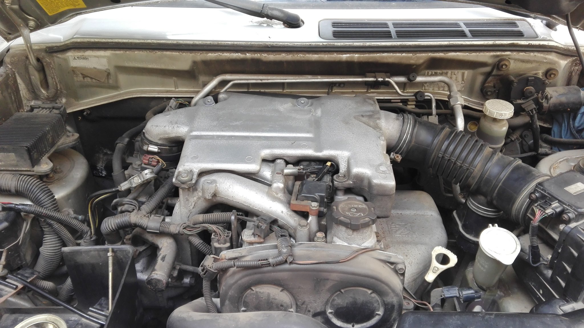

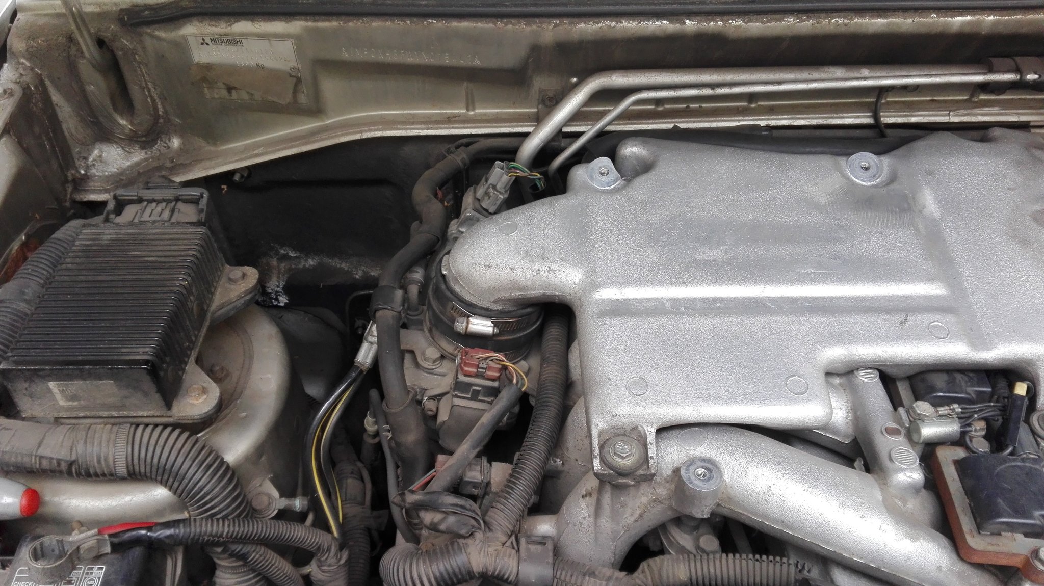

            Милен ме посъветва да изчистя посоченият вече филтър на горивната помпа. До колкото разбрах по телефона, намира се някъде на тия снимки. Ако някой знае какво трябва да демонтирам, моля да го посочи.

                    ми дай повече инфо - като за ремонт кола
                  Ами, просто трябва да се сменят евентуално. Не е гаранция, че проблемът е там, но със сигурност няма да навредиш, ако ги смениш. Мисля, че тези на дюзите бяха същите, като на този на помпата, но отдавна не съм виждал такъв хемороид и е възможно да греша.
