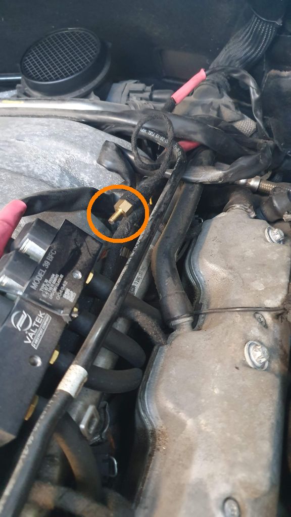

                            Колата запали след смяна на датчика. Естествено следват по-маловажните въпроси.
                            Какво е това (ограденото на снимката) идва от жиците на газовата и си висеше така..Някаква маса или детонационен датчик...
                              От: ml500 w164 не иска да запали
                              Прилича да е температурният датчик на газта. Кога обръща на газ? Там не се стопля веднага, освен ако не са я нагласили на ниски градуси да обръща.
