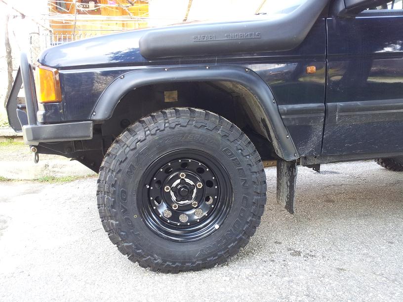

    "Какво довлече кучето днес" TOYO Open Country MT-235х85х16
    Който си има голямо куче - големи гуми му влачи, ние с малките нямаме такъв късмет.
    Честити да са ти гумите. Очакваме актуални снимки с калчица по тях.

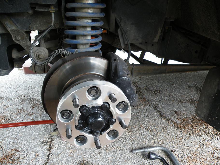

      Сложи снимки и с новите гуми. Може би и фланци или други джанти ще иска?
      • От: Съвет при избор на гуми за Land Rover Discovery
        Той фланците и джантите си ги има

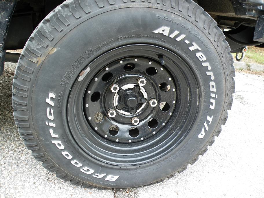

        П.П. Къде да пратя мойто куче да ми довлече едни такива, ама на 15" ? Че таман си спретнах един комплект алуминиеви "моноблок" джанти, а нямам какво да им обуя...
          Първоначално публикуван от stargazer Преглед на мнение
          Имам 33/12.5/15 Тойо АТ. Реалния размер е 32. Виж ги в темата за BJ 40. Ако ти харесат за цена ще се разберем.

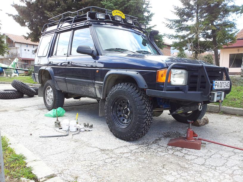

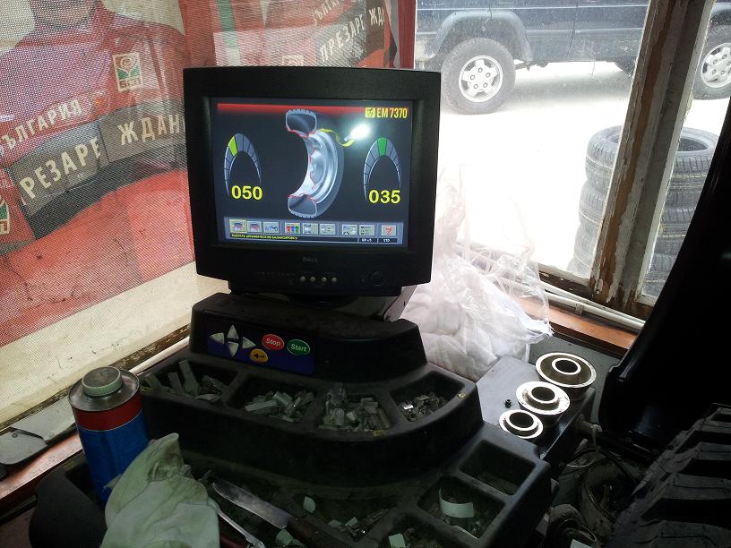

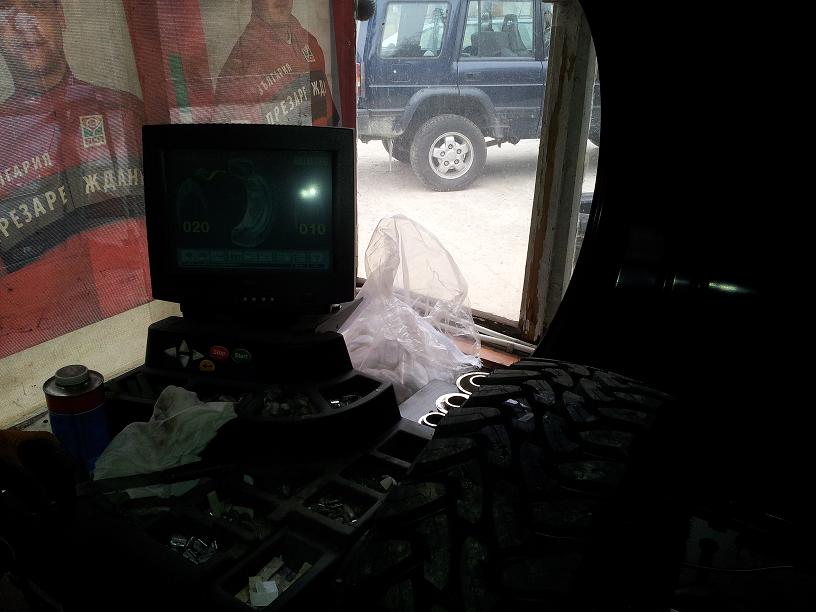

            Утре или вдругиден ще ги сложа, днес ги качихме на джантите и балансирахме.
            Две снимки на гумите с най- много 50/35гр, и най-малко тежести 20/10гр.

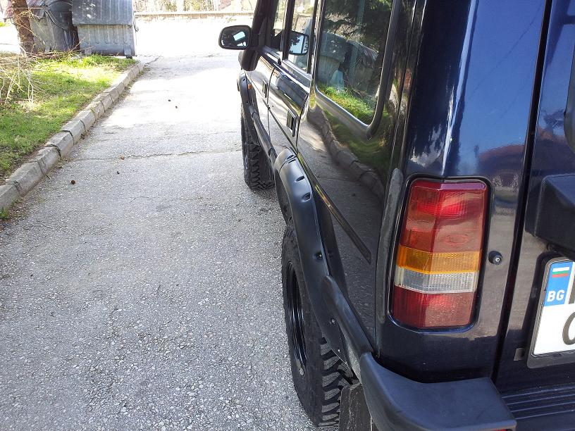

                Поне на 2-ката, комбинацията фланци + изнесени джанти при точно този размер гуми опираха при артикулация, въпреки 5те см. лифт ... дано да го нямаш този проблем...
                LR Disco II, Td5

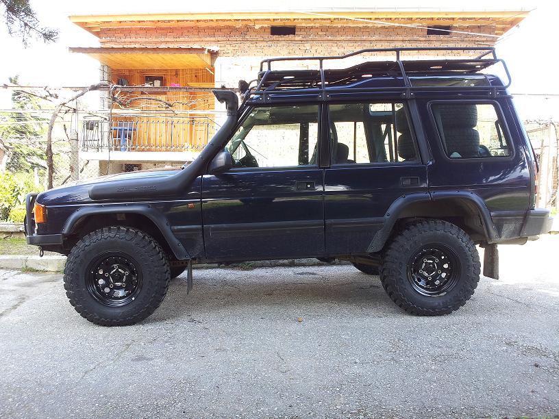

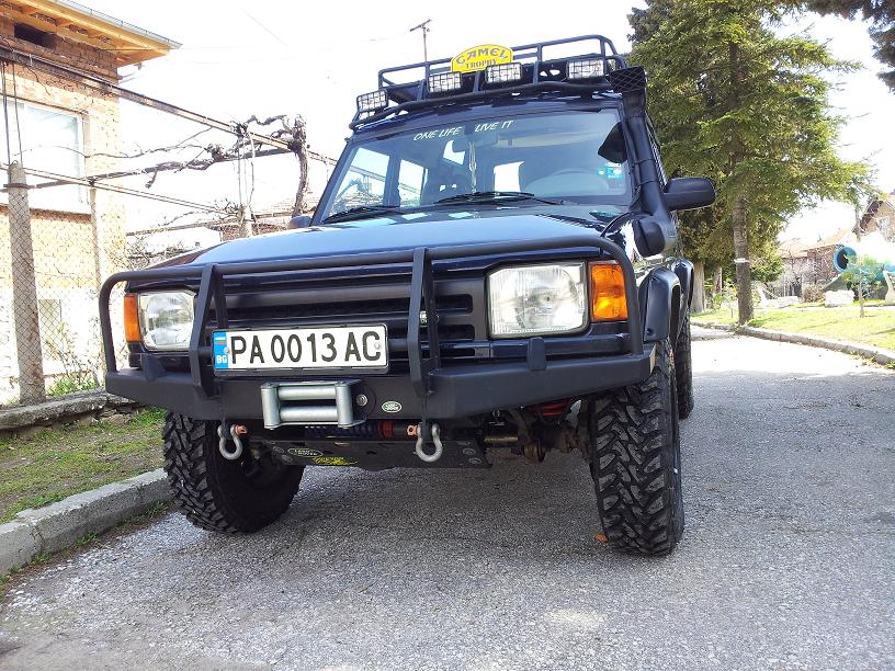

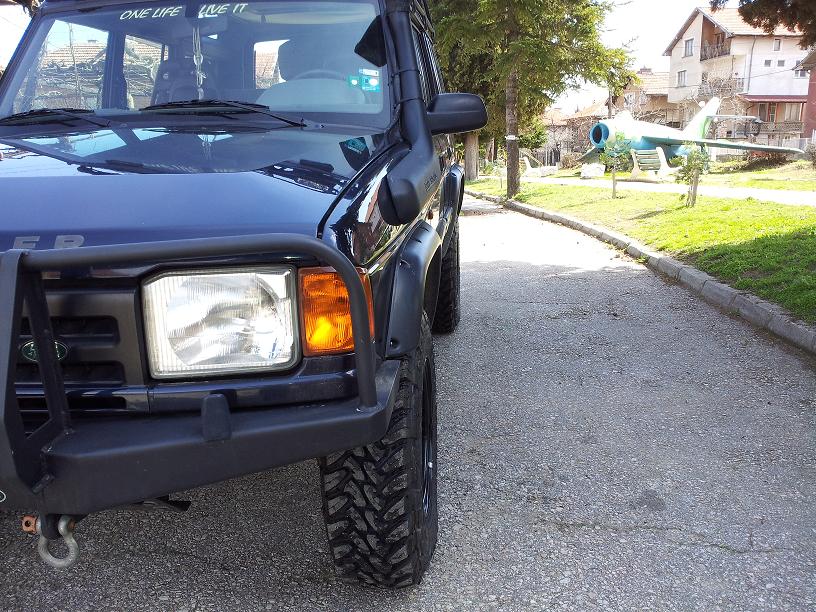

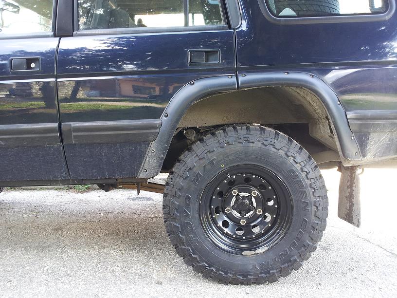

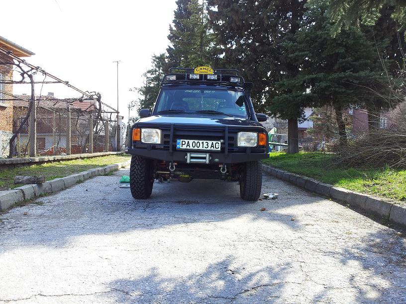

                  Качени, и един бърз тест по асфалт до Пазарджик за проба.
                  За сега много добре, шнорхела шуми повече от тях, волана се върти много по-лесно.
                    Честити да са ти, Пепи!
                    А такова.... за Дифендъра..... нещо ако може направо 2бр...
                    Това с волана е така, защото са нови. Сега много по-лесно може да ги превърташ на асфалта. Малко като ги покараш постепенно(неусетно) ще затихнат тези "симптоми".

                        Не само защото са нови а и защото са по-тесни от предишните и с по-малко контактно петно.
