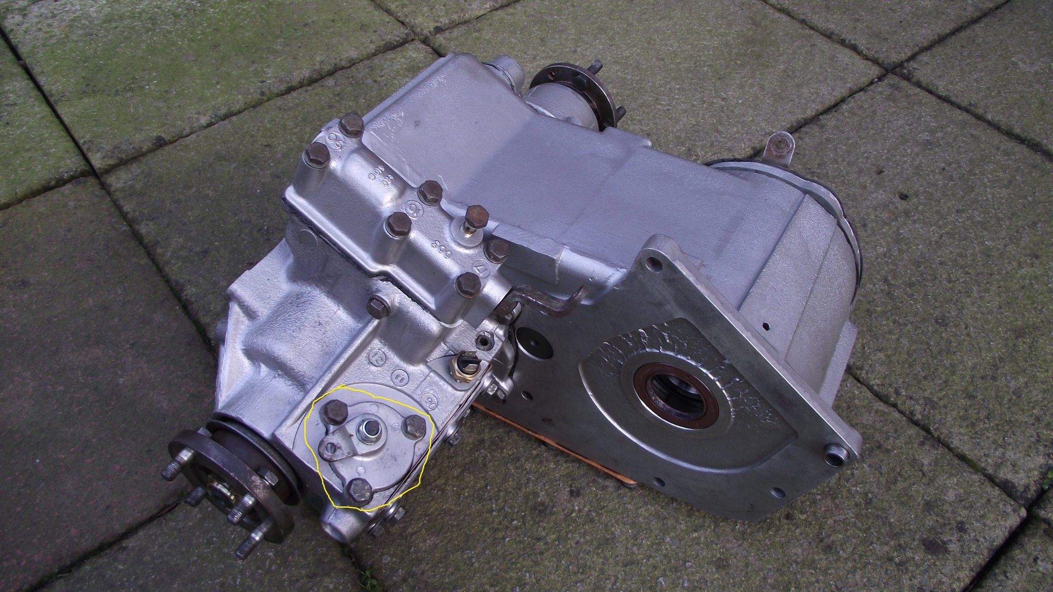

ID:6910862 Здравейте.
      До колкото разбрах, раздатката е LT230.
      Ако раздатката има болтче като, това което съм оградил на снимката, има блокаж.
      • trapper
        trapper коментира
        Така е, стига вътре да ги има и чарковете.
      Ха сега де, а как да разбера, дали ги има чарковете вътре ?
      • trapper
        trapper коментира
        вземи ключ 10 и завърти болта в средата - би трябвало да усетиш сработване на механизма
      Вземи ключ 10 и завърти болта в средата - би трябвало да усетиш сработване на механизма, който "блокира" средния диф
      Натиснете снимката за да я уголемите  Име:РК с блокаж.jpg Прегледи:0 Размер:311.9 КБ ID:6910902
        Благодаря колега!
        Също би трябвало да светне и лампата вътре на таблото до колкото разбрах.
