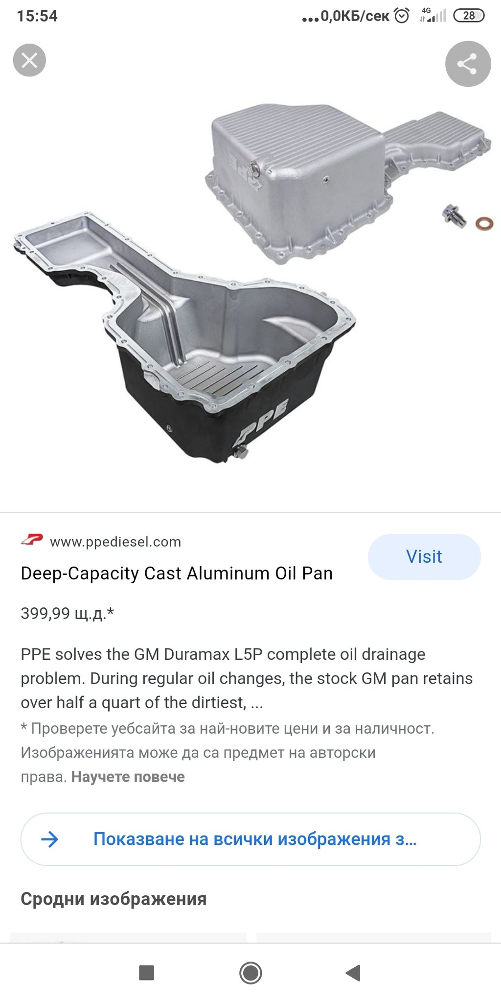

            Затова на натоварени двигатели хората слагат големи маслени корита, а при невъзможност за охлаждане-просто увеличават количеството на маслото.

            Типично за градинар. Чудно защо слагат по-големи картери /в корита се хранят прасетата/ , ами не наливат направо един-два литра в повече? Та викаш вала се бие в маслото и може да пострада , и , че маслото се разпенва. Ма верно се разпенва , но ако това не е проблем за джибрето и бирата в селската кръчма , то за маслото е голям проблем. По друг начин казано , като се бие вала при максимални обороти в маслото , то в последното се образуват газови мехурчета. И по маслената магистрала тръгва масло силно примесено с горещи газови мехурчета. И от там следва лошо мазане , триене , повишена температура на маслото. То затова е избило през гарнитурата , защото е с висока температура. То и за това има максимум при нивото в картера/не в коритото на прасето/ Може да разгледаш отблизо и някой мотоциклетен двигател на съвременен пистов мотоциклет. Ще видиш , че всичко което се върти е на високо , далече от максималното ниво на маслото в картера , и предавките на скоростите също не са потопени в масло като при трактора. Та ето , че научи още нещо господин градинар , въпреки , че според теб си чел глупости.
          Преди да ми опонираш вземи се образовай малко...
          Това в което се съдържа маслото се нарича точно маслено корито. За прасетата не знам...
          Картер на двигателя е друго, ама си го намери сам.

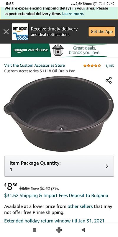

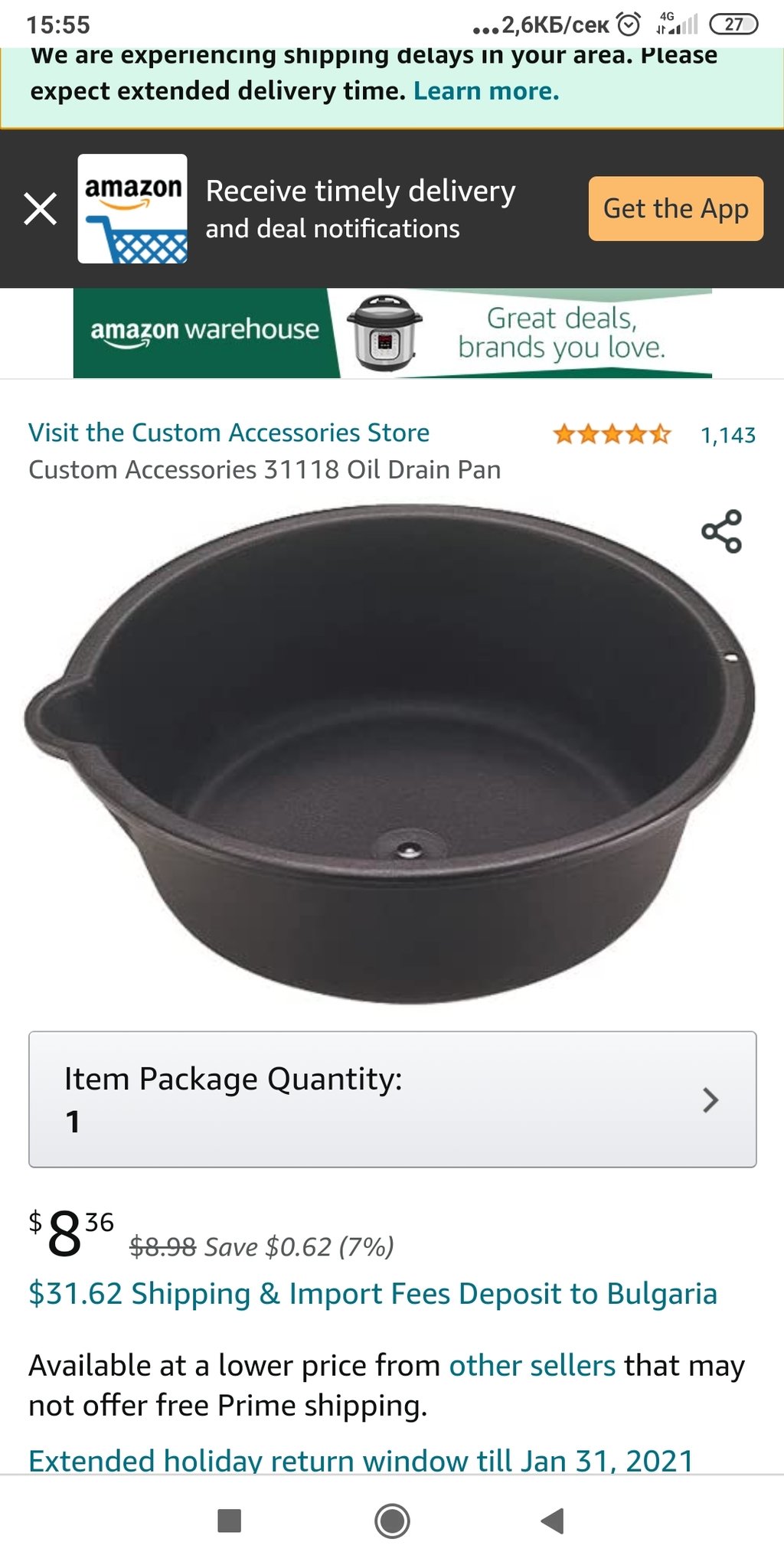

            Хайде сега в обяснението на думата(в речника) което е на английски кажи коя дума казва,че картера е съд за масло.
            Ето тези:crankcase; housing, casing
            Или ще караме по народному, и както си говорим на улицата, пък ще се правим на техничари...
          • Stbd
            Stbd коментира
            Цитираният речник дава английска дума вместо българска - долен маслен картер = oil pan. Това е речник на меринджеския български език, тъжна и срамна работа.
            Oil pan е маслена тенжера, корито или кутия в буквален превод. Тенджера как отива само

            Трябва ли превод или и снимки вършат работа? Натиснете снимката за да я уголемите
Прегледи:1298
ID:6664459Натиснете снимката за да я уголемите
Прегледи:1315
