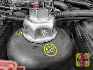

Свалих капака на мотора. Оказа се същия, като на клиповете от Петър и Даниел - благодаря им. Сега започвам търсене на вложката за развиване на филтъра, като тая на снимката, 32/6 или 8 (?):
Днес търсих в някои големи магазини (напр. Ташев), но няма точно такава.
Идея къде да търся?ЪХ: "Парите си похарчих за пури, пиене и жени, а останалите ги профуках"

След като събрах необходимите неща - 6 литра масло, филтър и ключове, и се справихме с развиване на пренатегнати и скъсани болтове на защитните ламарини (с дядо Владо), днес смених маслото. ..............

2. Свалих пластмасовия капак, който е върху мотора. По средата на джаджите се вижда кръгло тяло с шестограм 32 - това е капакът на филтъра.
3. С камък 32 внимателно го развих и свалих - вътре е филтриращият елемент, който се изважда с криви клещи или с отверка. Поставих нов елемент MANN HU 934 и се смених уплътнението.
