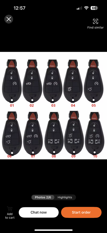

          Ето това намерих и мисля да поръчам 5 броя. Номер 7 трябва да поддържа всички функции, защото реално не знам моята какво има. Натиснете снимката за да я уголемите

            A,стига бе! Оригинален Мопар, нов струва 150$. Тука за 150$ не ти отварят вратата на офиса.
            Купи си китаец за 4.50.

              Оригинален MOPAR, нов, струва 158 долара. С шипингa e 183 долара, или крайна цена тук към 420 кинта. Ми не съм ОК с тая цена. Спрямо читав китайски разликата е нула, даже имам чувството че гумата на бутоните и белия печат отгоре и са по-качествени. Нула проблем с работа, нула проблем с обучение.
              При липса на ключ обаче, или ключаря трябва да пренареди патрона на вратата, или да се купи патрон, който може да върви и с напълно функционален ключ, или с нарязана заготовка. За мен поне е важно да имам механичен ключ.
                Аз ще ви кажа разликата. Разликата е в шипинга. Понеже ключа от Китай отива в щатите и от там тръгва като оригинален. Също така последните поне 10 години всички производители се стремят към свръх печалби и цените са завишени многократно. Аз съм виждал всякакви куриози последните 20 години, че и отгоре. Голяма част от детайлите се произвеждат в Китай, препакетират се, и се продават през дилърските мрежи. Това не означава, че са с лошо качество, но не е и бленуваното оригинално. Някъде ми беше попаднало, че Мопар не е бранд производител, а прпакетират. Може и да се лъжа, но имам такъв спомен.
                Въпросният ключ е 10 лв, като можеш да поръчаш минимум 5. Всички отзиви са супер положителни и мисля да викна една петичка. След като вече пали, движи се и е регистриран, ще го заведа на ключар да видим какво ще измисли и с ключалката. Но първо има много път, докато стане човек

                  Не, не е производител. Само че до сега на долнокачествено нещо не съм попадал, та и препакетирането го правят с малко мислене.
                  Първоначално публикуван от v_0 Преглед на мнение
                  При точно тая цена съм скептичен, но ако се окажат читави мога да те отърва от един.
                  Ключалката, дори оригиналната, идва в суров вид, без ключ. Тоест без намеса на ключар няма да минеш. Но мисля че можеш да питаш дилъра дали не може да се поръча по номер. Поне от любопитство. Сигурно цената ще е злобна, но поне ще си наясно.
                  ПП: Шипинга с DHL от Rockauto е 23 долара. Не е той причината. И сигурно за 5 ключа пак ще е 23 долара. На същото място китаец Dorman е 93 долара. Друго там няма.
                  Ключа е супер обикновен и МНОГО разпространен. Затова има на такива цени из интернет.
