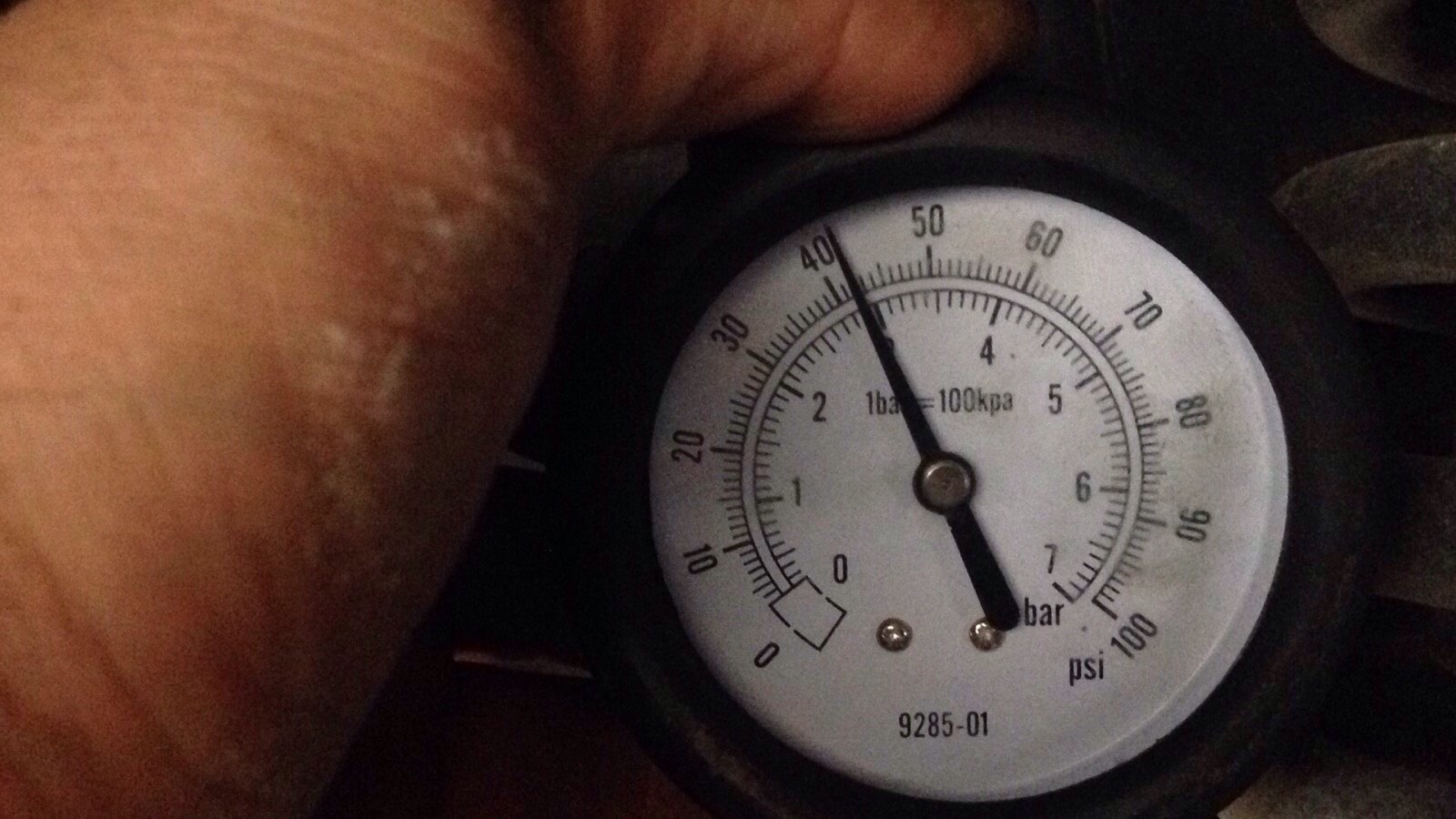

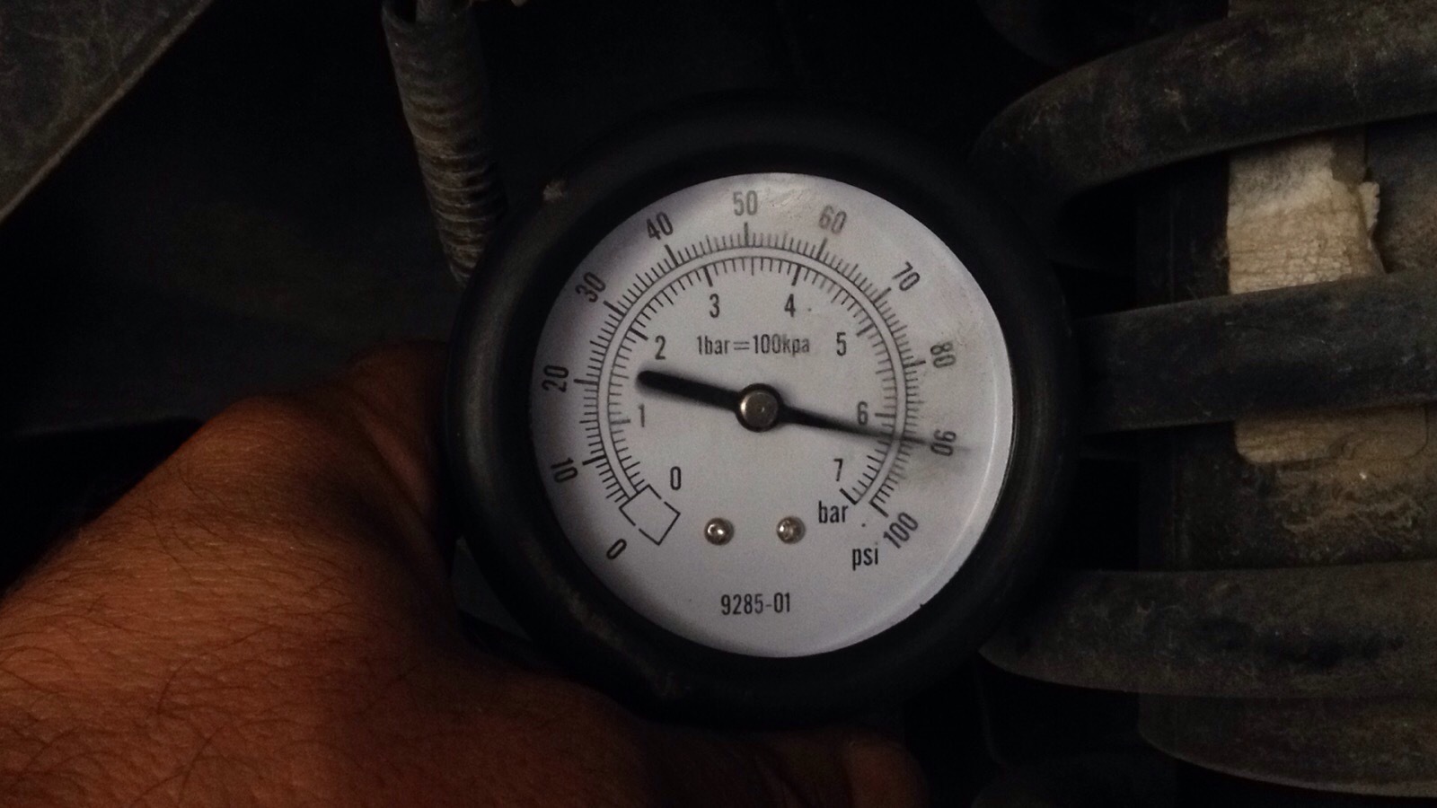

      Така,манометъра показа следното:на снимка 1 е на налягането на празен ход,на снимка 2 е налягането при 3000 оборота.Май мотора е наред?Оригиналния датчик е 209лв.И после палиме свещ да не е проблема в инсталацията,но ввроятността е малка.
        Тоя манометър нещо не е вред.
        Не си споделил дали това е на студен мотор, но дори и да е, понеже би трябвало да имаш байпас на около 4÷5bar, показанията на втората снимка не се връзват.

          Всичко си е наред. Старото ми терано веднага след филтъра, на отклонението за турбото, вдигаше 7 бара на 3000 оборота. Датчика му беше от другата страна на мотора и беше на 0.2 бара. Там вдигаше 3 и нещо бара на 3000 оборота.
        На топъл мотор-работна температура,предполагам.На студен лампата не светна.Аз като го закарах им казах че и в петък на загрял светна и днес със запалването си загасна и светна чак като загря,после си тръгнах.Горе на капачката си пръскаше,мотора звучи както обикновено.Няма записани нови грешки в паметта освен 0504 която я изтрихме и от записите и по-късно получих снимките.Майстора е сигурен за датчика и за мотора че е в ред.Пишете ако трябва нещо друго да се огледа,че към 10ч.ще иска да потвърдя закупуването на частта.По американските и австралийския форум за Джип е често срещан проблем тоя датчик.
